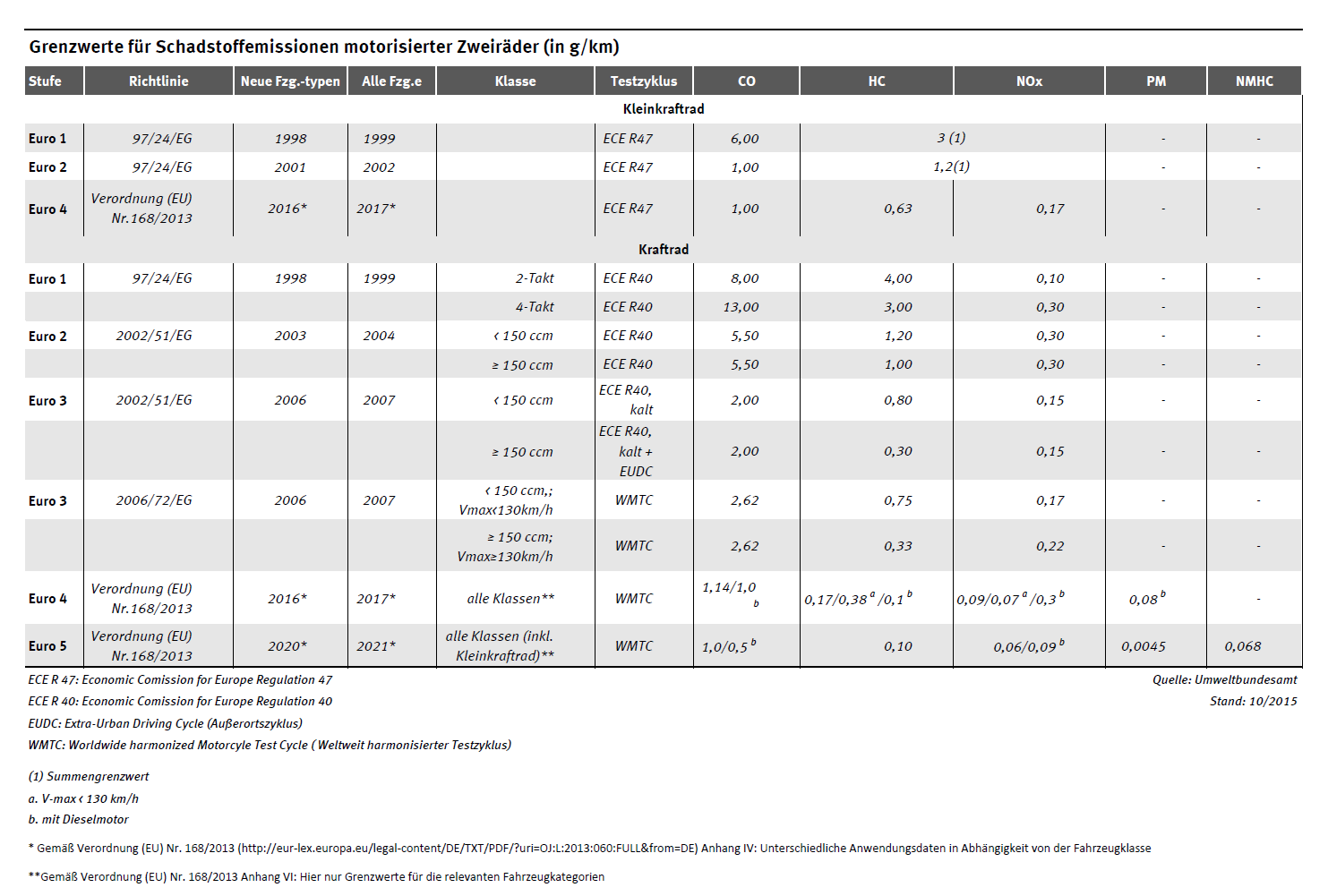

Bei Krafträdern mit geregeltem Katalysator wird er bei erhöhter Leerlaufdrehzahl (ca. 2000 1/min) bewertet. Wenn der Hersteller keine AUK-Werte vorgegeben hat, dürfen max. 0,3 Volumenprozent CO erreicht werden.
Quelle KÜS
Bildquelle Umweltbundesamt.

Frage war nur ob es, speziell für neuere Triumph Modelle, abweichende Herstellerangaben gibt.
Die AUk Liste in der Faq ist von  leider von 2009.

Für alle, die sich -wie ich- zur Tabelle, die TheStick eingestellt hat fragen, was davon für die Speed NV515 gilt: Die ist geprüft nach 2006/72 (=EURO3)
