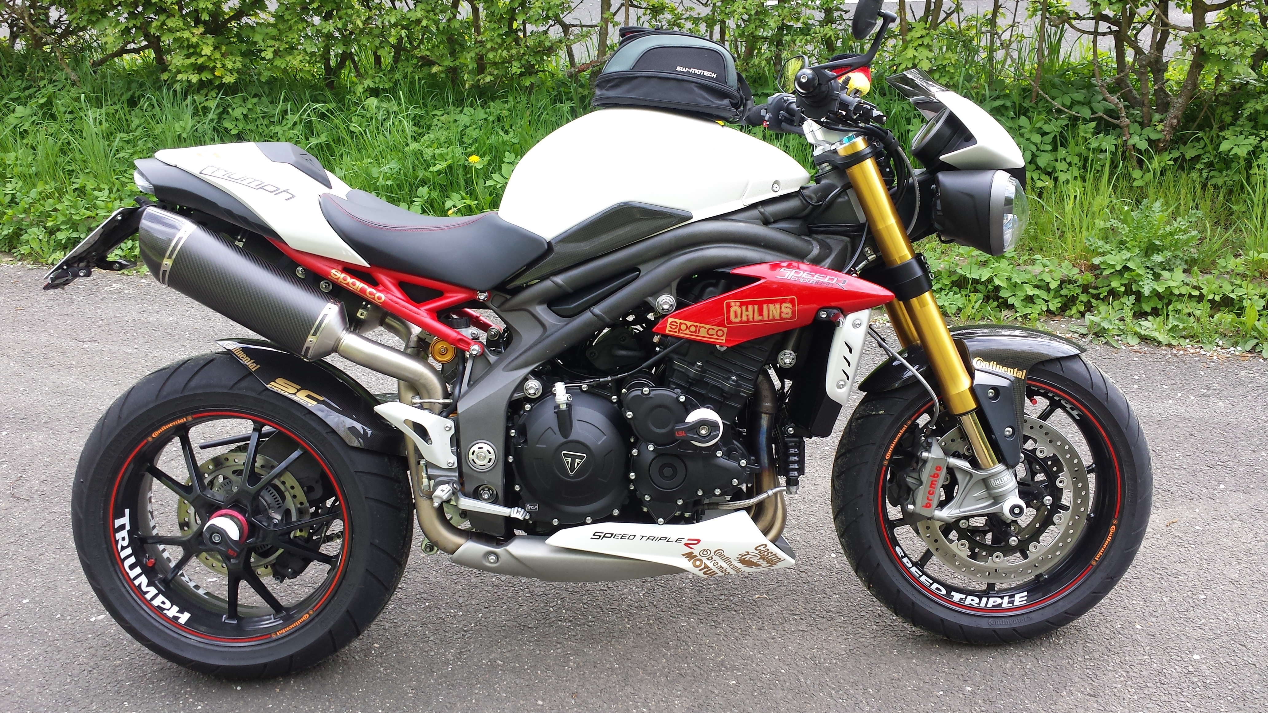

Balzar Geschrieben 29. April 2018 report Geschrieben 29. April 2018 Hallo, einen Schlagschrauber brauchte ich nicht. Die 3/4—Ratsche hat gereicht; ist lang genug. Alles hat super gepaßt😊 Die kurzen 20 km nach der Montage mussten eben noch sein. 5. Gang bei 2100 Um/min mit 50 km/h geht in der Ortschaft und der Durchzug macht jetzt süchtig. Hat sich vollkommen gelohnt. Zitieren

Balzar Geschrieben 30. April 2018 report Geschrieben 30. April 2018 Ja toll ist es😊 Macht sehr viel Spaß. Aber wie ich im andern Talk geschrieben habe, sind es immer marginale Änderungen. Es ist immer das Haben-wollen im Kopf, das solche Umbauten fördert. Eigentlich steht die Monster 1200s bei mir über allem, aber der Krümmer und die Hitze sind im Kopf fixiert, so dass es nur eine Speed R werden konnte. Ist für mich das zweite geilste Nackedbike nach der Monster. V2 steht über allem bei mir, dass habe ich in den letzten nur 800 km gemerkt. Jetzt fehlt die Kohle! Da hin- und her macht Taschen leer😊 Also ich genieße jetzt den geilen Triple mit einem super tollen Fahrwerk und einer geilen Übersetzung. In diesem Sinne einen schönen Tanz in den Mai18😊 Zitieren

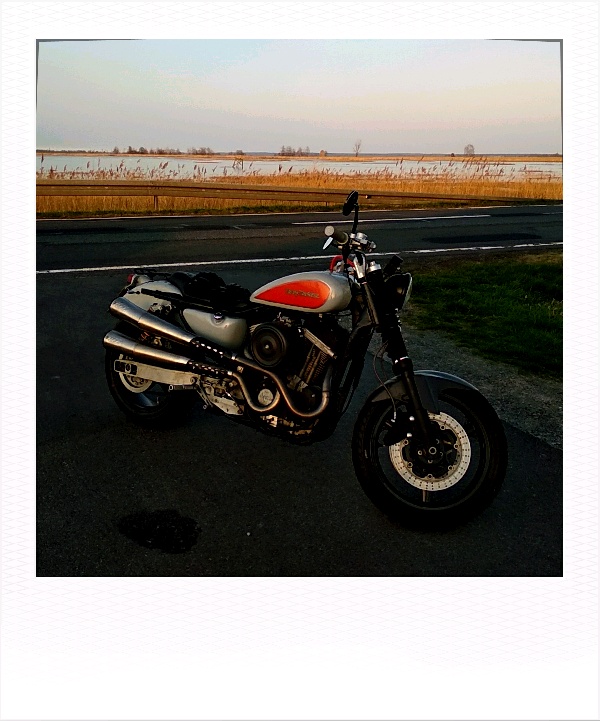

IljaO Geschrieben 30. April 2018 report Geschrieben 30. April 2018 (bearbeitet) vor einer Stunde schrieb Balzar: Ja toll ist es😊 Macht sehr viel Spaß. Aber wie ich im andern Talk geschrieben habe, sind es immer marginale Änderungen. Es ist immer das Haben-wollen im Kopf, das solche Umbauten fördert. Eigentlich steht die Monster 1200s bei mir über allem, aber der Krümmer und die Hitze sind im Kopf fixiert, so dass es nur eine Speed R werden konnte. Ist für mich das zweite geilste Nackedbike nach der Monster. V2 steht über allem bei mir, dass habe ich in den letzten nur 800 km gemerkt. Jetzt fehlt die Kohle! Da hin- und her macht Taschen leer😊 Also ich genieße jetzt den geilen Triple mit einem super tollen Fahrwerk und einer geilen Übersetzung. In diesem Sinne einen schönen Tanz in den Mai18😊 Wenn Du so auf V2 stehst, müsstest Du Mal meine Sportster mit 1500 ccm fahren, verglichen damit fühlt sich die Monster irgendwie dumpf und gedämpft an :-) Bearbeitet 30. April 2018 von IljaO Zitieren
