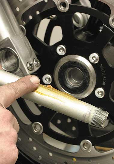

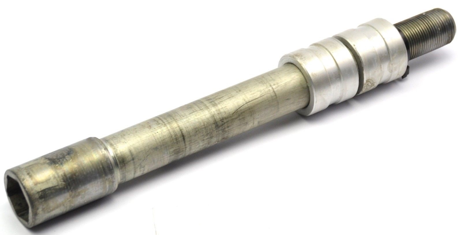

Im Ausgebauten Zustand sieht die Achse mit Distanzen so aus.

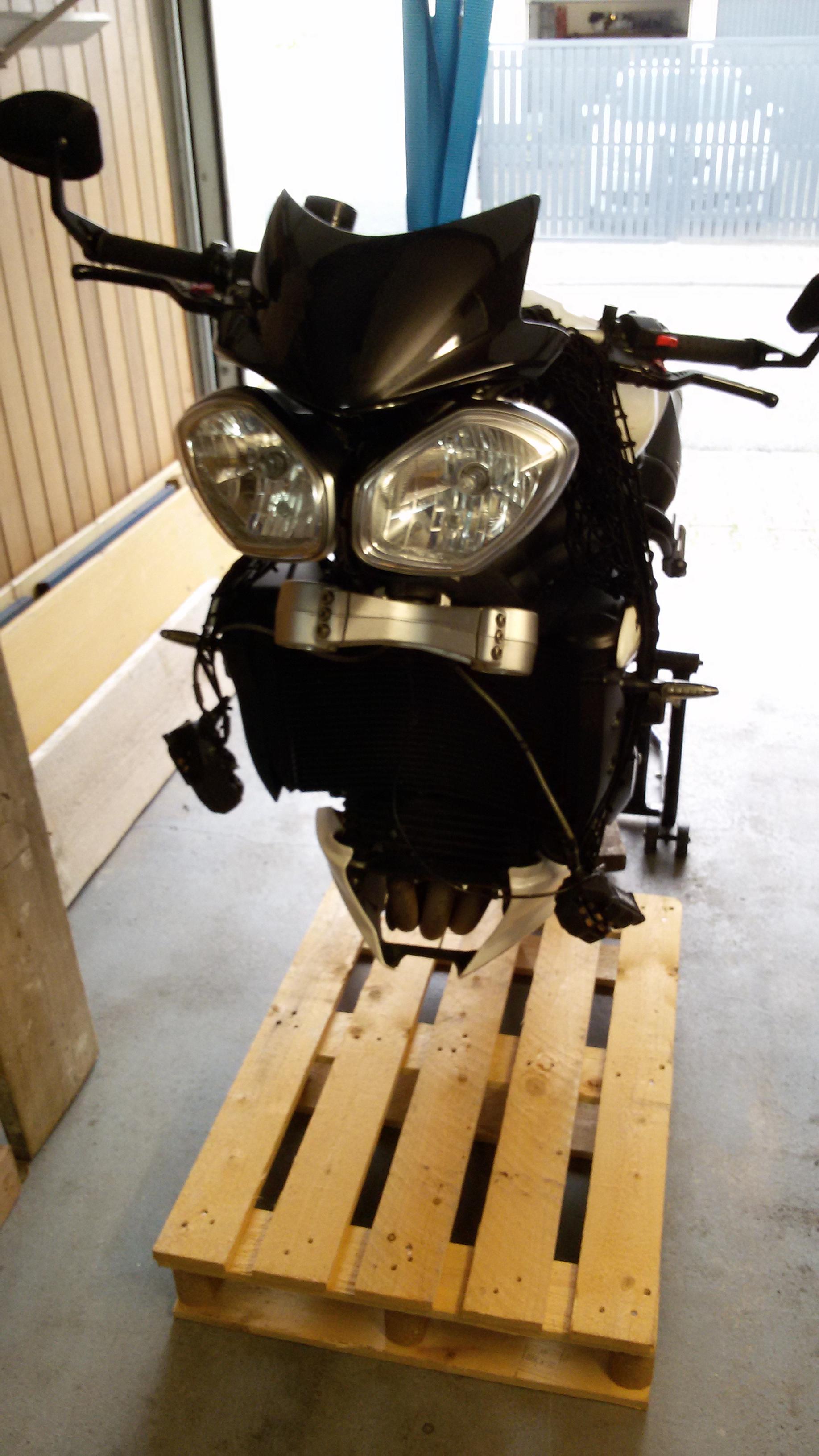

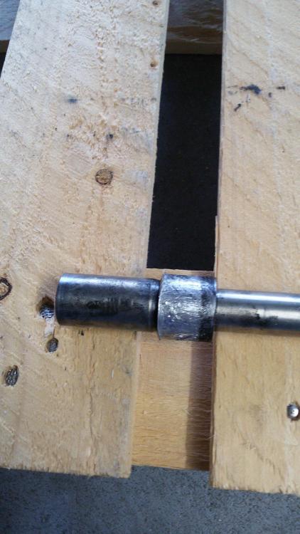

So, wollte mich nochmal melden. Also Steckachse ist draußen. :flowers:
Aber auch die komplette Gabel. Die Steckachse ist/war hinter der Distanzhülse gestaucht, wahrscheinlich vom
zu festen anziehen. Ich hoffe die Bilder werden mit angezeigt.  Nicht erschrecken bei der Steckachse, habe nach dem Ausbau
versucht die Hülse abzukommen.
Leck, wo rohe Kräfte sinnlos walten :shocked:
Damit war der Vorbesitzer gemeint :flowers:
Neue Hülsen sind eh Pflicht. Lass gleich die Gabel mit zum Service, die hat es sich verdient ;)
