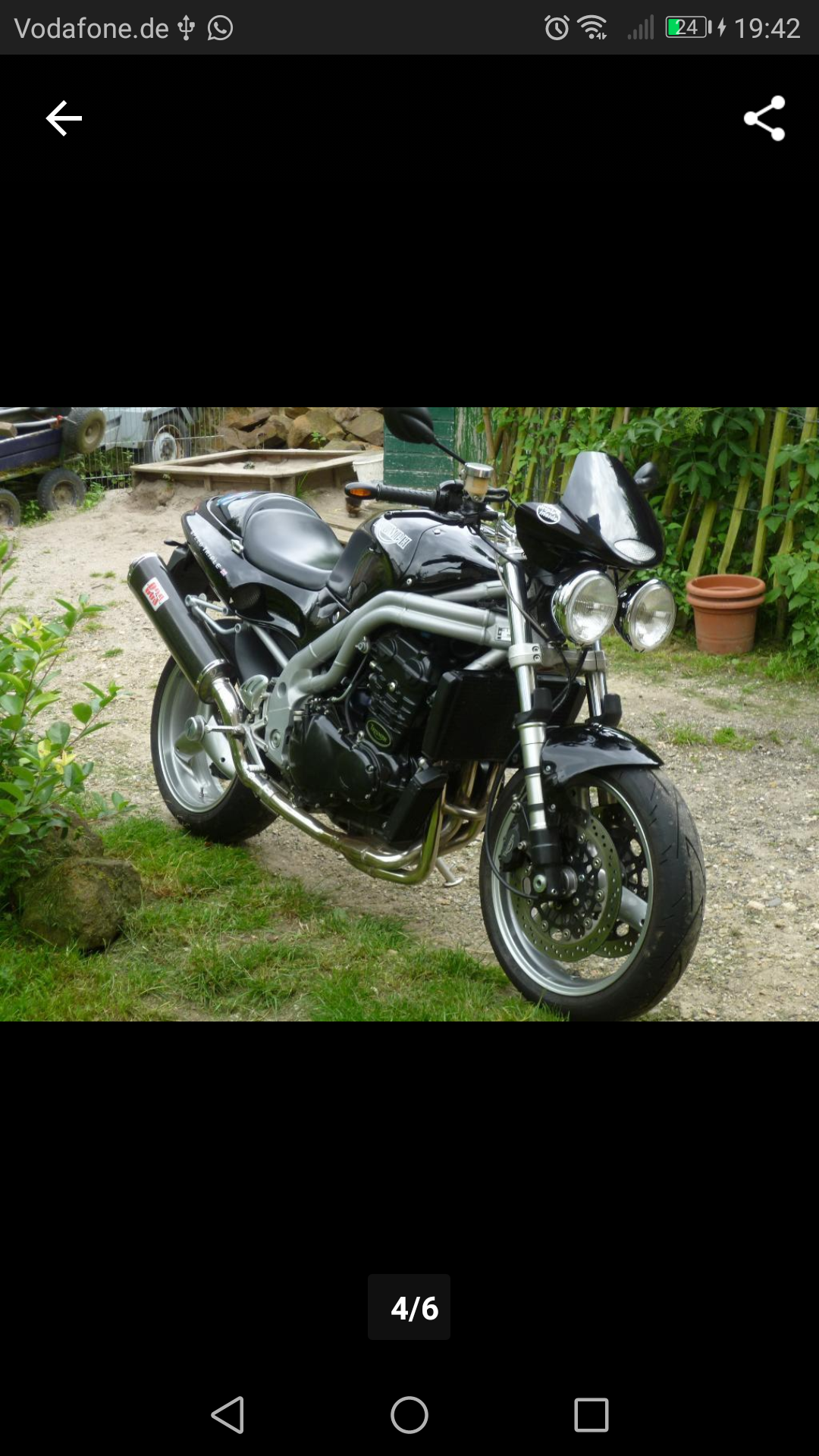

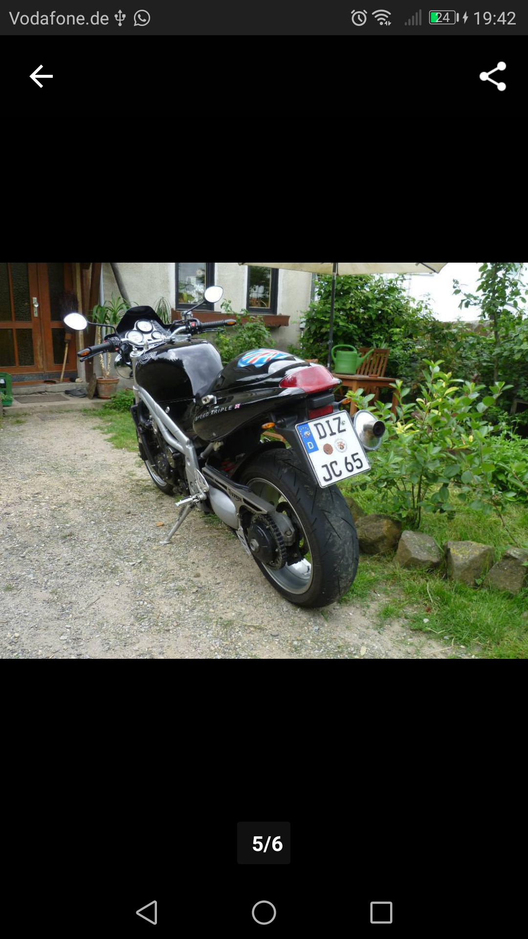

Guten Tag und danke fĂŒr die Aufnahme 😎
Hatte vor 2 Wochen einen Moppet Unfall gehabt ( mir wurde die Vorfahrt genommen ) und meine z1000 ist Schrott , da ich aber schonmal die street Triple gefahren habe bin ich auf die Speed Triple 955i gestossen und hatte gestern nach der Probefahrt zugesagt, meie erste Triumph und ich muss sagen der Vorbesitzer hat das Checkheft voll zum GlĂŒck, nur bin ich mir nicht ganz so sicher nach dem ich im Netz viel negative Sachen gehört habe zb auch das der Tank undicht werden kann , oder was mich eher abschreckt die Wellendichtung der Zentrifuge?????????
Keine Ahnung wo die ist und was das ist , ist es echt so schlimm was die da so erzÀhlen ?
Km 38500 hat die drauf
Freue mich auf Antworten 👍😎
Schönes Ding. Lass Dir nicht Bange machen. Gutes Moped.
Echt mal, lass dich nicht bange machen. Die steht doch super da. Meine 2002er hatte auch ein bisschen Wehwehchen, hier im Forum wird dir super geholfen falls (!) was sein sollte. Habe jetzt >60000 auf der Uhr und die Kiste lÀuft super.
Ist ein super Motorrad und macht echt Spaß. Meine aus Bj. 2000 hat jetzt knapp 65000km und es war noch nix wildes dran. Die Zentrifuge u. der dazugehörige Wellendichtring sind fĂŒr die MotorentlĂŒftung zustĂ€ndig.

GlĂŒckwunsch! Wusstest du, dass du am BOS ein ultra-seltenes High-Up Verbindungsrohr verbaut hast - mit einer Haltespange von Shark - das gabs eine zeitlang von SBF und ist heute ein begehrtes Teil ...
Gruß vom T.
Ich weiss nur das ich noch drei andere verbindungsrohre habe um die Neigung zu Àndern usw

Ist doch die selbe wie deine (eine 2001er) :nod: Und meine hat auch die vollen Ps eingetragen, da gab es eine Freigabe von Triumph, finde sie nur nicht in den weiten des T5netŽs
Legion of the Damned
Hab mich vom Flyscreen leiten lassen und gedacht er hÀtte schon den Vielschraubenmotor. Na dann ist es das gleiche Spiel wie bei mir.
