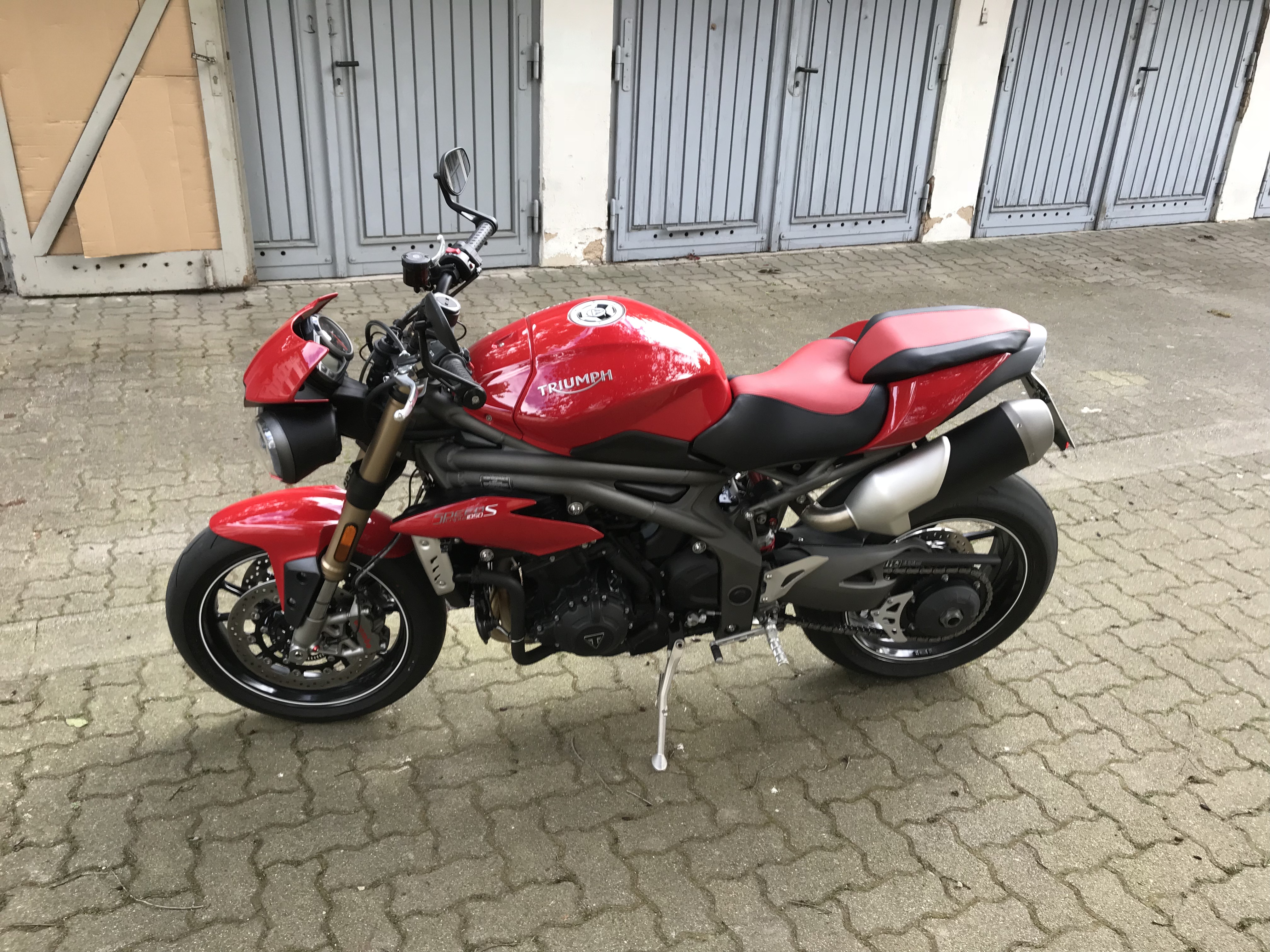

Federrate des hintern Federbein
Hallo zusammen , kann Mir jemand sagen wie die Federrate der 2016 Speedy S ist
Ich würde sie durch eine weichere Feder ersetzten .
im Voraus sage ich mal Danke
