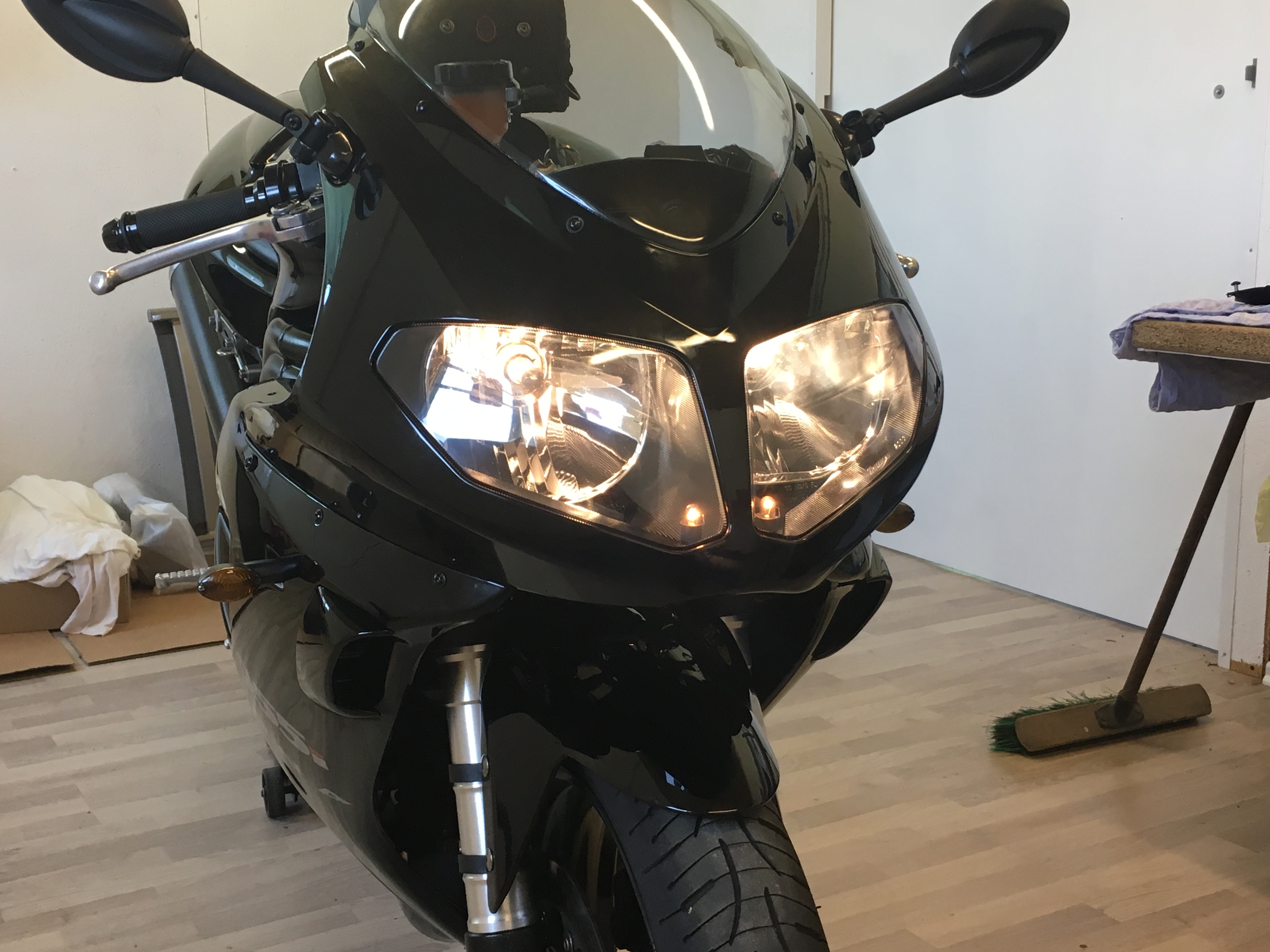

ToniTornado Geschrieben 29. April 2018 report Geschrieben 29. April 2018 Hallo Leute. Ich habe eine Frage an Euch. Ich habe einen gebrauchten Scheinwerfer für meine T595N gekauft. Das ,,Glas,, ist von außen super glatt, kaum Steinschläge, es scheint das der Scheinwerfer früh ins Lager gelegt wurde. Außer: Der Doppelscheinwerfer hat innen schmierige Stellen, also so ne Art Streifen die jemand da rein gezaubert hat, so Fingerbreite in einige Richtungen. Ich vermute das es auf die Jahre kaum zu umgehen ist Feuchtigkeit, Schmutz, das scheint sich dannirgendwie abzulegen. Nun möchte ich den Scheinwerfer ungern aufmachen um ran zu kommen. Habe versucht vooorsichtig zu Hebeln, aber das ist Ultra fest gepresst und ich habe sorge das Ganze geht kaputt. Das wäre mein 2. Scheinwerfer....lasse ich lieber. Hat jemand schon einmal Erfahrung ist der Reinigung dieses Doppelscheinwerfers gemacht? Eine Reinigung durch die Lampenöffnung, ne...ich meine das wird nichts. Es sei denn, ich lasse mich aus eurer Erfahrung eines besseren belehren. Für TÜV müsste das aber noch locker reichen, es ist eine optische Geschichte wenn die Lampen an sind. Auf dem Bild sieht’s top aus, wenn man nah dran ist sieht man es aber schon. Sollte da was gehen Danke für eine Info, sollte das Ganze nicht gehen dann habe ich wohl Pech gehabt. Gute Scheinwerfer sind rar, ich habe da kaum passende Angebote gefunden. Gruß Toni Zitieren
