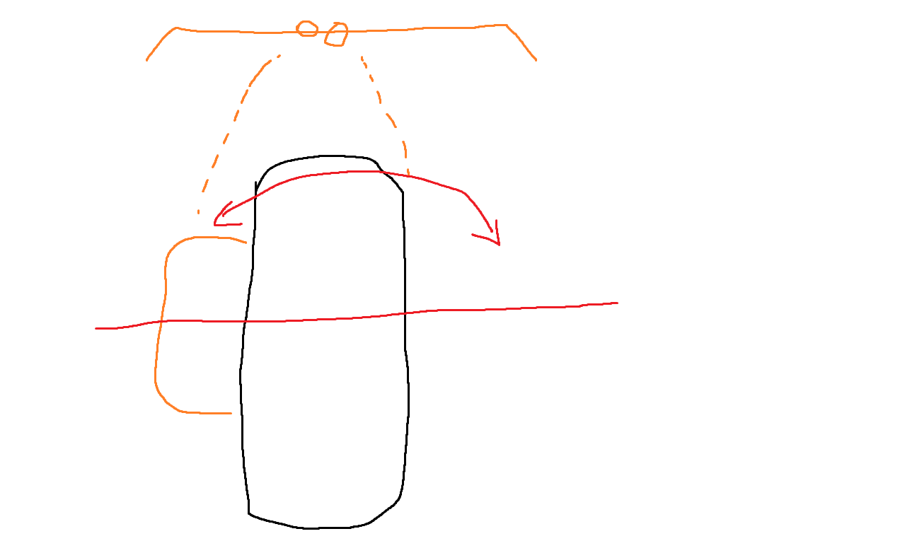

Necrol Geschrieben 3. Mai 2018 report Geschrieben 3. Mai 2018 Seitliches Spiel im Sinne von du kannst das Rad bzw Rad mit Achse in axialer Richtung verschieben oder kippelt das Rad um die Achse? Zitieren
dreitopf Geschrieben 3. Mai 2018 report Geschrieben 3. Mai 2018 Bei mir hatte es spiel in der klemmung des excenters und fuhr wie auf eiern......trotz vorschriftsmässig angezogener schraube. Es war wenig spiel aber die wirkung machte das mopped fast unfahrbar...seitdem knall ich das ding mit 60nm an. Zitieren

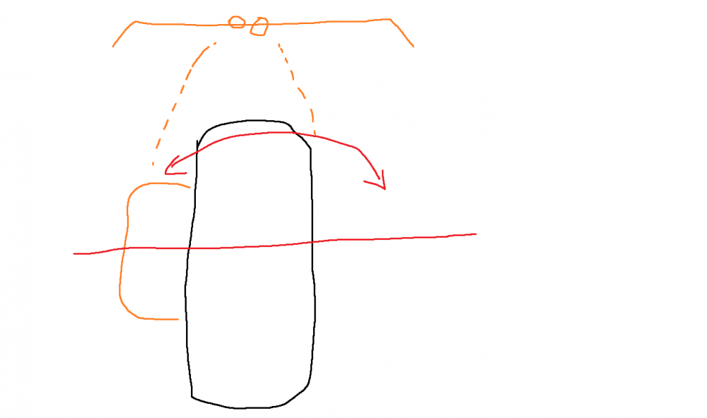

Pacht Geschrieben 3. Mai 2018 Autor report Geschrieben 3. Mai 2018 Ich kann das Rad um die Achse kippeln. Quasi wie die roten Pfeile zeigen. Ok, also macht so wenig schon so viel aus? Es fährt sich total bekloppt. Als ob was nicht stimmt, aber nicht richtig... Zitieren
SiRoBo Geschrieben 3. Mai 2018 report Geschrieben 3. Mai 2018 (bearbeitet) Ja, da macht wenig Spiel viel aus. Wenn Du bei stehender Maschine mit dem Fuß oben am Rad seitlichdagegen drückst (so wie man beim Auto Radlagerspiel mal schnell prüft) und Spiel hörst, siehst oder spürst, dann ist es zu viel Spiel. Fährt sich kacke, hatte das auch mal durch ne lose Excenterklemmung wegen gefressener Klemmschraube. Als nächstes finde raus, wo es genau wackelt. Nur das Rad, dann Radmutter anziehen. Ruckdämpfer auch, dann linke Achsmutter prüfen. Excenter auch, dann Klemmung prüfen. Bringt das jeweils nix, dann auseinander bauen und Teile sowie korrekten Zusammenbau prüfen. Bearbeitet 3. Mai 2018 von SiRoBo Zitieren

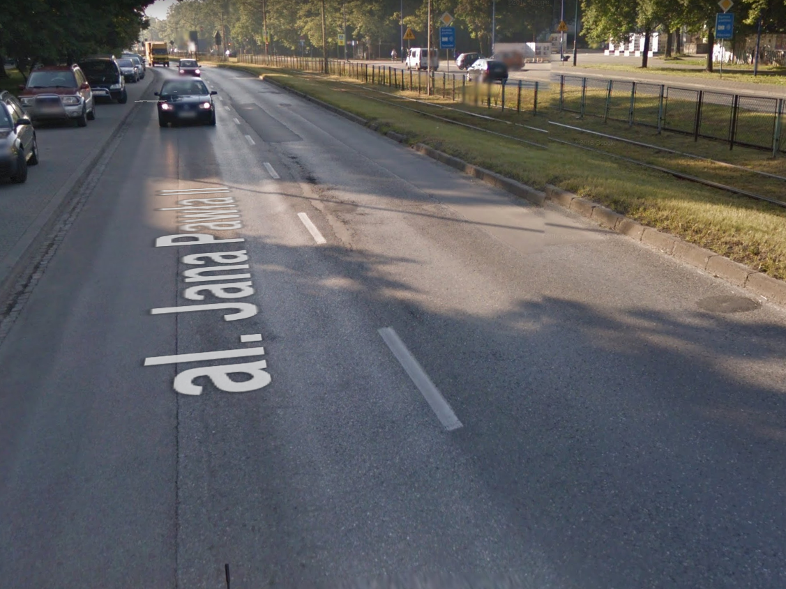

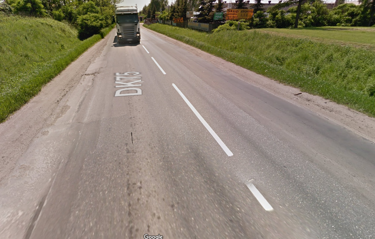

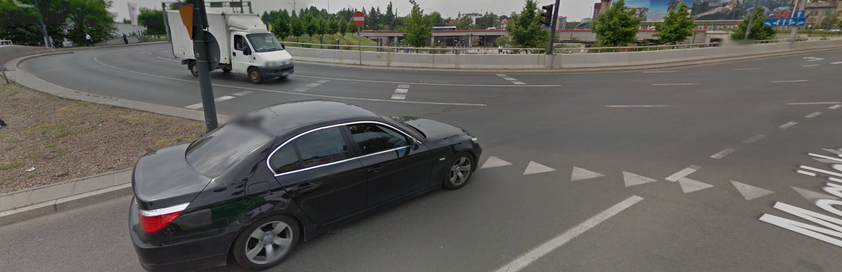

Pacht Geschrieben 17. Mai 2018 Autor report Geschrieben 17. Mai 2018 Ich muss eh zum TÜV im April *hust* und mach dann eventuell n kleinen Urlaub mit neuem Radlager in Deutschland und fahr mal auf normalen Straßen. Anbei mal n paar Google Bilder. In der einen Kurve ist mir das Moped mal hinten leicht gerutscht und das Auto kam in den Drift bei 30 km/h. Zitieren
