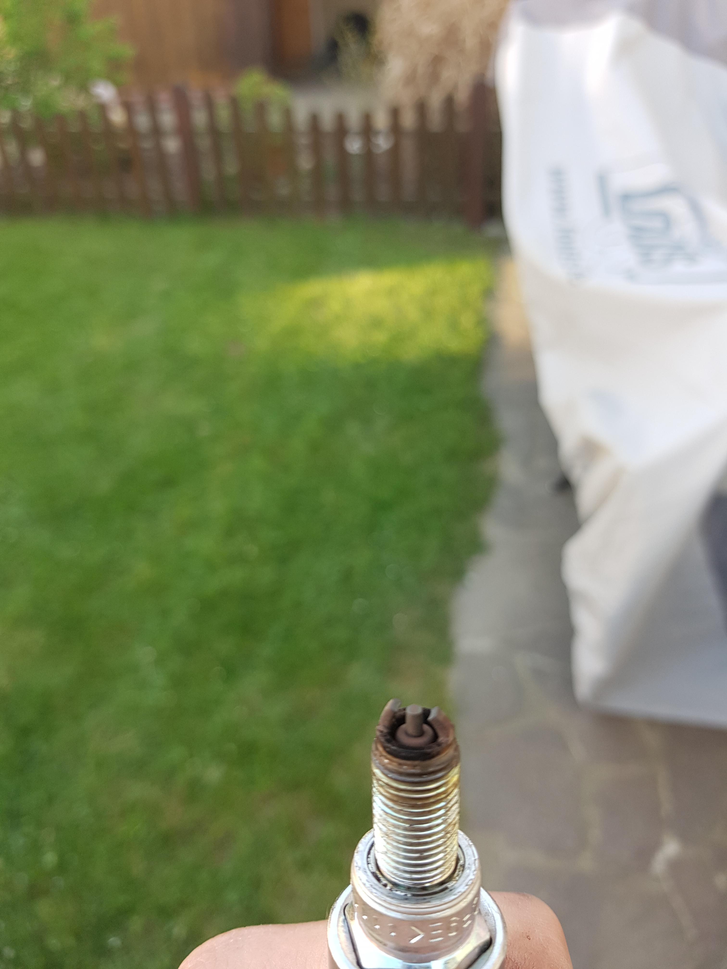

Zündkerzenbild ist ok.20180504_185249.thumb.jpg.feabc62e797f1d807d76b06e6dc1608c.jpg

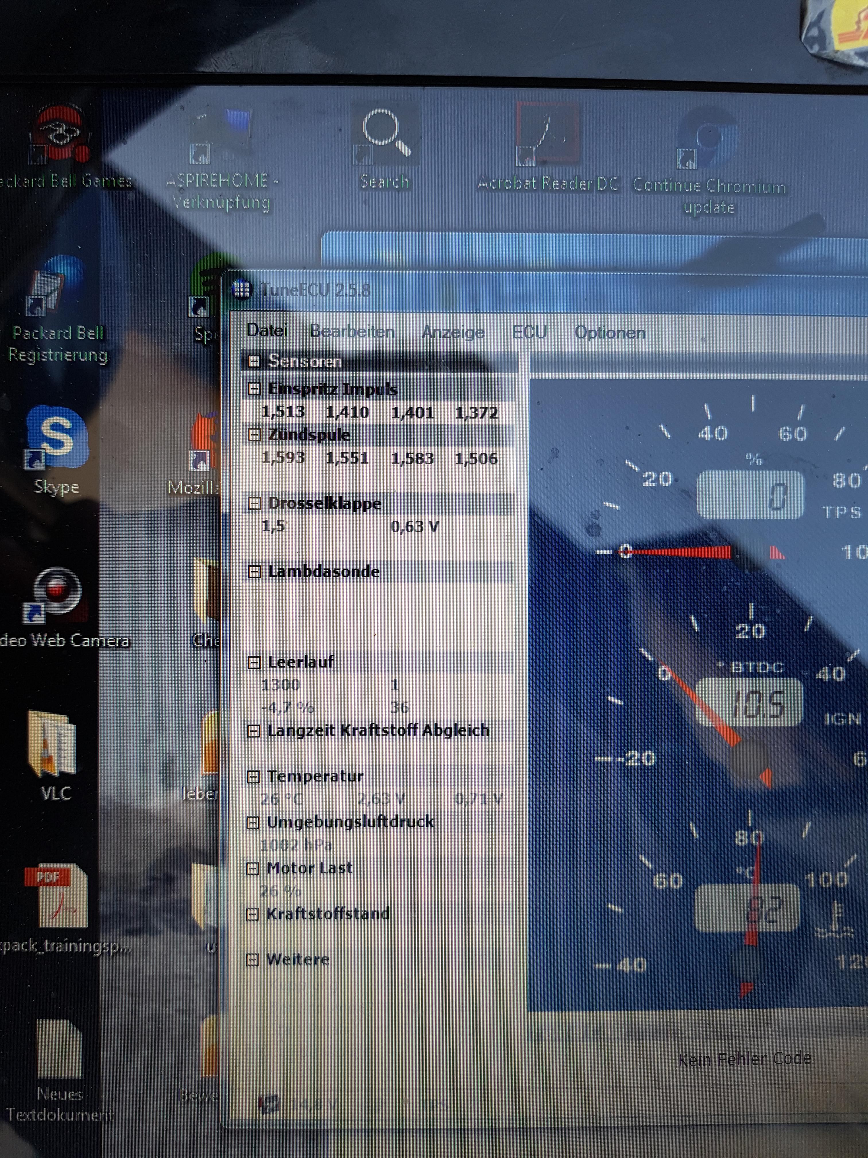

Was mir allerdings aufgefallen ist, bei laufendem Motor und angeschlossenem tuneecu sind die einspritzimpulse etwas unterschiedlich sind.20180504_195745.thumb.jpg.3bd18e37468e5653cc954fa63ff616ec.jpg
