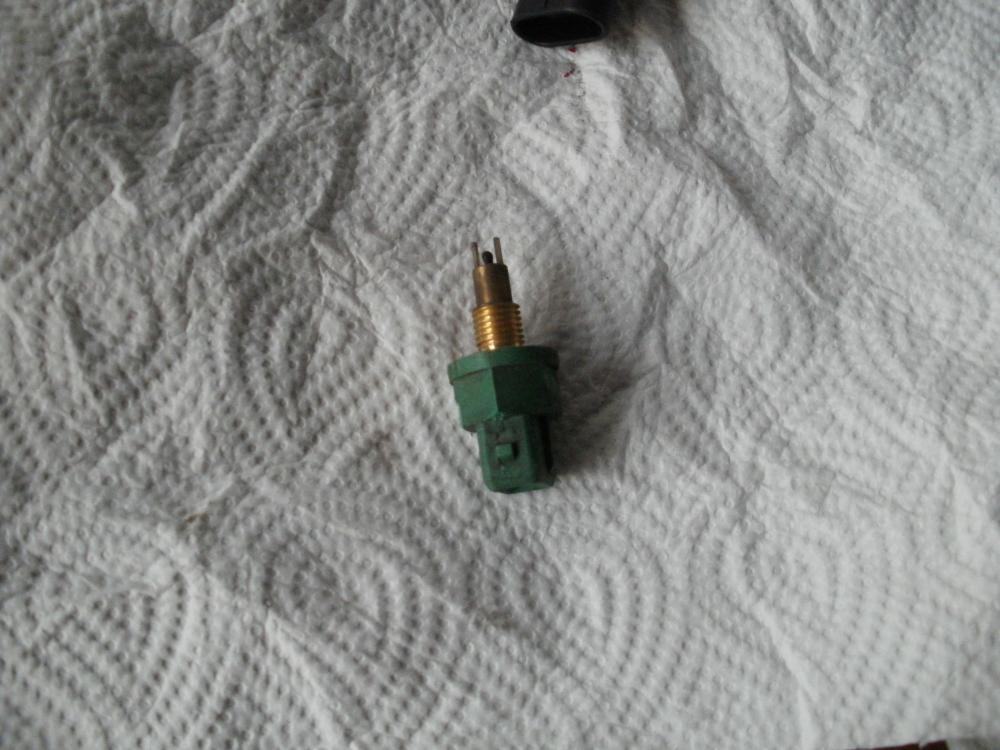

Triple Schwaelmer Geschrieben 18. Mai 2018 Autor report Geschrieben 18. Mai 2018 (bearbeitet) Hallo Triple Gemeinde, habe mich heute nochmal mit dem Lufi Kasten beschäftigt. Sensor getauscht von zweiter Airbox und jetzt läuft die gute Speedy auch wieder im Standgas bei 1200 U/min. Auf dem Foto das ist wohl der defekte Übeltäter. Danke nochmals für eure Tipps. Ich wünsche allen schöne Pfingsten,mit hoffentlich vielen KM auf dem Mopedtacho... Bearbeitet 18. Mai 2018 von Triple Schwaelmer Zitieren
