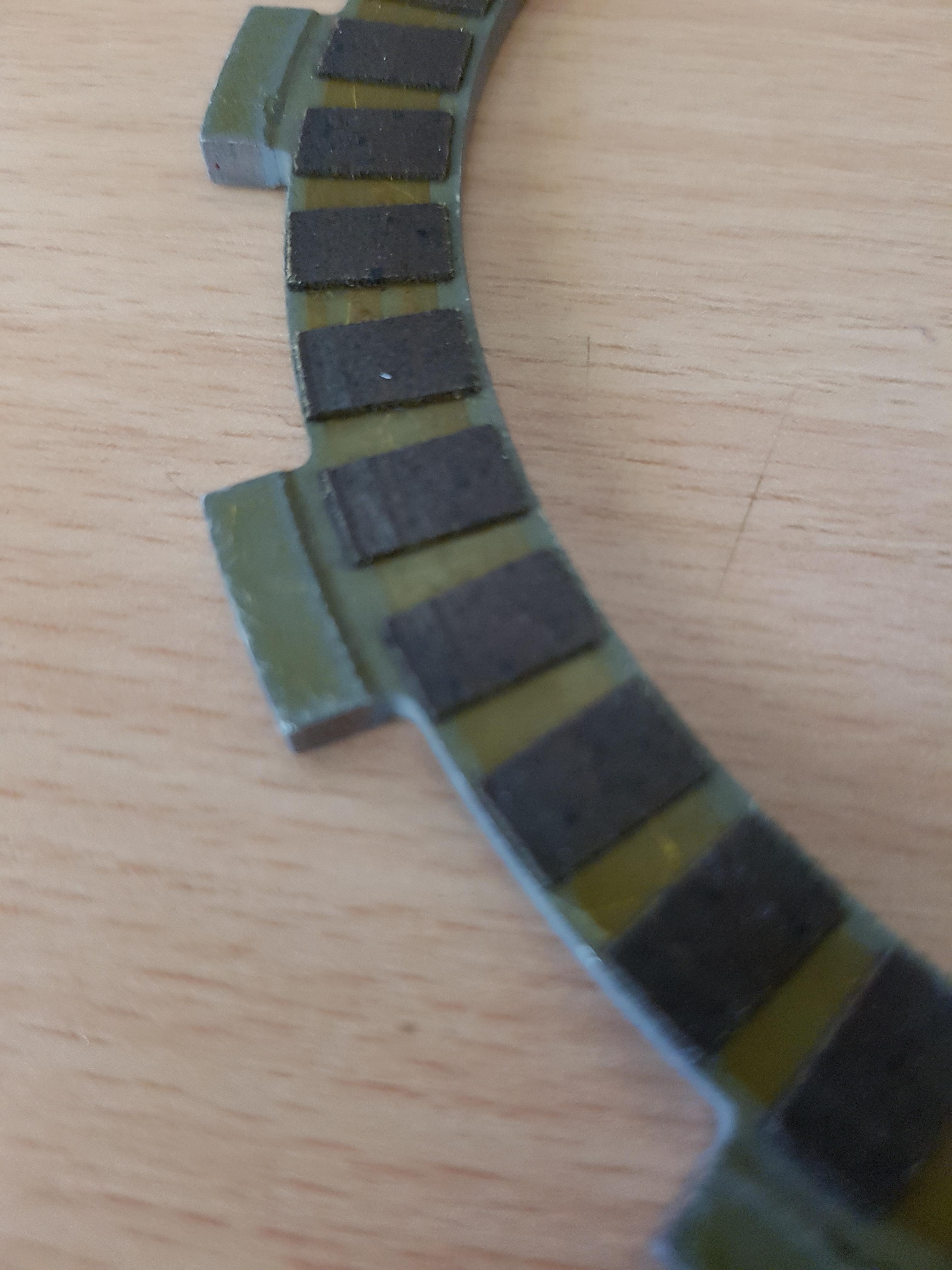

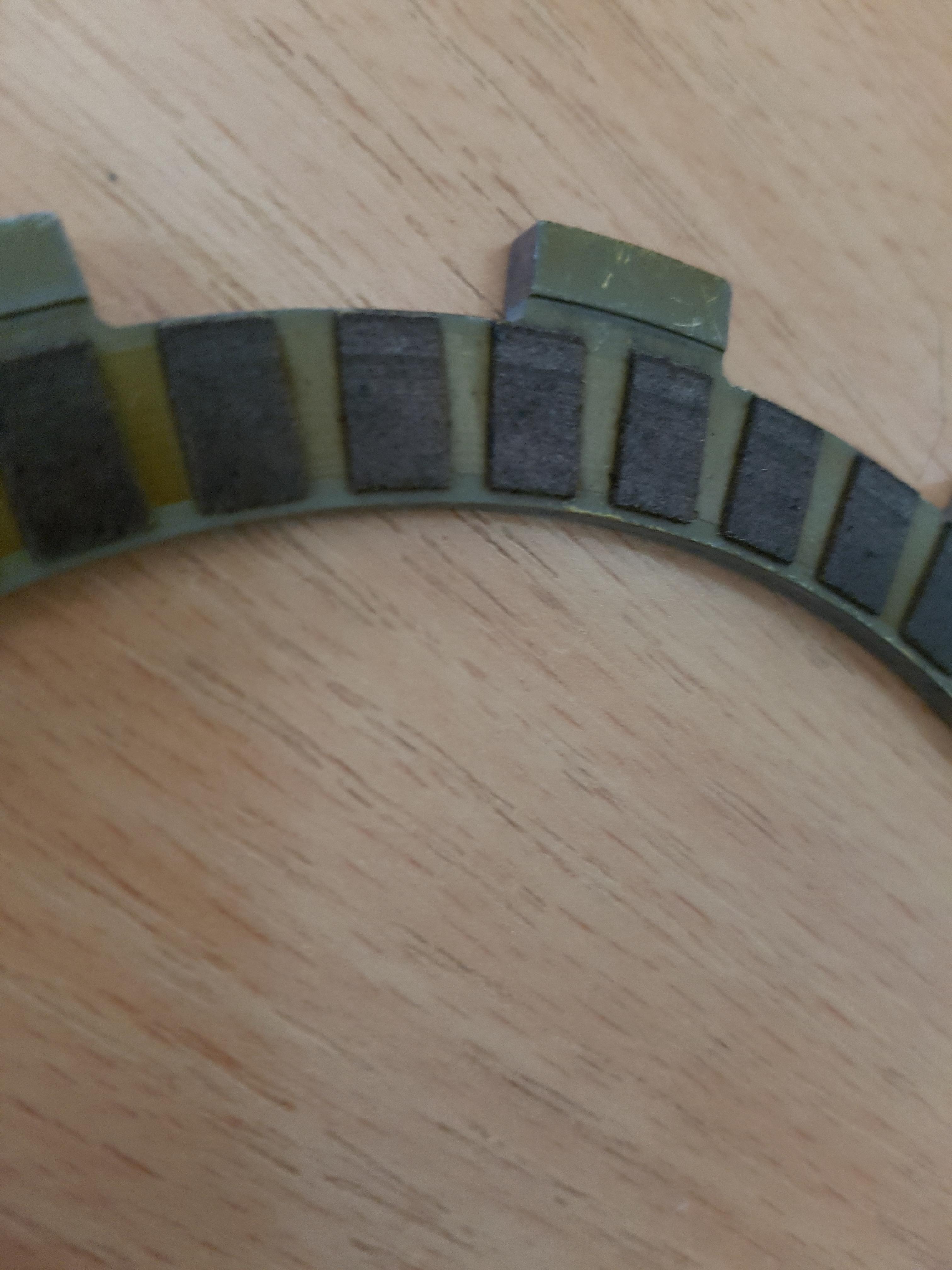

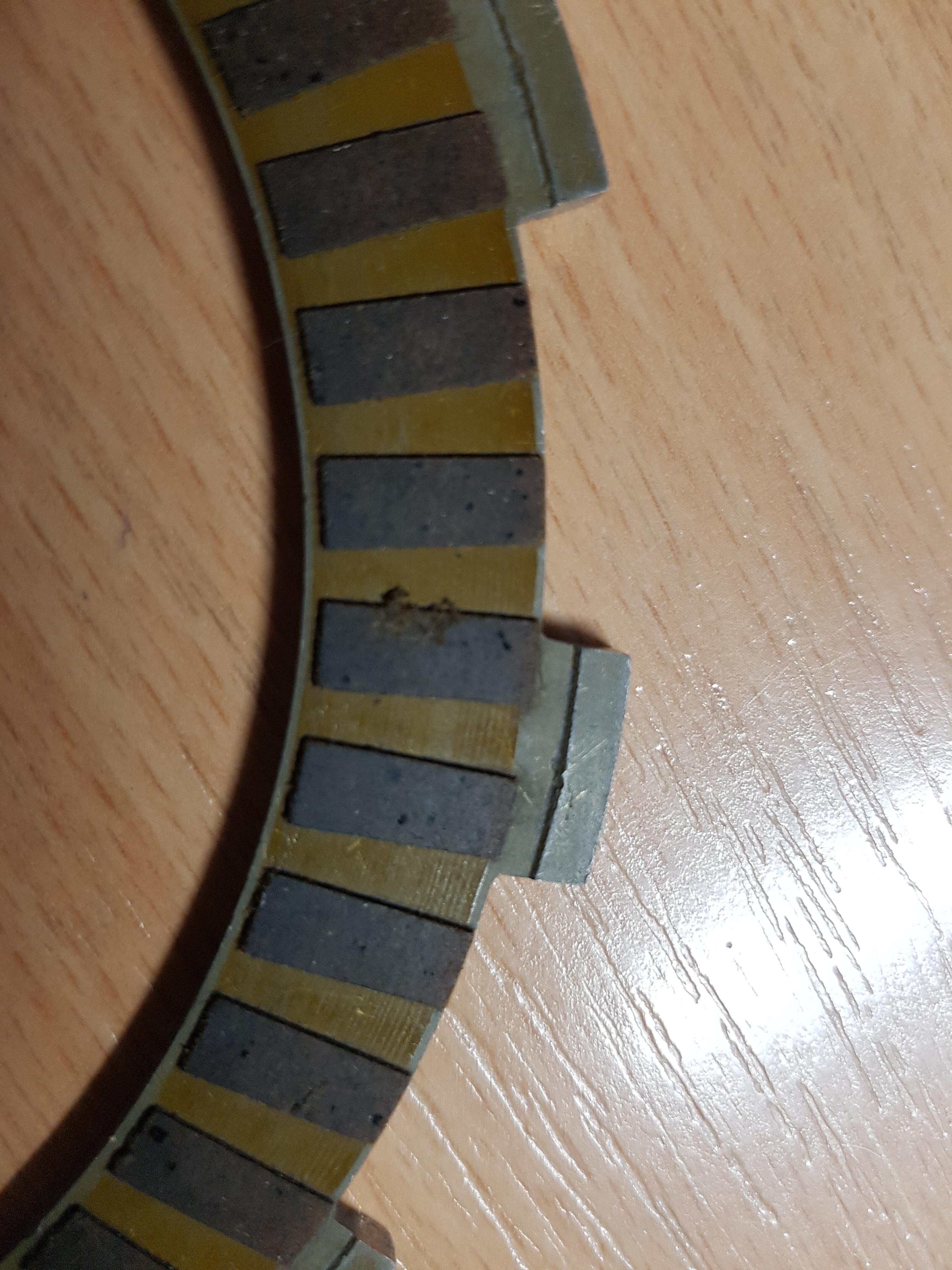

Triple/one Geschrieben 18. Mai 2018 Autor report Geschrieben 18. Mai 2018 Hallo So komme gerade von einer Erfolgreichen Probefahrt. So Geil hat sich das Getriebe noch Nie Schalten lassen. Selbst das Konstantfahrruckeln ist fast komplett weg. Beim Runterschalten und Abbiegen Blockierte sogar kurz das Hinterrad durch die Motorkompression. Absolut Geil. Nun zur Alten Kupplung. Hier sieht man erstmal das die Beläge schon einige Abnutzungserscheinungen zeigen. Sind jetzt 37.000 km im Einsatz gewesen. Bei dieser Belagscheibe hab ich nur kurz mit dem Fingernagel bisschen gekratzt. Man sieht Deutlich das der Belag weich und Auf gequollen ist. Zitieren

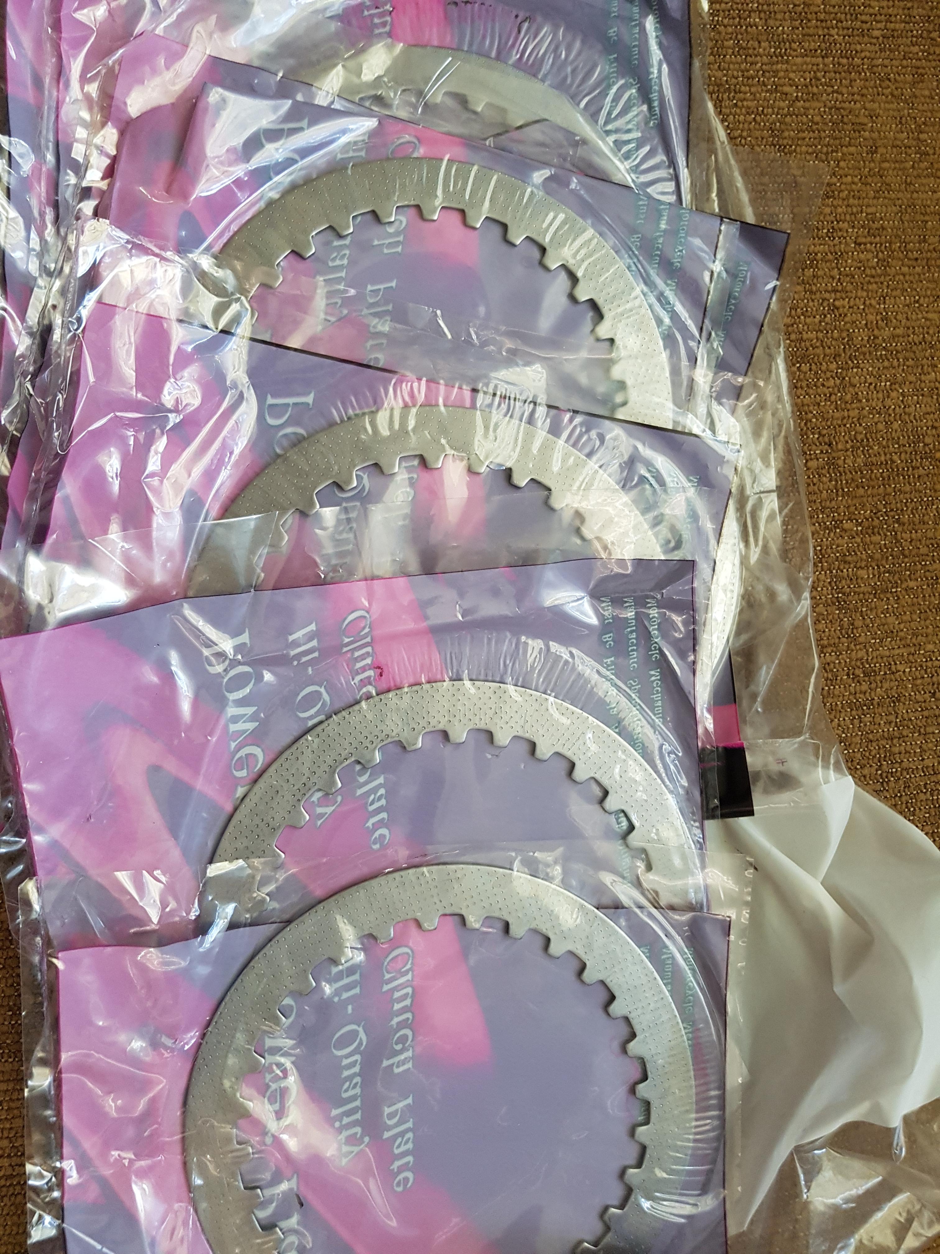

Triple/one Geschrieben 20. Juni 2018 Autor report Geschrieben 20. Juni 2018 Am 14.5.2018 um 21:18 schrieb Mad Triple: Ob man wirklich bekommt was abgebildet ist? Ein Versuch wäre es wert. Hallo Es kamen jetzt Tatsächlich die genoppten Scheiben. Blos jetzt funktioniert die Kupplung plötzlich wieder. Also werde erstmal abwarten was die Kupplung weiter macht. Sollte es jetzt besser werden, dann ist ja auch gut. Gruß Zitieren

Triple/one Geschrieben 25. Juni 2018 Autor report Geschrieben 25. Juni 2018 Hallo Also. Shit happens. Die Stahlscheiben die ich Neu gekauft habe, sind zu Dick. Bzw. es müssen 4 Dicke Stahlscheiben sein und 5 Dünnere. Leider hab ich nur die Dicken bekommen. Baut man nur die Dicken ein, dann ist das Kupplungs Paket, Insgesamt zu Groß. Was Eigentlich nicht schlimm wäre, aber dann kommt der Ausrück Pilz, zu weit nach Vorne und der Hebel wo das Kupplungs Seil ein gehangen wird, steht dann schon zu Schräg. Dadurch wird das Kupplungs Seil zu Lang. Musste nun einen Kompromiss machen, mit den Dicken genoppten Stahlscheiben und den Alten Glatten Dünnen. Vermessen hab ich nochmal alles. Es sind keine Ratter-marken, zumindest keine Gravierenden. Alles ist im Soll bereich und sollte Eigentlich laufen. Dieses mal war auch nichts Verbranntes auf den Stahlscheiben zu sehen. Also kein Eingetrocknetes Öl. Es war alles Sauber und Ölig. Warum die Kupplung im Kalten dann trotzdem nicht trennt, ist mir ein Rätsel. Gruß Zitieren
