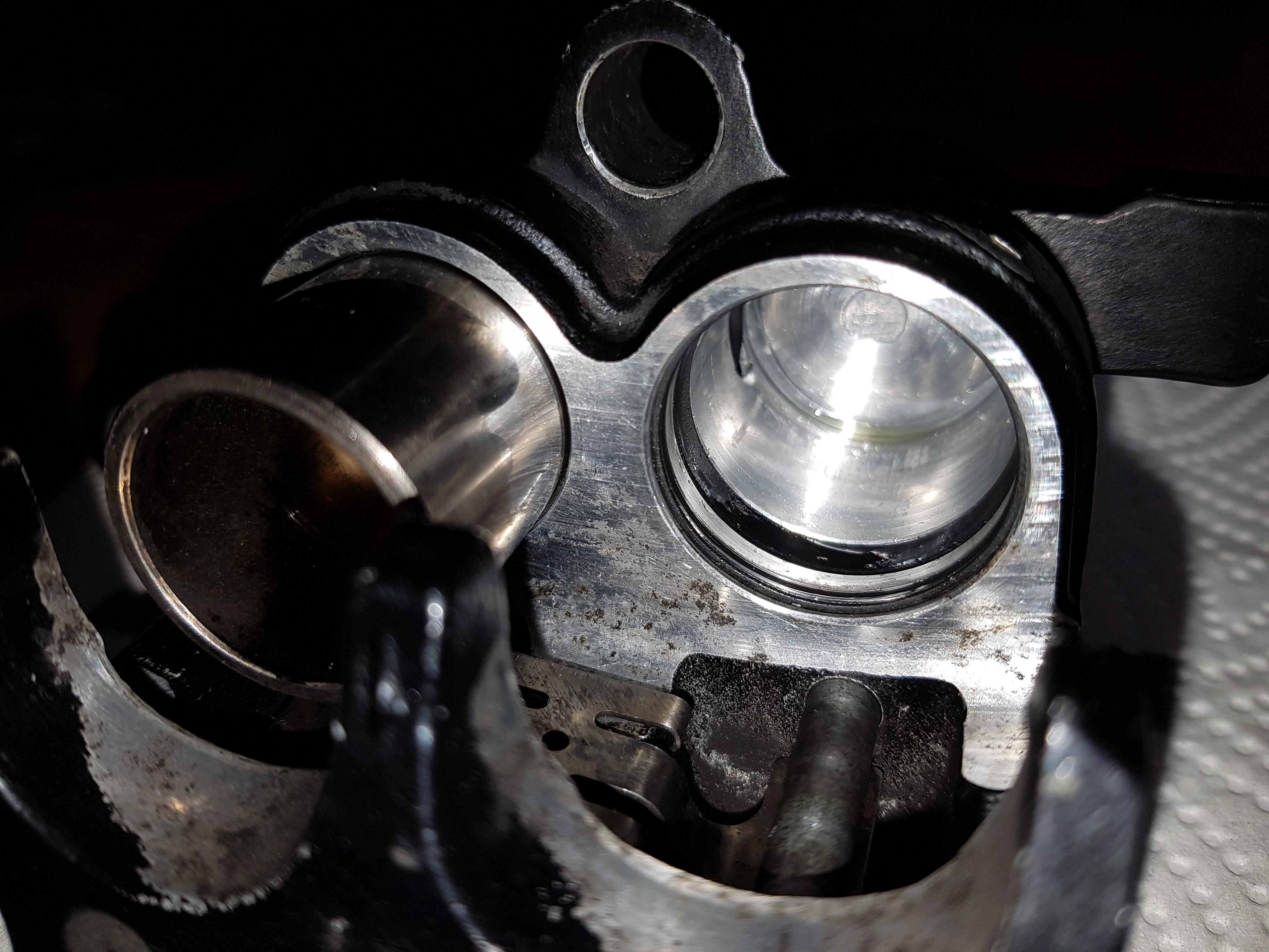

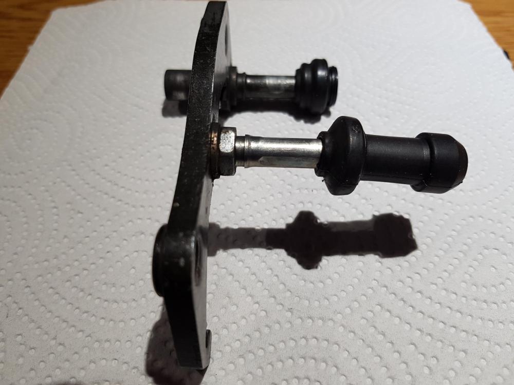

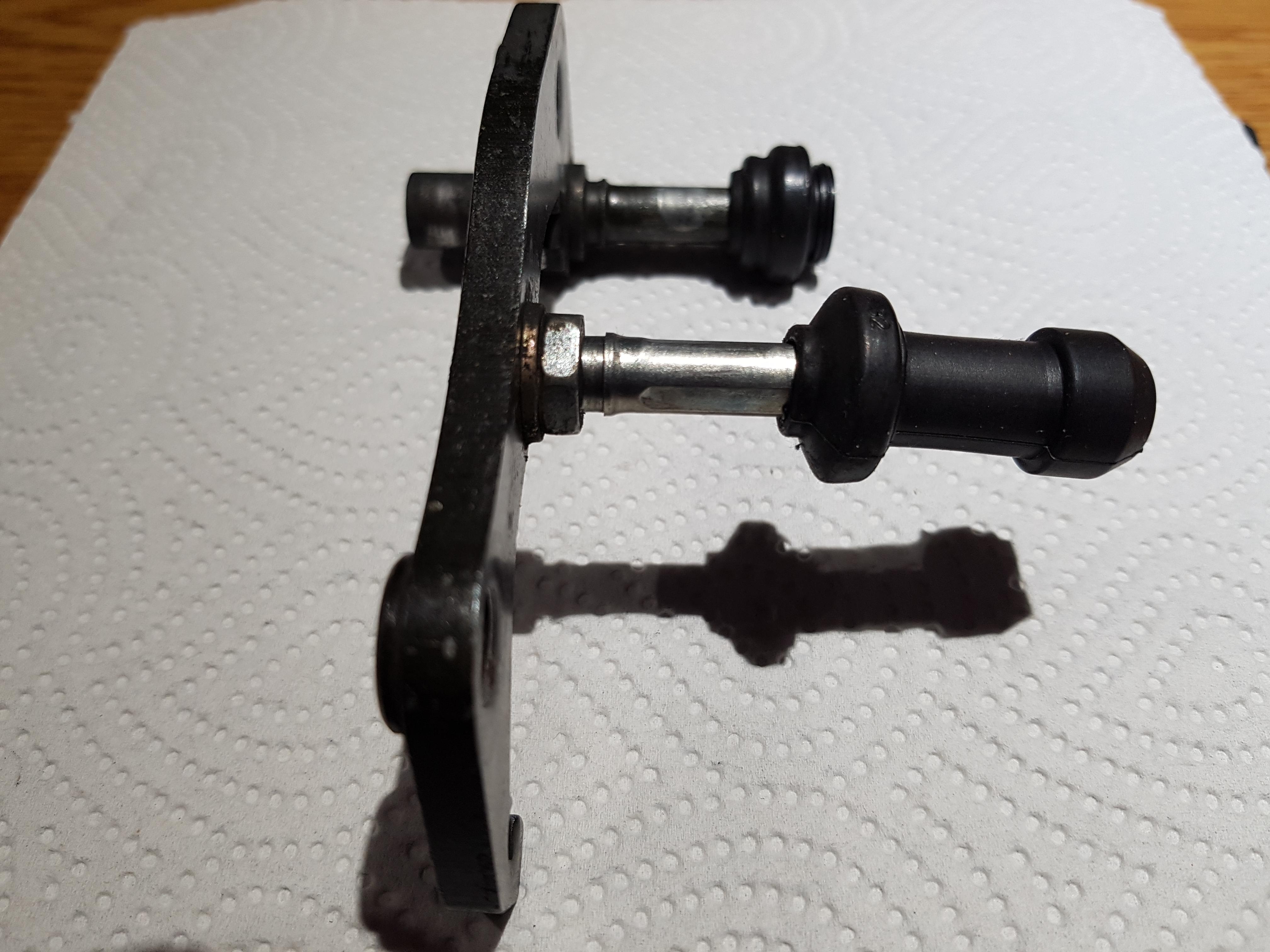

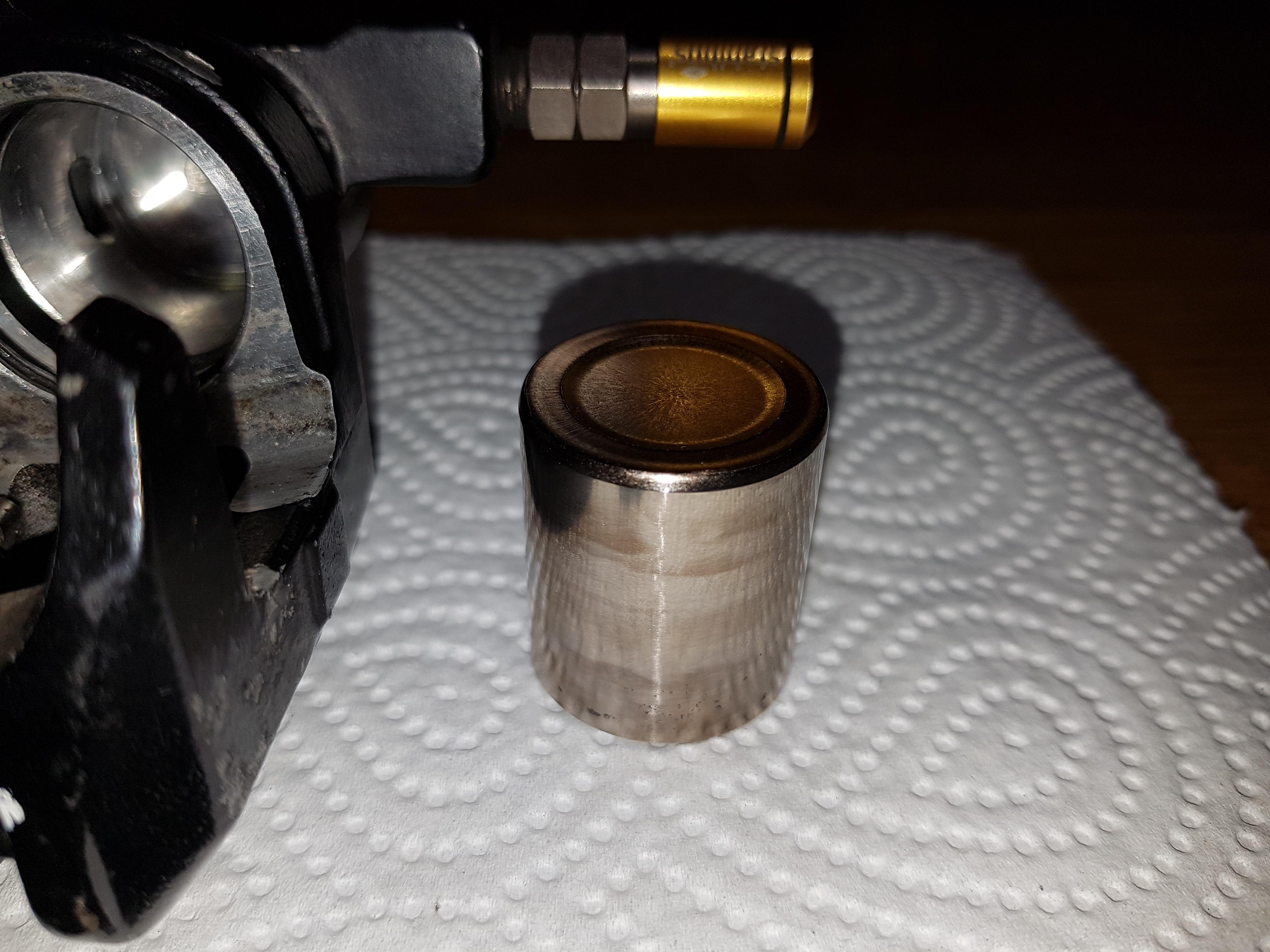

Eicki Geschrieben 1. Mai 2019 report Geschrieben 1. Mai 2019 Ich reaktiviere mal diesen älteren Fred, weil es um die Haltbarkeit der hinteren Bremsbeläge ging… Ich bin gerade dabei meinen 4. Wechsel nach 32Tkm zu machen. Die ersten Beläge (1x Serie 3x TRW Lukas) waren nach 5Tkm blank. Der letzte hielt jetzt ca.12Tkm und ist noch ca. 1mm vor Verschleißgrenze. Fahrprofil: Beim Cruisen benötige ich die HB so gut wie gar nicht. Nur im Attackmode brauche ich die HB beim harten Ankern um das Heck zu beruhigen. Meine Erkenntnis: Konstruktionsbeding verdrecken die Gleitbolzen der Ankerplatte durch den Bremsstaub massiv. Der Staub verharzt das Fett und dann ist nix mehr mit schwimmen - die Bremse schleift permanent. Messt bitte mal eure Temperaturen nach kurzer Fahrzeit. Bei mir waren es (ohne harte Bremsmanöver) schon mal 200-250° auf der hintern Scheibe – vorne 100°. Deswegen mein Tipp: Mindestens alle 2Jahre (beim Bremsflüssigkeitswechsel) die HB komplett ausbauen. Die Gleitbolzen rausziehen (sofern beweglich) reinigen, die alte Fettpampe aus den Gummibälgen und mit hochtemp. Teflonfett füllen. Die Kolben mit Druckluft rausdrücken. Achtung: 5mm Holzstück auf der Gegenseite der Bremszange – sonst Torpedo oder Finger platt!!! Jetzt die Kolbendichtung von der Bremsstaubpampe reinigen und die Kolben mit ein paar Tropfen Bremsfluid „einölen“ und wieder reindrücken. Einbauen und weiter geht's. PS: Ich hab noch ein Stahlbusentlüftungsventil eingebaut - damit ist die Neubefüllung und Entlüftung in 3min erledigt. Zitieren
