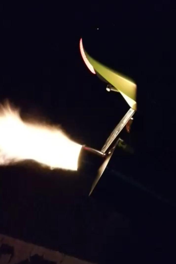

Die Plopperei kommt vom SLS

Das ploppt, weil sich unverbrannter Rest-Sprit mit in die Abgasanalge eingeblasener Frischluft vermischt, und entzündet. Je nach Umbau am Fahrzeug gibts Stichflammen aus dem Auspuff :rolleyes:

Evtl wenn der Bock schön heiß ist, kann er bei deaktivierter Schubabschaltung schon grummeln. Aber wie schon beschrieben kommt das bekannte geballer und geflamme vom SLS sofern nicht deaktiviert. Das Bild ist bei meiner auch schon Geschichte, da ich das SLS Rausgeworfen habe. Trotzdem macht sie ab und zu noch einen bumserer.

Man kann schon über das Benzineinspritzen im Schiebebetrieb das generieren. Ist ja in der Autotuningbranche mittlerweile Mega In, das die Karre bis man auf Leerlaufdrehzahl ist, Ballert wie bekloppt. Ich habe mich beim Tune Ecu damit noch nicht beschäftigt. Aber Möglich ist vieles wenn man es unbedingt will. Du kannst ja mal schauen ob du die Abschaltung deaktivieren kannst und was dann passiert. Bei meiner war es teilweise schon echt nervig, weil sie gar so gebollert hat.
