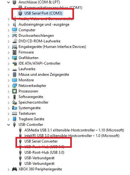

Triple/one Geschrieben 24. Juni 2018 report Geschrieben 24. Juni 2018 (bearbeitet) vor 2 Stunden schrieb Dr. Dralle: Mit TuneECU versuchte ich gestern etwas heraus zu bekommen. Der neu gekaufte OBD2-USB-Adapter hat den FTDI-Chip. Die Software findet aber das Steuergerät der T509 nicht und meldet mir lediglich ich solle die Zündung aus- und wieder anschalten. Die physische Schnittstelle des OBD2-Adapters auf der USB-Seite ist, wenn sich eingesteckt ist im Gerätemanager sichtbar als virtuelle Com3-serielle Schnittstelle. Wenn ich den USB-Stecker des Adapters am Notebook abziehe verschwindet die Com3-Schnittstelle auch im Gerätemanager. Das zeigt mir, dass die Hardware (ODB2-Adapter) erkannt wird. Ich mach das mit einen DELL-Notebook mit Windows10 Pro 64Bit. Habt ihr eine Idee oder Erfahrungen dazu? Servus Das die Schnittstelle verschwindet, ist Normal sobald Du das Kabel abziehst. Bei Win 10 sollte der Treiber Automatisch Installiert werden, sobald Du das OBD Kabel per USB Einsteckst. Welche Antiviren Software verwendest Du ? Es kann sein, das die etwas blockt, beim Installieren. Welche Tune ECU Version benutzt Du ? Ich lasse Tune ECU immer Direkt auf dem Desktop in einem Ordner laufen. Die Tunes speichere ich ebenfalls in dem Ordner auf dem Desktop. Versuch mal einen anderen USB Port. Bei Problemen mit Tune ECU, hab ich das schon Erfolgreich zum Laufen gebracht, wenn Du das OBD Kabel Einsteckst. Dann im Geräte Manager diese zwei USB Einträge löscht. Auch die Treiber komplett Löschen lassen. Anschließend den PC oder Laptop Neu starten und das OBD 2 Kabel Erneut Einstecken. Warten bis Windows beide Treiber Installiert hat. Dann Neu versuchen zu Verbinden. Gruß Bearbeitet 24. Juni 2018 von Triple/one Zitieren
Dr. Dralle Geschrieben 24. Juni 2018 Autor report Geschrieben 24. Juni 2018 Servus, danke für die Tipps. Ich werde es ausprobieren, so wie Du es beschrieben hast. Zitieren
silenttriple Geschrieben 24. Juni 2018 report Geschrieben 24. Juni 2018 Manchmal ist auch der OBD Stecker am Kabelbaum komplett dreckig und da gibts dann auch keine Verbindung. Putz den mal. Zitieren

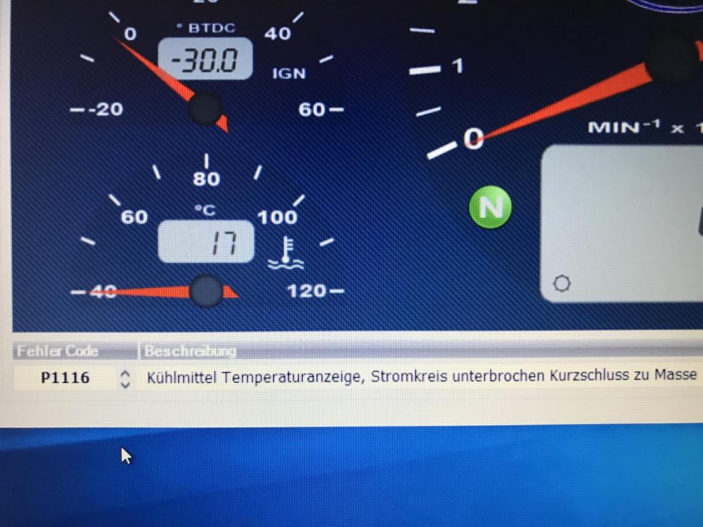

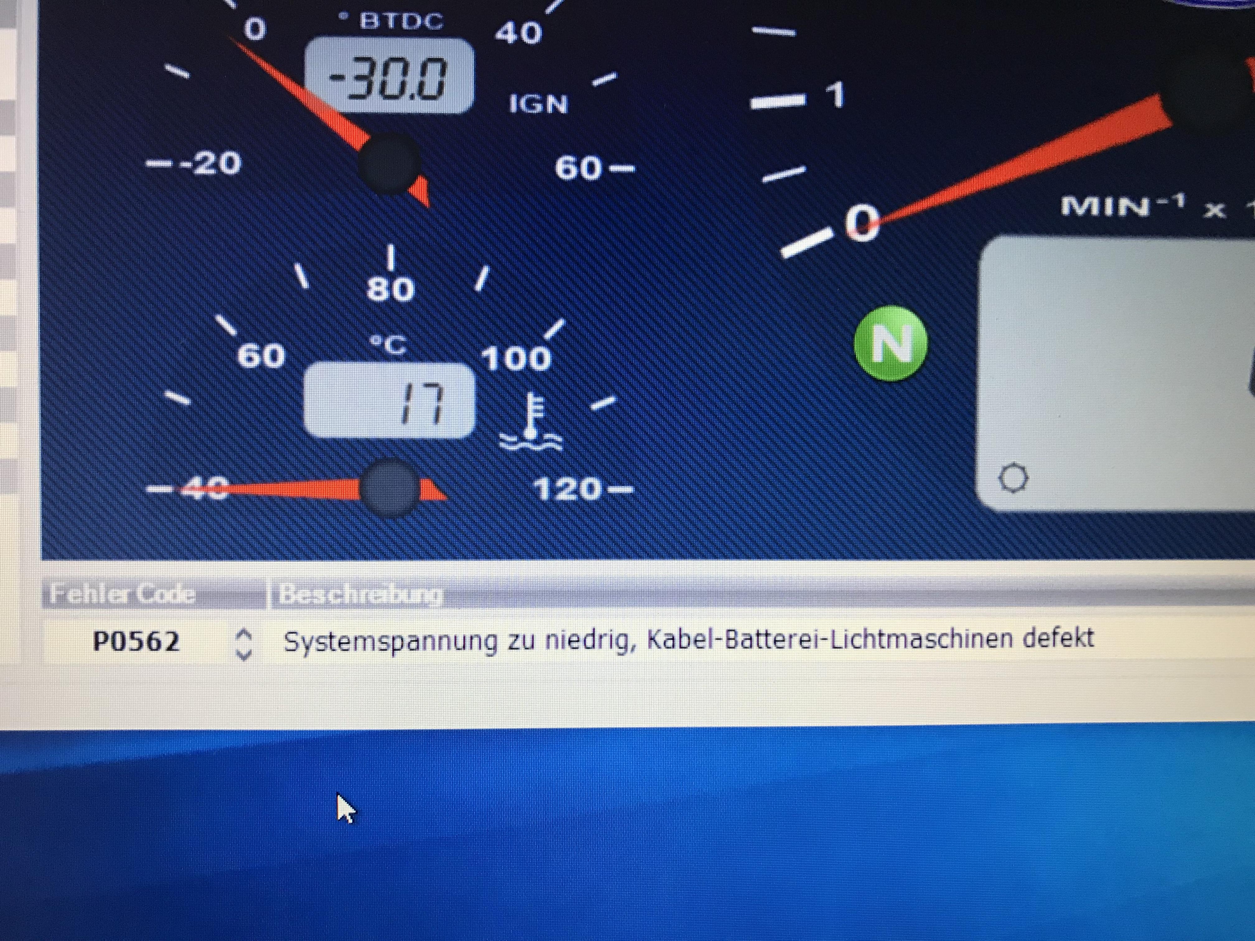

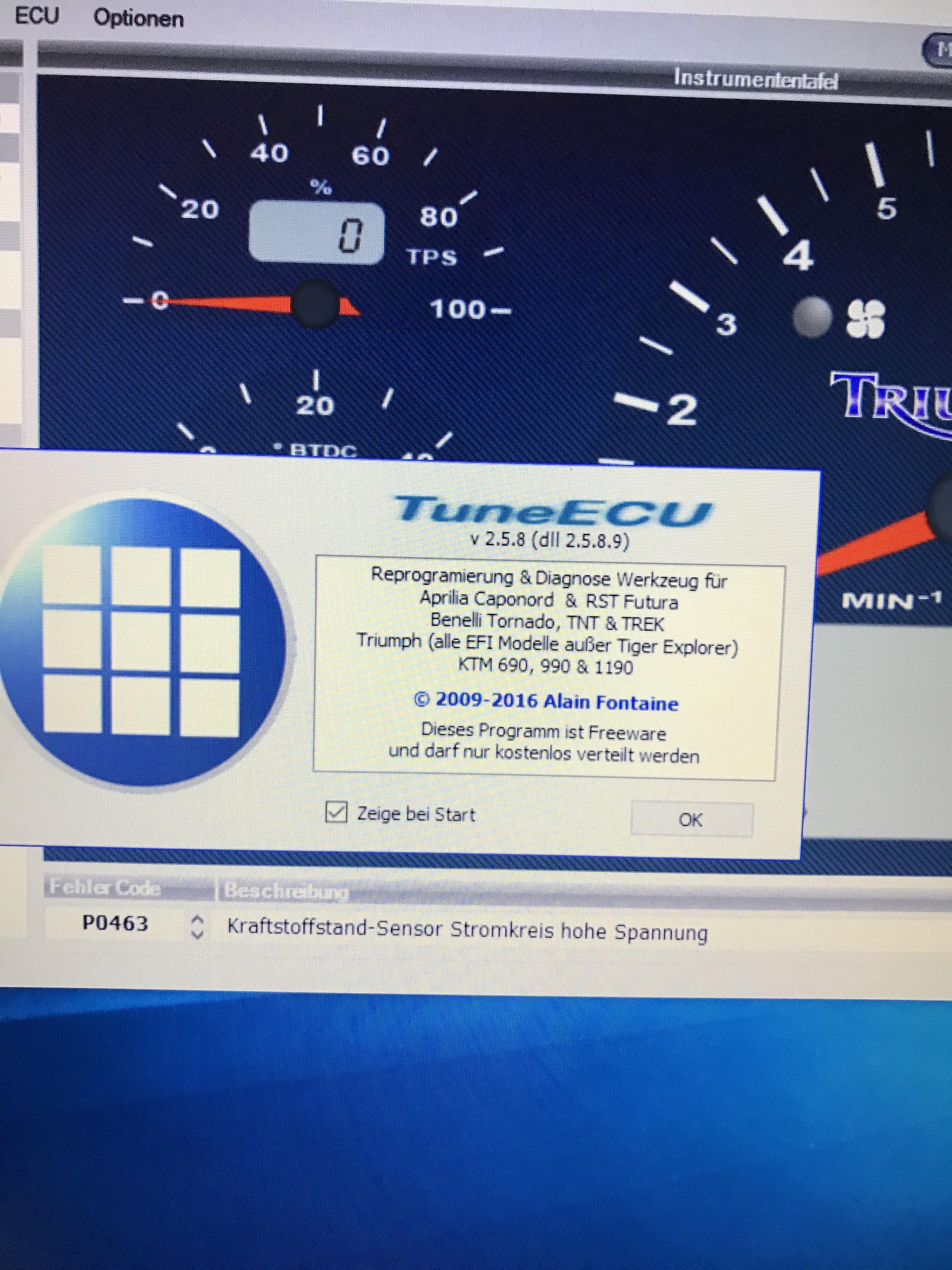

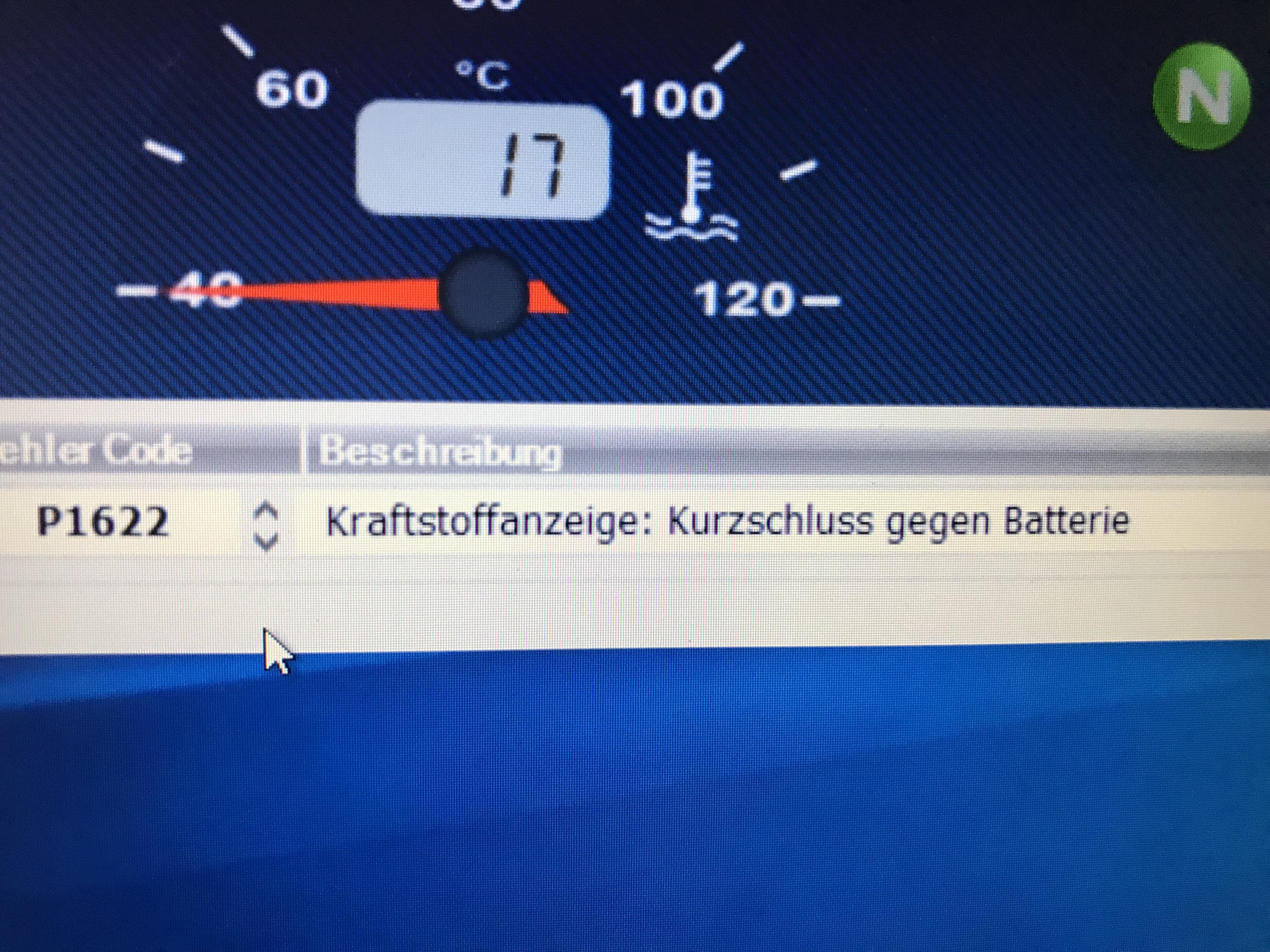

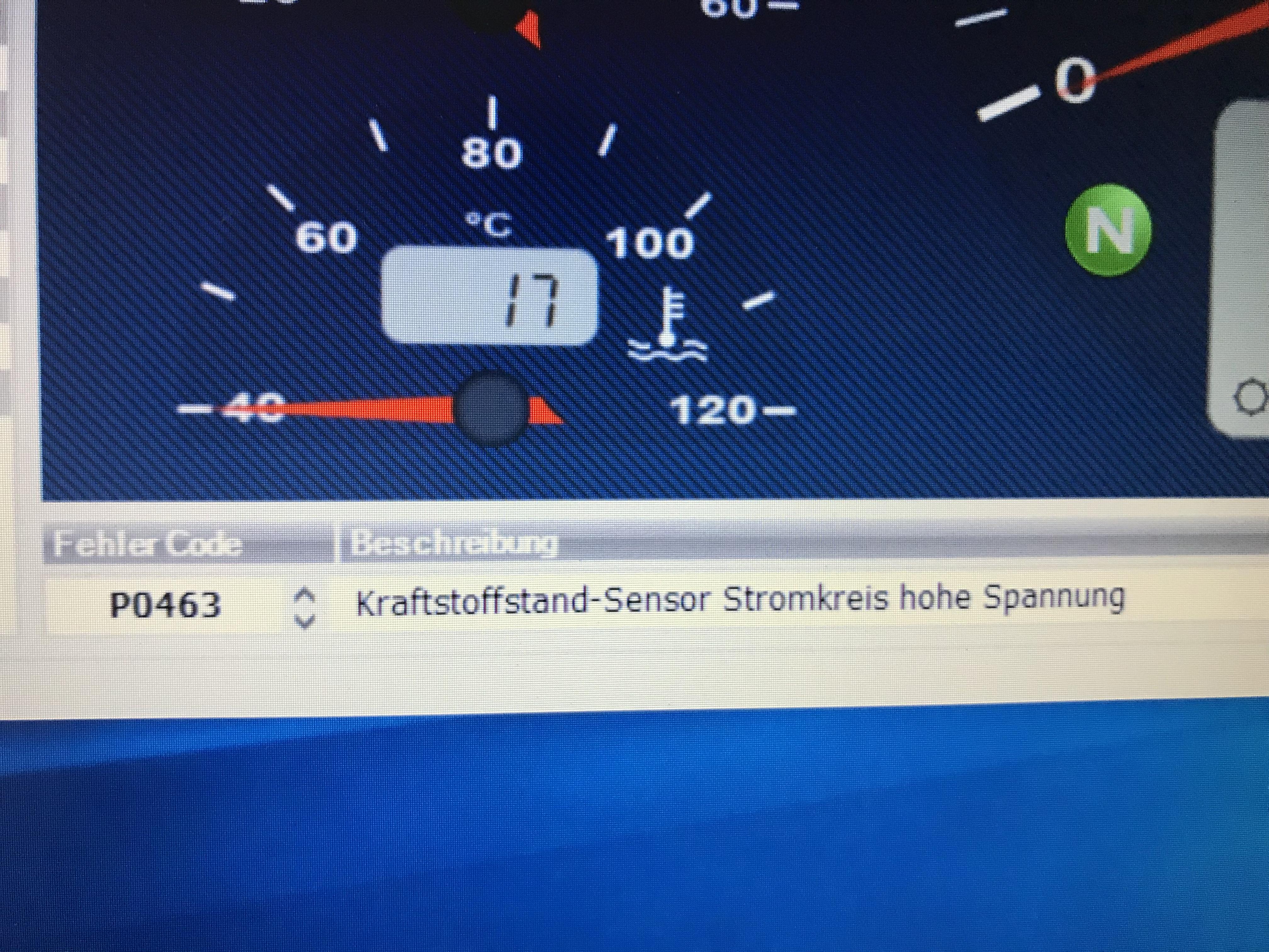

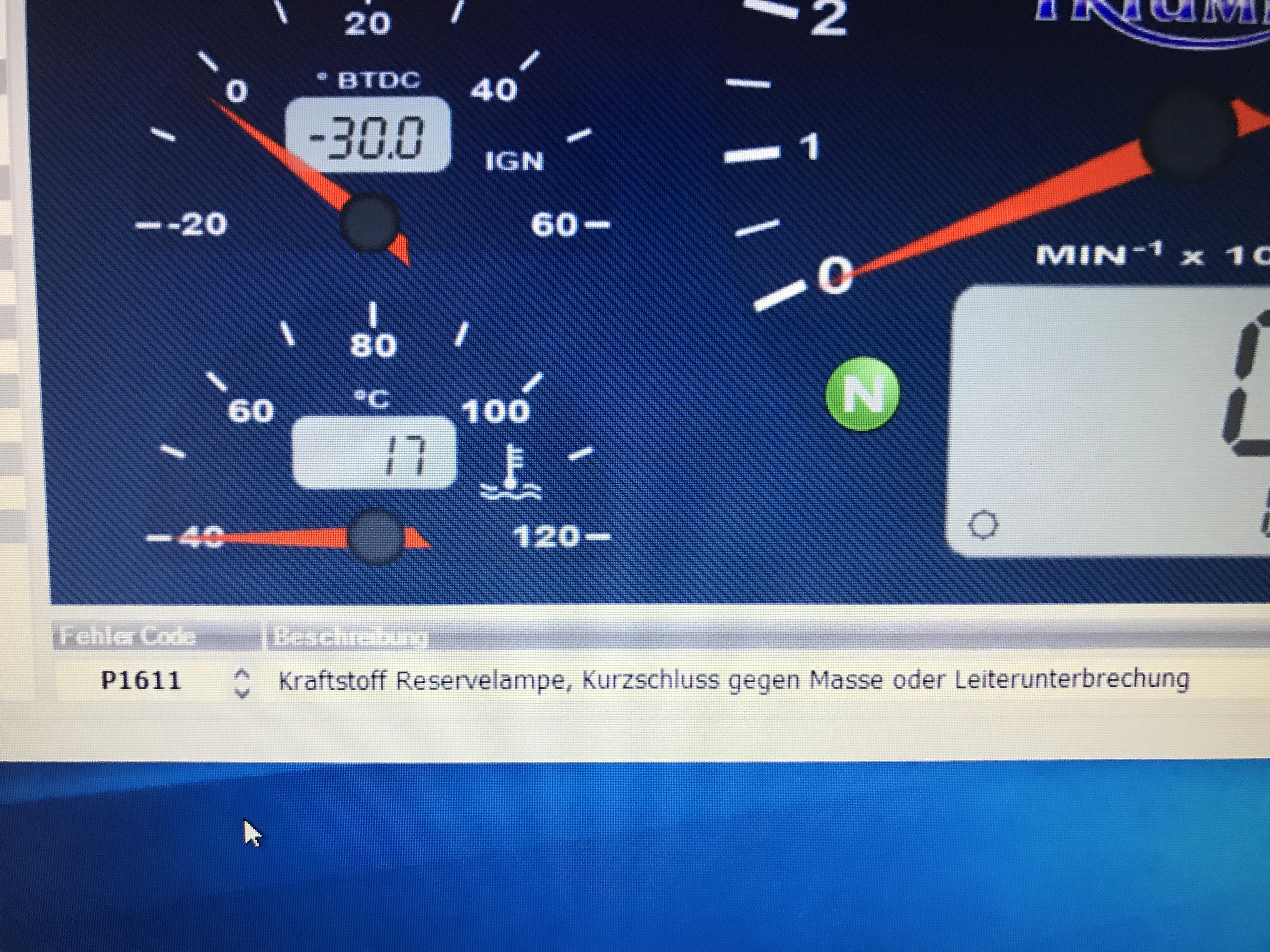

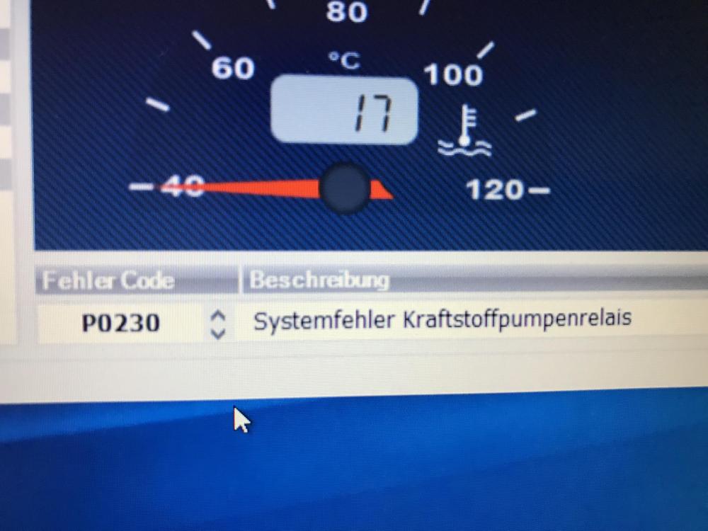

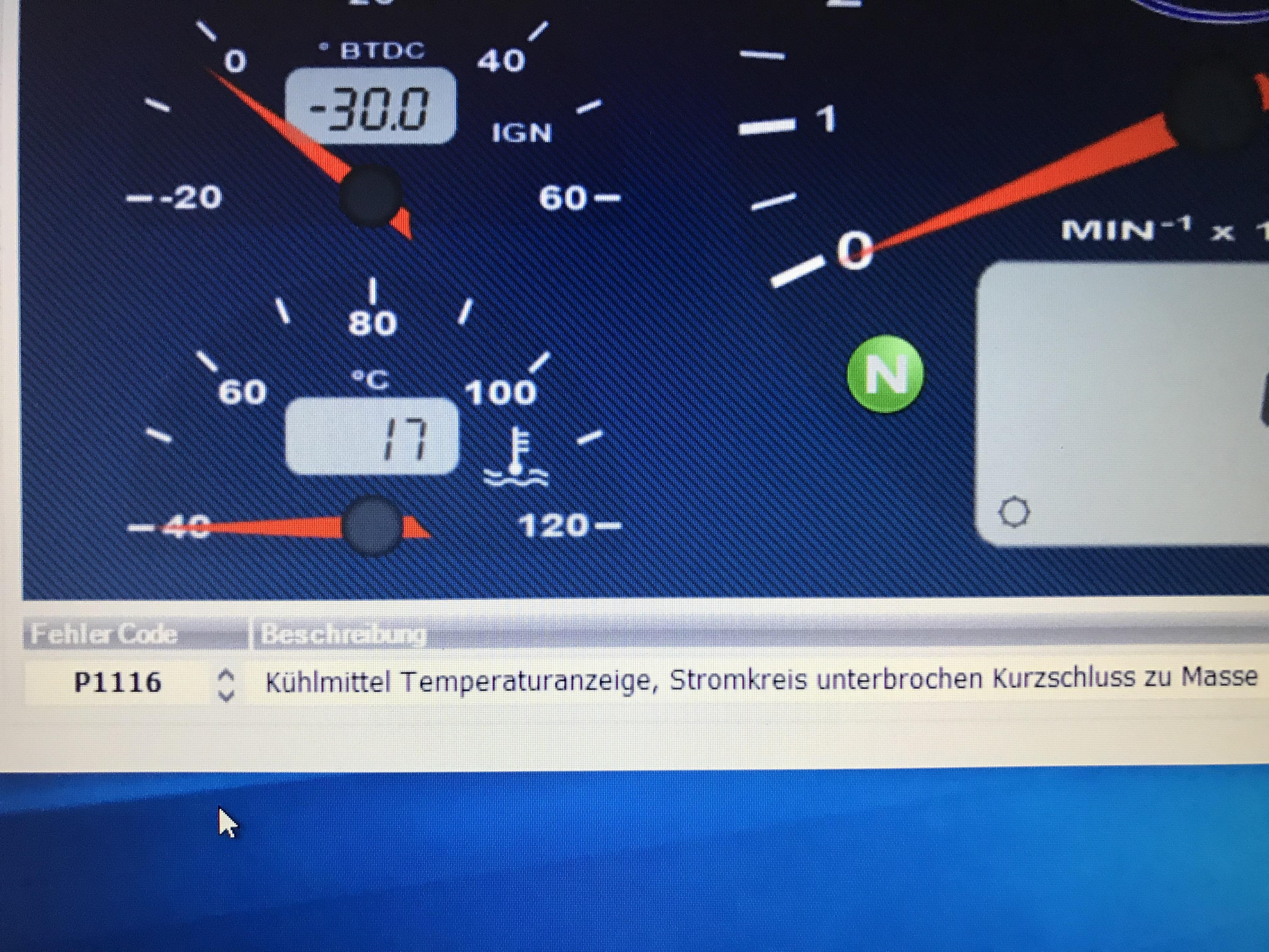

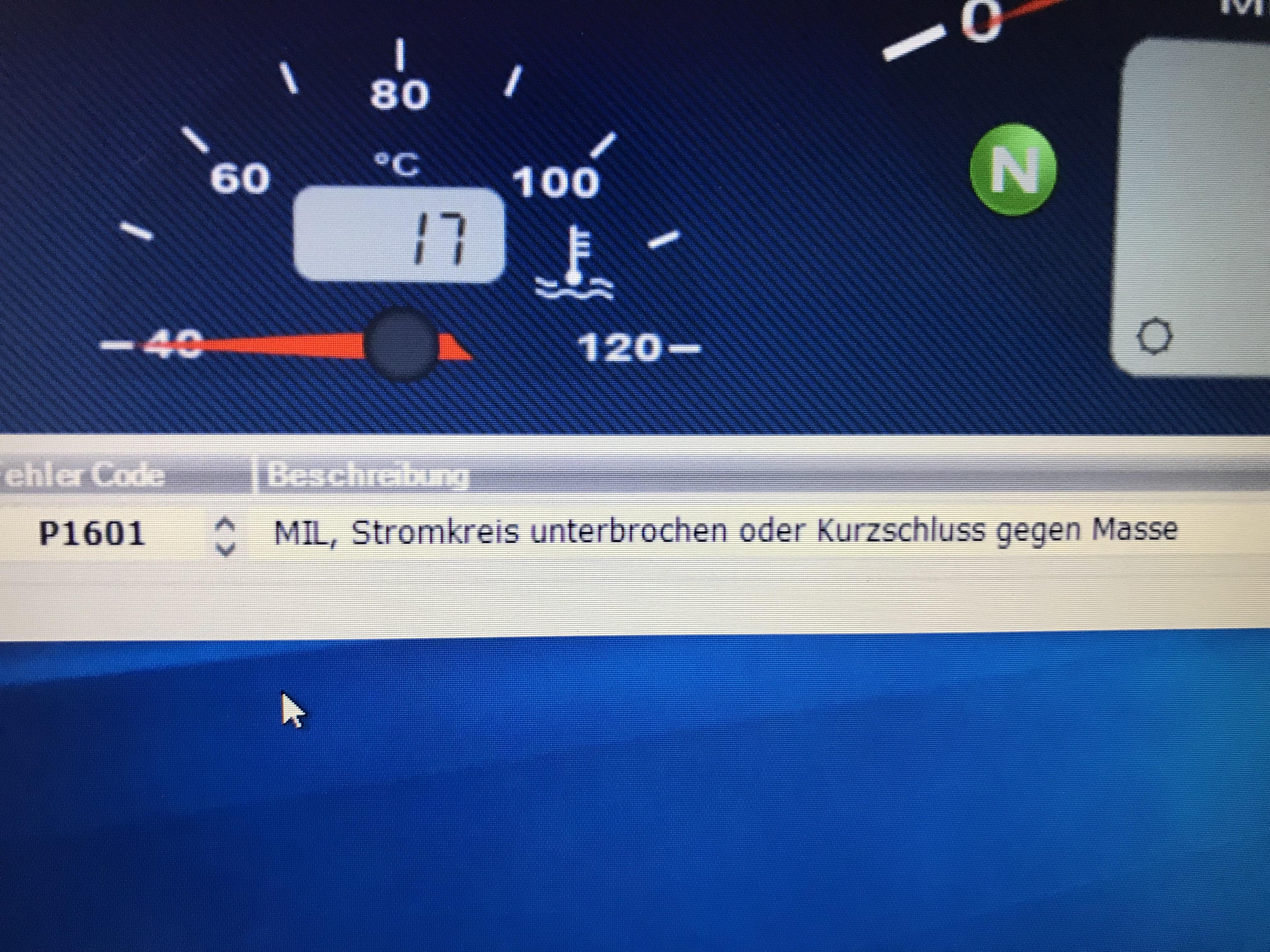

Dr. Dralle Geschrieben 24. Juni 2018 Autor report Geschrieben 24. Juni 2018 Servus, ich habe TuneECU in der Version 2.5.8. Trliple/One‘d Tipps haben geholfen. Jetzt bekommt TuneECU die Verbindung zum Steuergerät. Dankeschön! 10 Fehler konnte ich auslesen. Das bestätigt meinen Eindruck, dass die Mühle elektrotechnisch eine Katastrophe ist. Ich finde im Kabelbaum Lüsterklemmen, fremde nachgerüstete Drähte, gelötete Drähte, freie Drahtenden. Jetzt beginnt die Fehlersuche. Weiß jemand für was der Begriff MIL steht (8. Fehler)? Danke vorab! Zitieren
SiRoBo Geschrieben 24. Juni 2018 report Geschrieben 24. Juni 2018 MIL = Motorkontrollleuchte Entweder die ist kaputt oder die Zündung war mal an und die Lampe dabei nicht angeschlossen. Lösch mal alle Fehler und beobachte, welche wieder kommen. Die können nämlich schon ne Weile alt sein und auch während dem ganz normalen Schrauben auftreten, die MIL geht nach ein paar Warmfahrzyklen wieder aus, der Fehler bleibt aber im Speicher. Zitieren

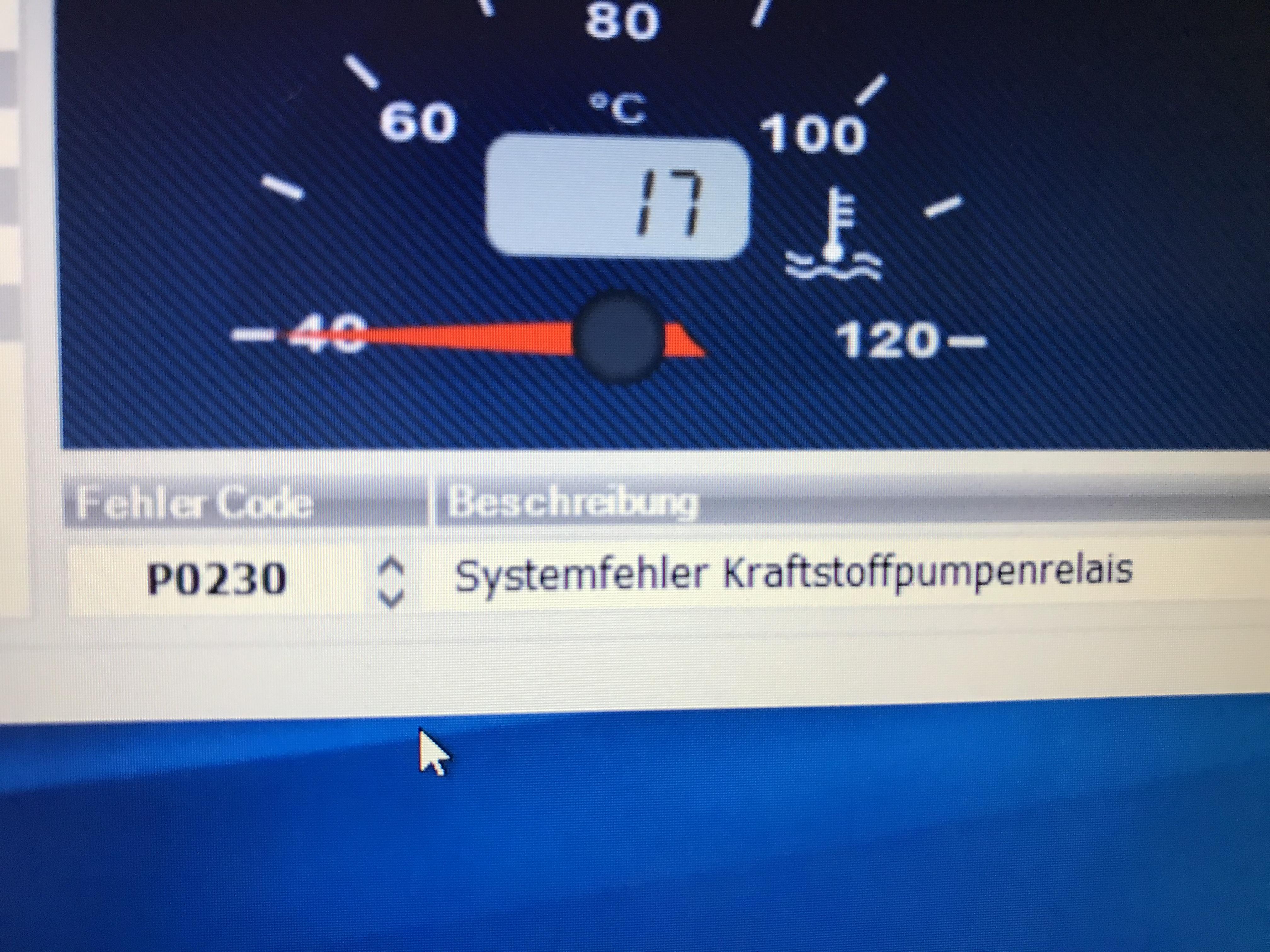

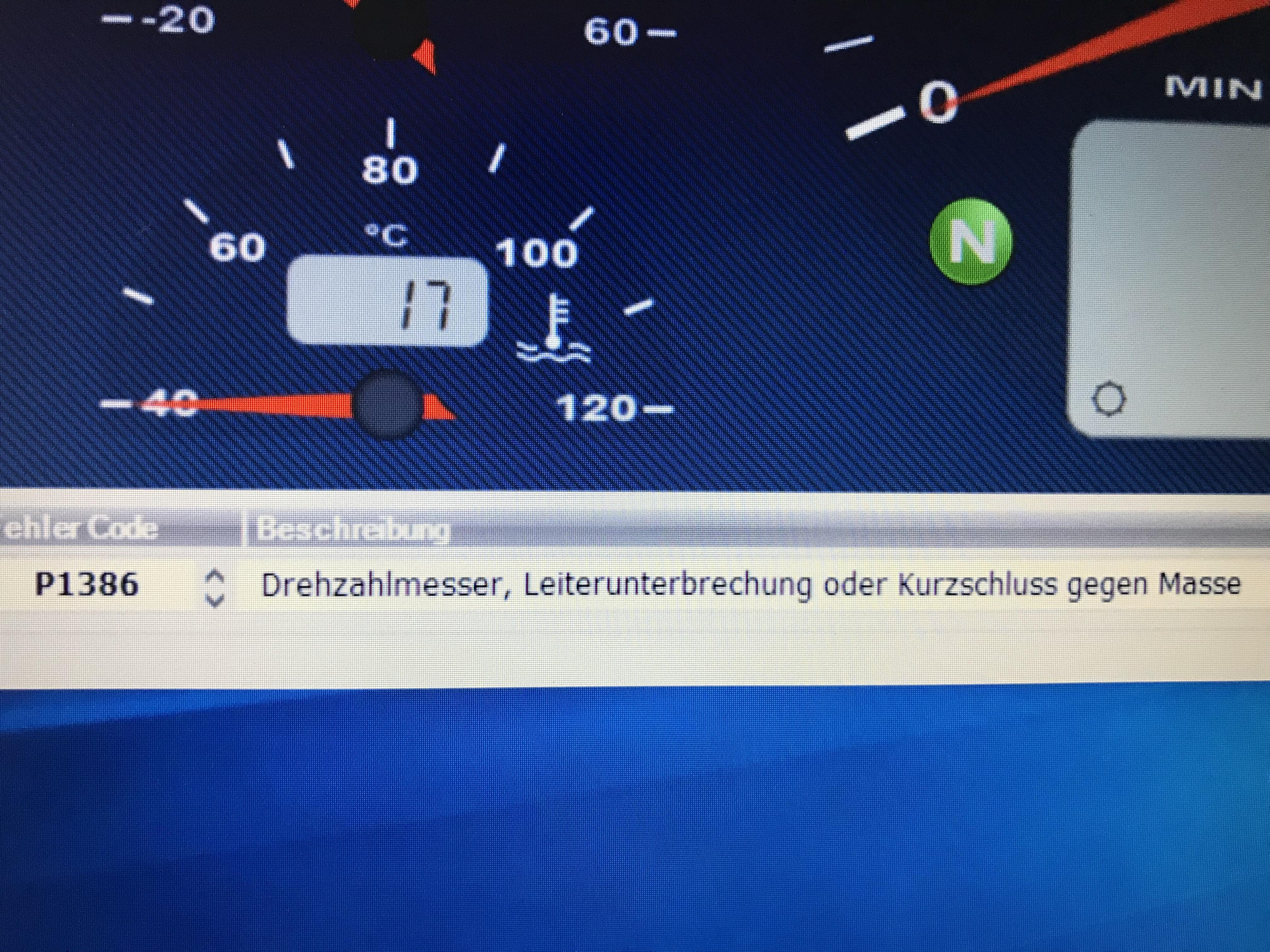

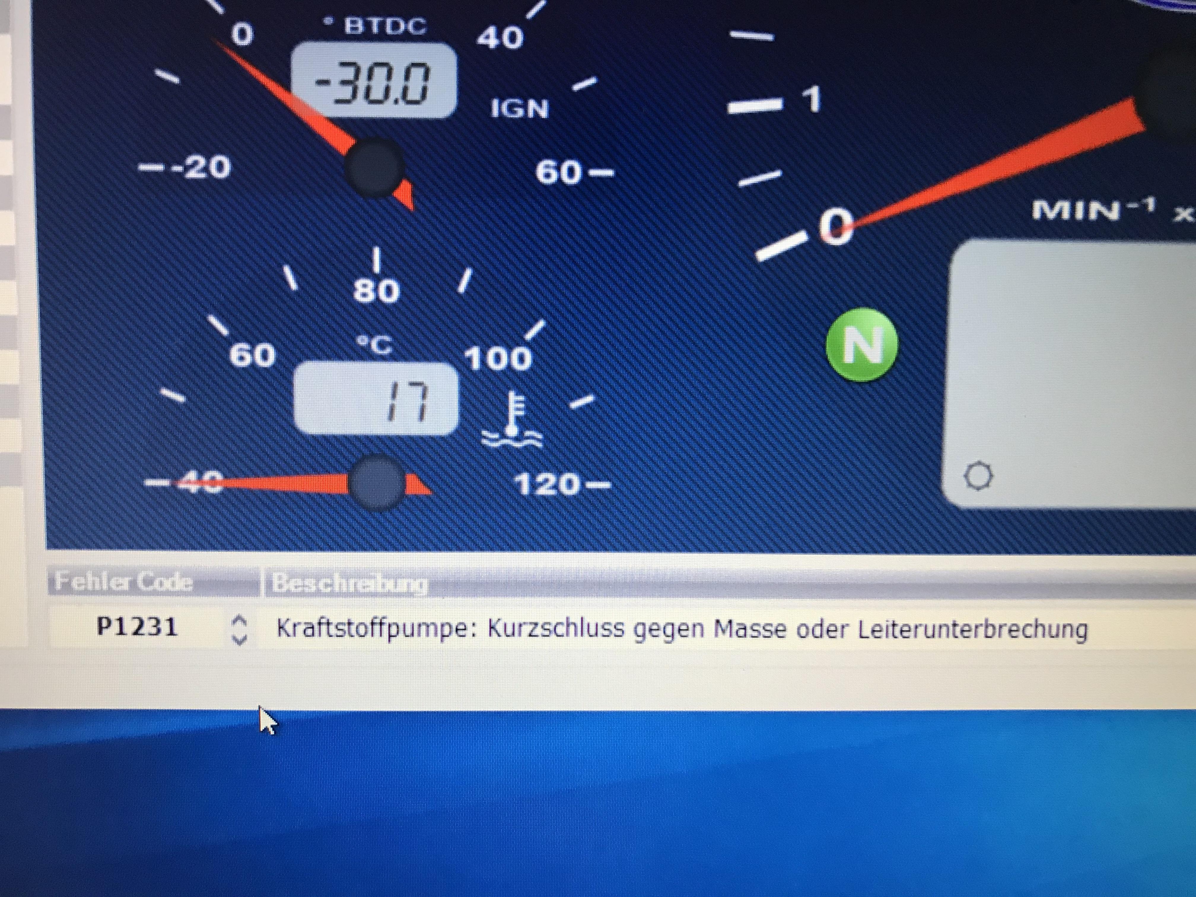

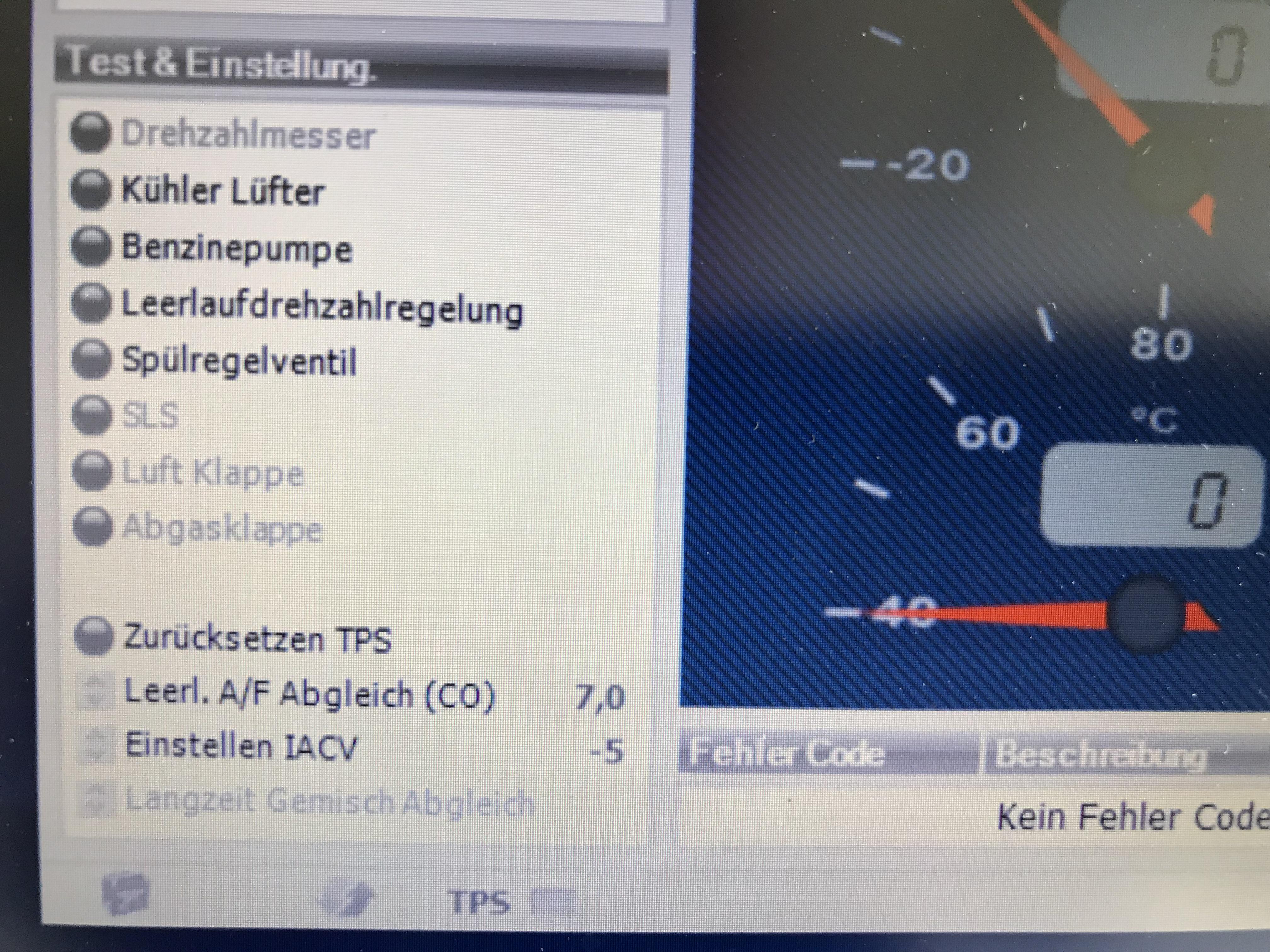

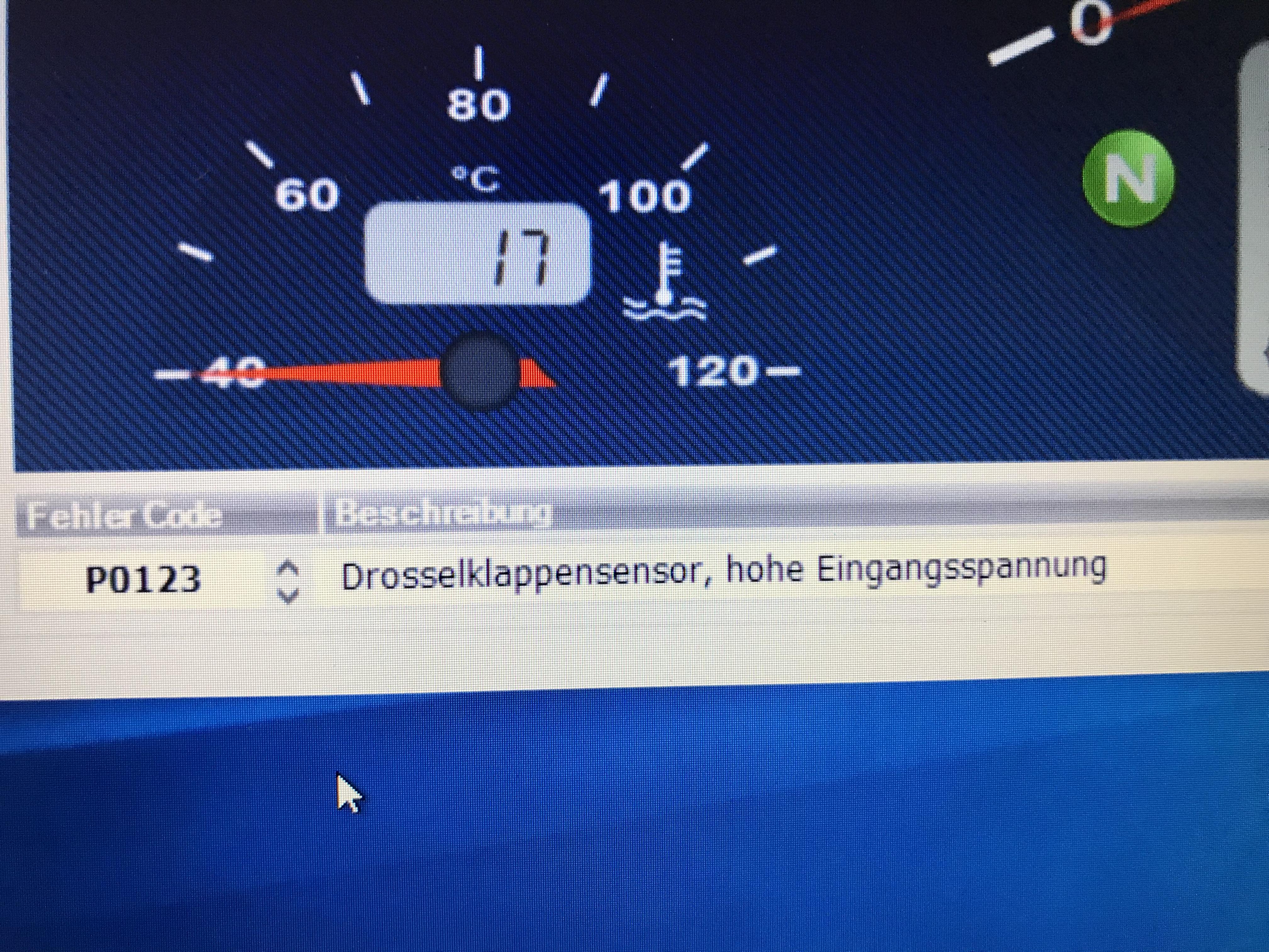

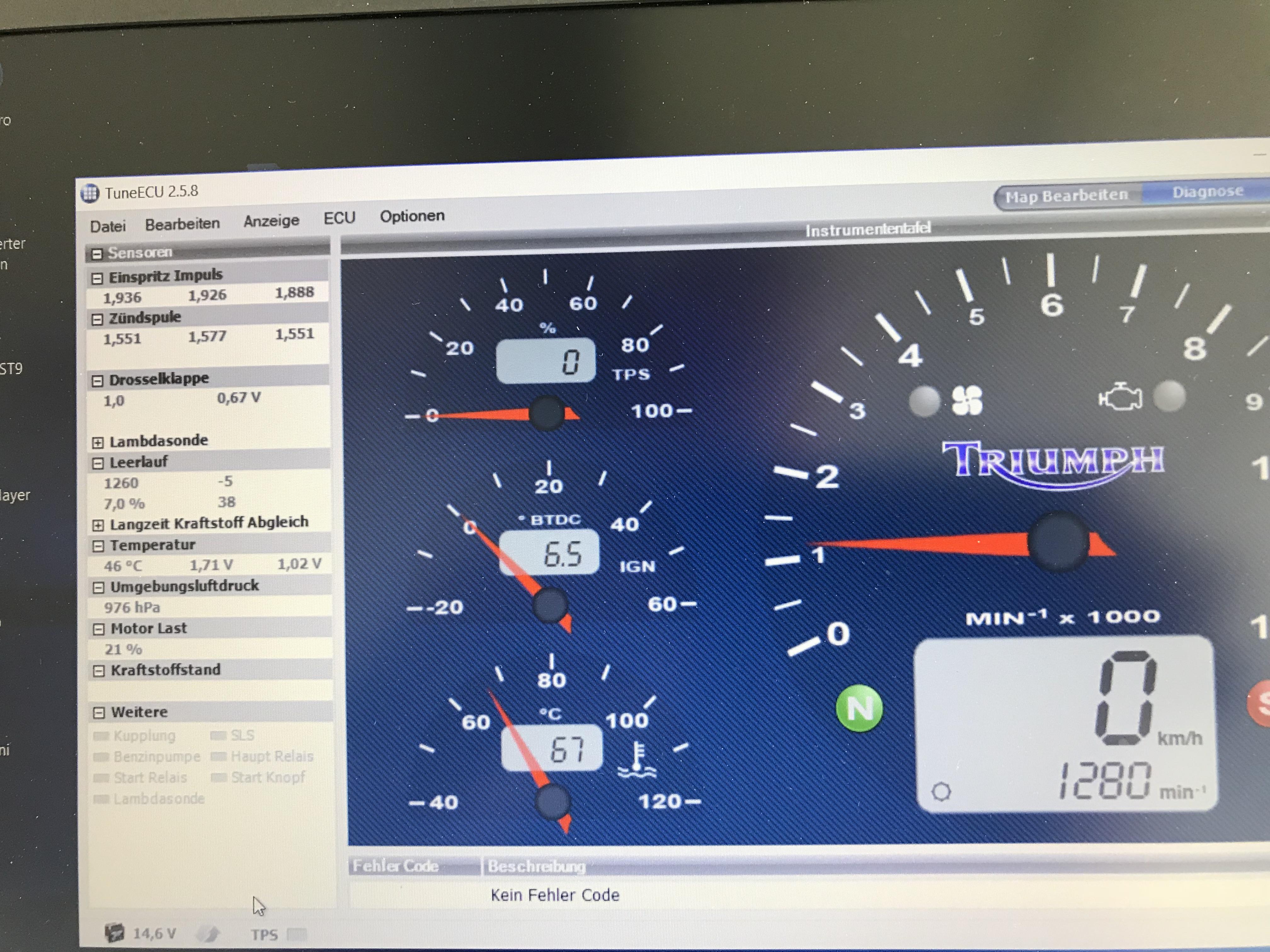

Dr. Dralle Geschrieben 22. Juli 2018 Autor report Geschrieben 22. Juli 2018 (bearbeitet) Hallo zusammen, nachdem ich in den letzten Wochen beruflich bedingt nicht soviel Zeit hatte, habe in dieser Woche meine DIVA zum Laufen gebracht. Entscheidende Massnahme was der Wechsel des Drosselklappensensors (Poti). Die Diva ist danach angesprungen und ich konnte ein paar Kilometer problemlos fahren (mit roten Nummerschild un ohne TÜV). Bevor ich zum TÜV fahre schaue ich mir mit TuneEcu die Werte aus dem Steuergerät nochmal an. Mangels Erfahrung kann ich die angezeigten Werte nicht interpretieren. Hat von euch Spezialisten jemand eine Meinung zu meinen Werten (siehe Fotos)? Bearbeitet 22. Juli 2018 von Dr. Dralle Tippfehler Zitieren

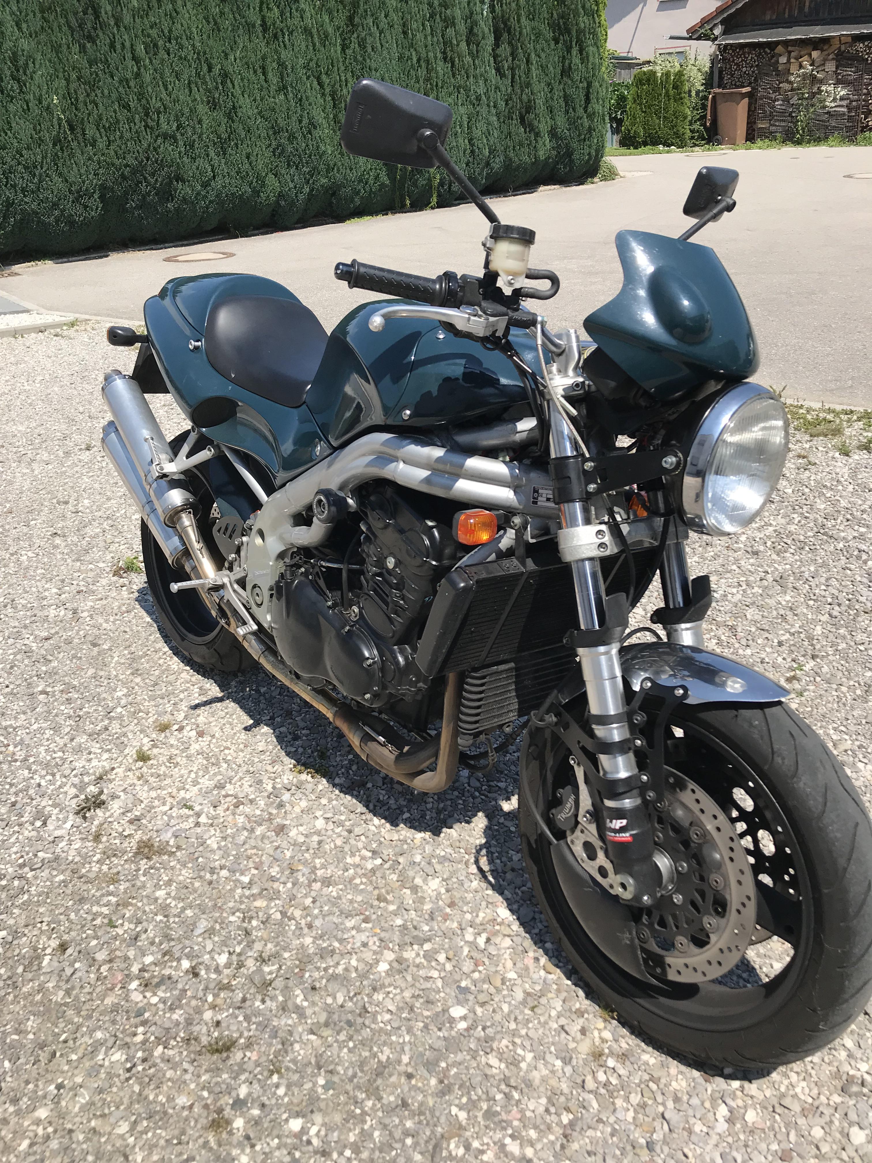

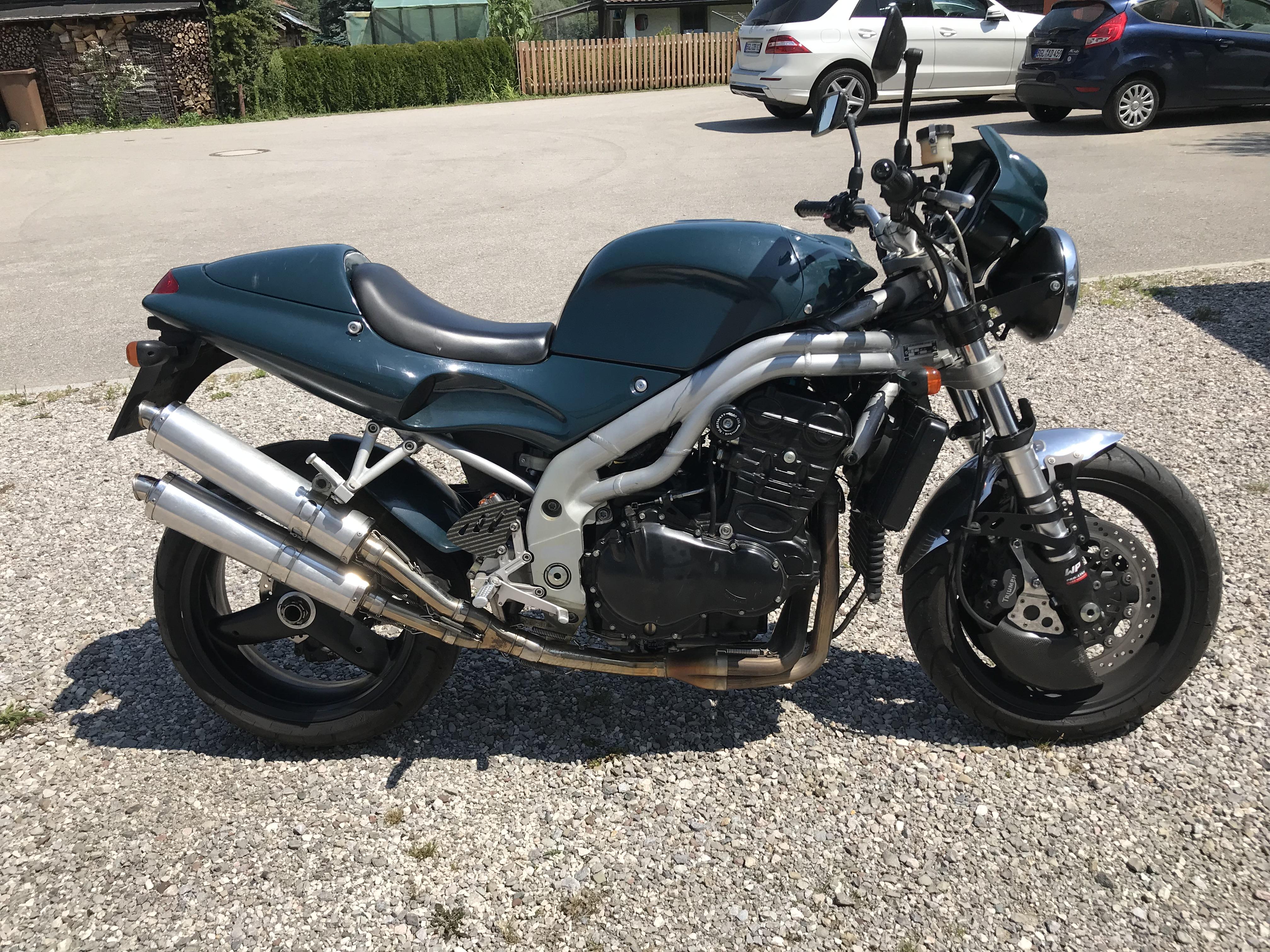

Dr. Dralle Geschrieben 22. Juli 2018 Autor report Geschrieben 22. Juli 2018 Und so schaut sie aus: Zitieren
silenttriple Geschrieben 22. Juli 2018 report Geschrieben 22. Juli 2018 (bearbeitet) schön das sie läuft. Die ist ein Wolf im Schafspelz.. Sieht aus wie ne Speedy jedoch das Herz ist ein Daytona Motor. Bearbeitet 22. Juli 2018 von silenttriple Zitieren
Dr. Dralle Geschrieben 22. Juli 2018 Autor report Geschrieben 22. Juli 2018 Woran erkennst Du den Daytona—Motor. Zitieren
SiRoBo Geschrieben 22. Juli 2018 report Geschrieben 22. Juli 2018 Das erkennt man am Wasserkühler, Ölkühler, Krümmer und dem fehlenden Triumph-Bäpper rechts am Motorblock. Das ist doch einfach. Das war mit Sicherheit mal ne Daytona... Zitieren
silenttriple Geschrieben 22. Juli 2018 report Geschrieben 22. Juli 2018 vor 1 Stunde schrieb SiRoBo: Das erkennt man am Wasserkühler, Ölkühler, Krümmer und dem fehlenden Triumph-Bäpper rechts am Motorblock. Das ist doch einfach. Das war mit Sicherheit mal ne Daytona... Zitieren
Dr. Dralle Geschrieben 22. Juli 2018 Autor report Geschrieben 22. Juli 2018 Wie ich ganz am Anfang schon geschrieben hatte handelt es sich um eine Erbschaft. Ich kenne die Historie der Mühle nicht. In dem Fahrzeugbrief steht, es währe eine Speed Triple 885. Welchen Hubraum und Leistung kann der Motor haben? Da könnte ich Probleme bekommen, oder nicht? Bei der Erbmasse waren noch viele Teile dabei. Unter anderen auch ein kompletter Motor. Auffällig ist, dass auf dem extra Motor auf der rechten Seite das Triumph-Schild zu sehen ist. Auch das Leerlaufregelventil ist anders aufgebaut. Zitieren
Magic Footprince Geschrieben 22. Juli 2018 report Geschrieben 22. Juli 2018 dann scheint das der Original Motor zu sein. Die Speedys hatten den Aufkleber, die Daytonas nicht. Ich weis nicht ob es die Daytonas mit dem 885 motor gab. Die Sersten speedys hatten den 855 Motor mit , genau 885ccm und 72 kw. Ab ende 98 hatten sie auch den 955 mit 98 kw. Zitieren
silenttriple Geschrieben 22. Juli 2018 report Geschrieben 22. Juli 2018 (bearbeitet) die Daytona hatte immer den 955 Motor. es gibt jedoch auch innerhalb der Daytonaserie 97-01 Unterschiede IM Motor. Die jetzt aufzuzählen ist mir zu mühsam. einen Unterschied führ ich trotzdem mal auf: 97 - ende 98 Leichte Kurbelwelle Bearbeitet 22. Juli 2018 von silenttriple Zitieren
Dr. Dralle Geschrieben 22. Juli 2018 Autor report Geschrieben 22. Juli 2018 Danke für die Informationen! Kann mir jemand etwas zu den angezeigten Werten im TuneEcu sagen? Zitieren

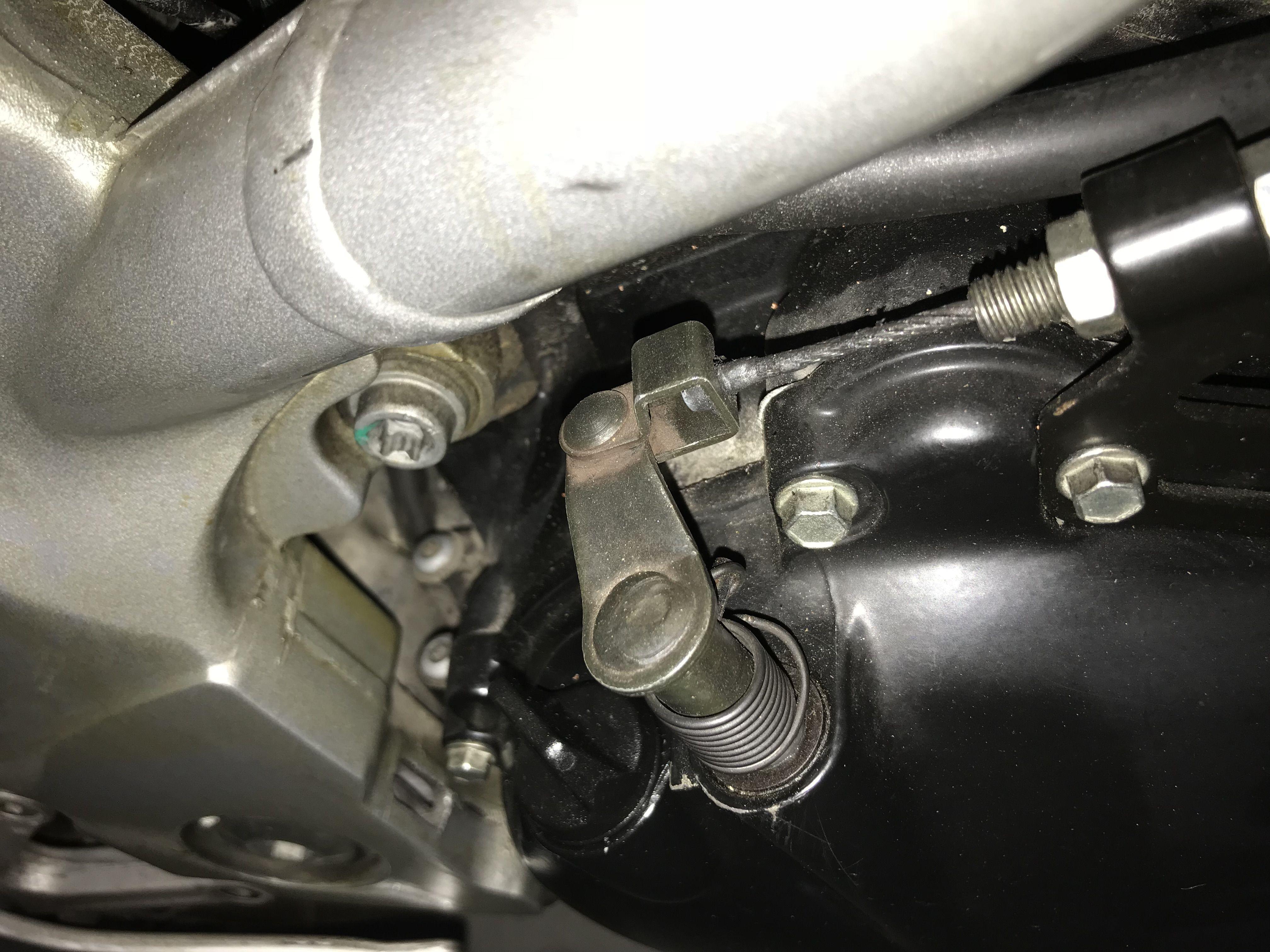

azac Geschrieben 23. Juli 2018 report Geschrieben 23. Juli 2018 Die Schraube im KupplungsDeckel fehlt auch durfte schon ein 955er der 2. Generation sein Bilder vom 3eckigen Steg vorne von Zylinder zu Kurbelgehäuse sind aussagekräftiger. und vom Kupplungshebel Zitieren
Dr. Dralle Geschrieben 23. Juli 2018 Autor report Geschrieben 23. Juli 2018 vor 5 Stunden schrieb azac: Die Schraube im KupplungsDeckel fehlt auch durfte schon ein 955er der 2. Generation sein Bilder vom 3eckigen Steg vorne von Zylinder zu Kurbelgehäuse sind aussagekräftiger. und vom Kupplungshebel Ich werde noch Fotos von dem Bereich reinstellen! Zitieren
Dr. Dralle Geschrieben 23. Juli 2018 Autor report Geschrieben 23. Juli 2018 vor 5 Stunden schrieb utz: Moin Doc Dralle, Schön das das alte Mädchen wieder läuft Ich schätze Du hast nach dem wechsel des TPS diesen auch resettet? (zurücksetzen TPS) Fehlerspeicher ist ja am Ende auch leer geblieben, richtig? oder meinst Du die Fehler bzgl. Spannung , Kurzschluss? Leerlauf CO muss mit Abgastester eingestellt werden...optimaler Wert weiss ich leider gerade nicht.. Wenn Ventilspiel ok, (die alten Daytonamotoren hatten zu weiche Ventilsitze...darum oft zu eng), könntest Du noch die Klappen Synchronisation checken ..? Gruss Servus utz, die Ventile habe ich eingestellt. Alle 12 Ventile waren vor dem Einstellen extrem knapp (0,02 - 0,06mm). Dafür hatte ich vom Starfighter1967 das "Ventilniederdrückwerkzeug" ausgeliehen und alle 12 Shims gewechselt. Das sollte jetzt passen. Die Synchronisierung der Drosselklappen hatte auch mit einen geliehenen Messgerät vom Starfighter1967 durchgeführt. Nachdem ich den Drosselklappensensor gewechselt habe habe ich auch diesen Fehler nicht mehr im Fehlerspeicher. Den TPS-Reset habe ich noch nicht gemacht, seit ich den Drosselklappensensor gewechselt habe. Sollte ich wohl noch machen? Mir gehts jetzt um die Beurteilung der Werte im TuneECU, die ich gestern um 11:53 Uhr gepostet habe. Zitieren
SiRoBo Geschrieben 23. Juli 2018 report Geschrieben 23. Juli 2018 8 hours ago, Dr. Dralle said: Den TPS-Reset habe ich noch nicht gemacht, seit ich den Drosselklappensensor gewechselt habe. Sollte ich wohl noch machen? Ja, solltest Du. Zitieren
Dr. Dralle Geschrieben 24. Juli 2018 Autor report Geschrieben 24. Juli 2018 Am 23.7.2018 um 12:25 schrieb Dr. Dralle: Ich werde noch Fotos von dem Bereich reinstellen! Ein Foto von dem 3eckigen Steg kann ich nicht machen, weil die Krümmer im Weg sind. Ehrlich gesagt ist mir unklar was ich da fotografieren soll bzw. könnte. Ein Foto vom Kupplungshebel. Ich nehme an, dass Du nicht den Handgriff für die Kupplung meinst. Zitieren
Dr. Dralle Geschrieben 24. Juli 2018 Autor report Geschrieben 24. Juli 2018 vor 23 Stunden schrieb SiRoBo: Ja, solltest Du. Ok, TPS-Reset habe ich gemacht. Ich konnte aber keinen Unterschied feststellen. Die Leerlaufdrehzahl liegt so um die 1300 1/Min. leicht schwankend laut TuneEcu. Zitieren
j.-tommy Geschrieben 24. Juli 2018 report Geschrieben 24. Juli 2018 das ist doch noch im rahmen... Zitieren
azac Geschrieben 25. Juli 2018 report Geschrieben 25. Juli 2018 wie es aussieht ist das der kurze Hebel also schon mal ein bis Fahrgestellnr. Motor Zitieren
Dr. Dralle Geschrieben 25. Juli 2018 Autor report Geschrieben 25. Juli 2018 vor 13 Stunden schrieb azac: wie es aussieht ist das der kurze Hebel also schon mal ein bis Fahrgestellnr. Motor Ich verstehe Deine Antwort nicht? Zitieren
azac Geschrieben 26. Juli 2018 report Geschrieben 26. Juli 2018 (bearbeitet) Bei den 955ern gibt es 2 verschiedene Hebel. Du hast den kurzen wie ich . Altes Modell die letzten Modelle hatten den langen Hebel . wobei lan relativ ist.(minnimal länger) Bearbeitet 26. Juli 2018 von azac Zitieren
