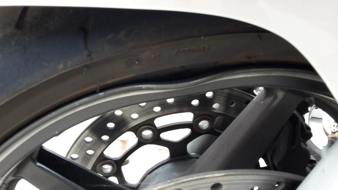

zumat Geschrieben 4. Juni 2018 report Geschrieben 4. Juni 2018 Zwei Freunde von mir haben sich die Felgen auch bei Bursig richten lassen, eine CB 1000 Felge, da war das Horn und Felgenbett beschädigt. Und dann noch eine Z1000 Felge da war das Horn beschädigt. Hier mal ein Bild vom Schaden, beide sind auf Sardinien hintereinander durch das gleiche Schlagloch gefahren. Ist also machbar. Zitieren
