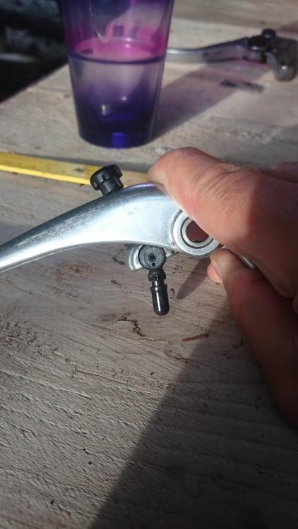

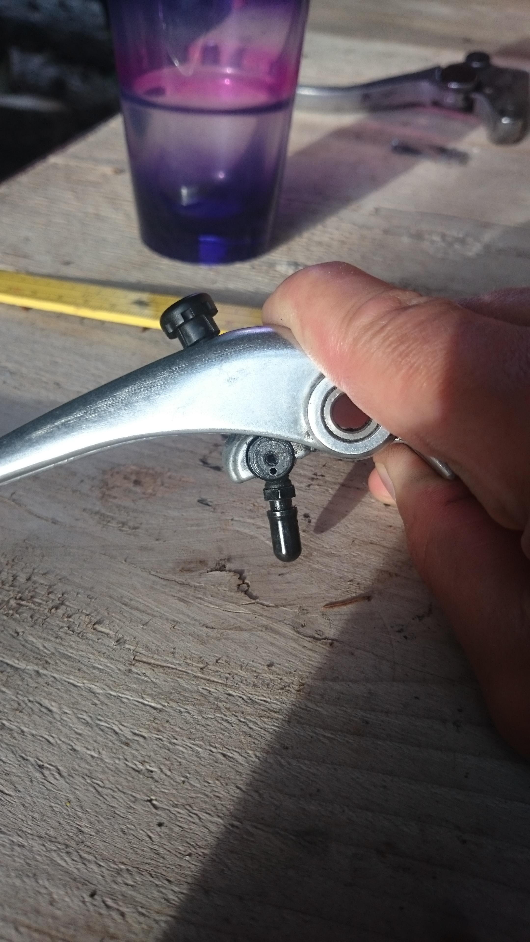

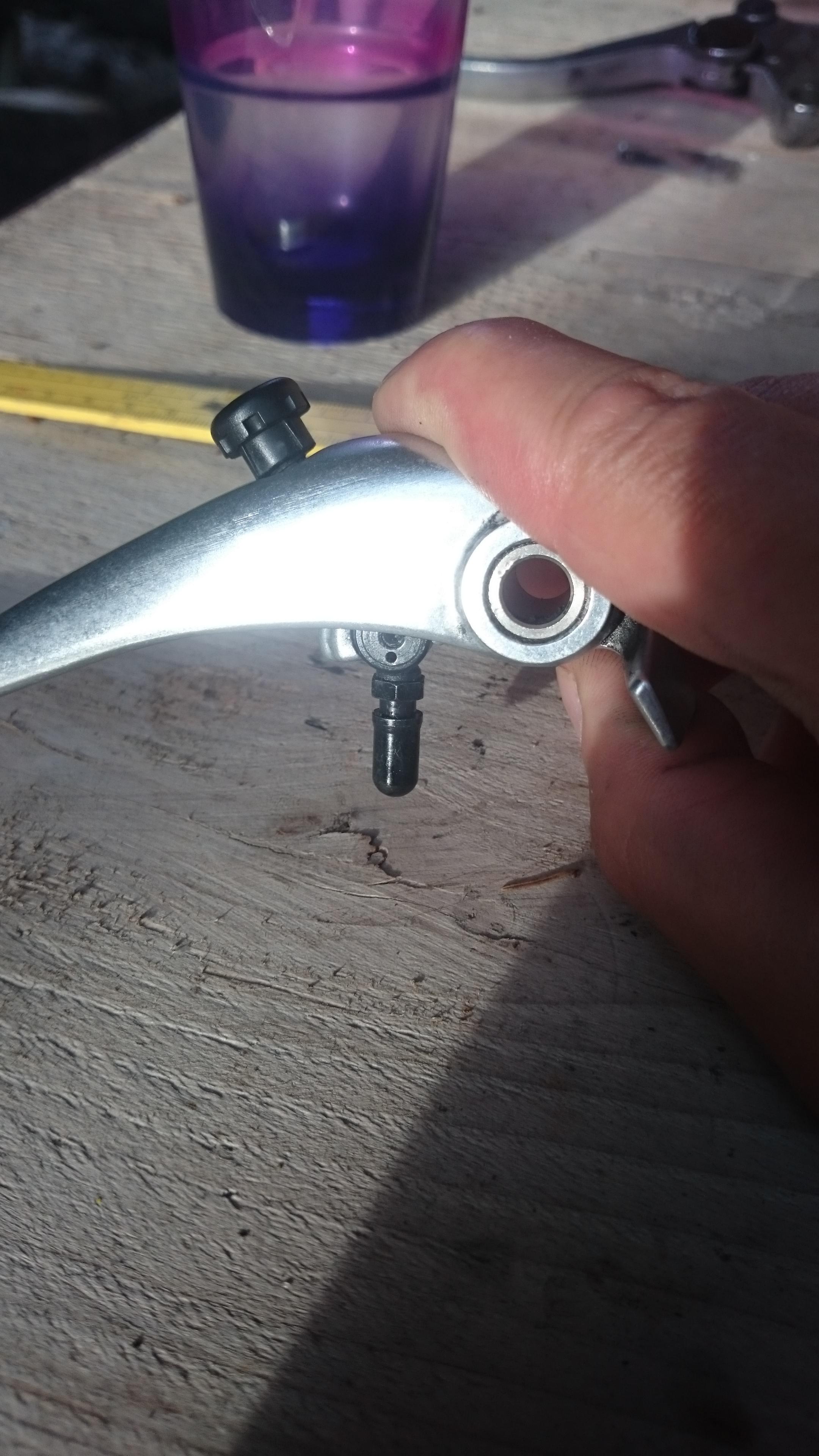

Hallo gemeinde.
Wenn man den bremshebel gegen einen aus dem zubehör tauschen will, muss man den schwarzen kleinen stift samt rolle aus dem originalhebel entfernen, da man den in den neuen hebel einsetzen muss.
Wie geht das?
Einfach so geht die rolle nicht raus, auch nicht bei drücken des handhebels bis ans ende.
Danke für hilfe!!!
Servus
Soweit ich weiß muss man die Silberne Hülse rauspressen oder klopfen. Bei den Pazzo Hebel ist ein Dorn dabei. Damit kann man die Hülse aus dem Hebel klopfen. Dann geht der Hebel auseinander und man kann den Stift wechseln.
Gruß
Jap, einfach die silberne Hülse aus dem Gelenk drücken. Meist mit viel Kraft (Hammer etc.). Ist etwas fummelig, ist aber auch ohne große Werkzeugkiste zu machen.
Rausdrücken also. Hatte ich gestern schonmal probiert, schien mir aber recht fest zu sein.
Richtung egal?
Ja, die Richtung ist egal. Ist wirklich recht schwergängig. Hatte es damals auch mit einem Bit und einem Hammer geschafft.
Danke, ich versuch mal mein glück mit etwas mehr kraft.
