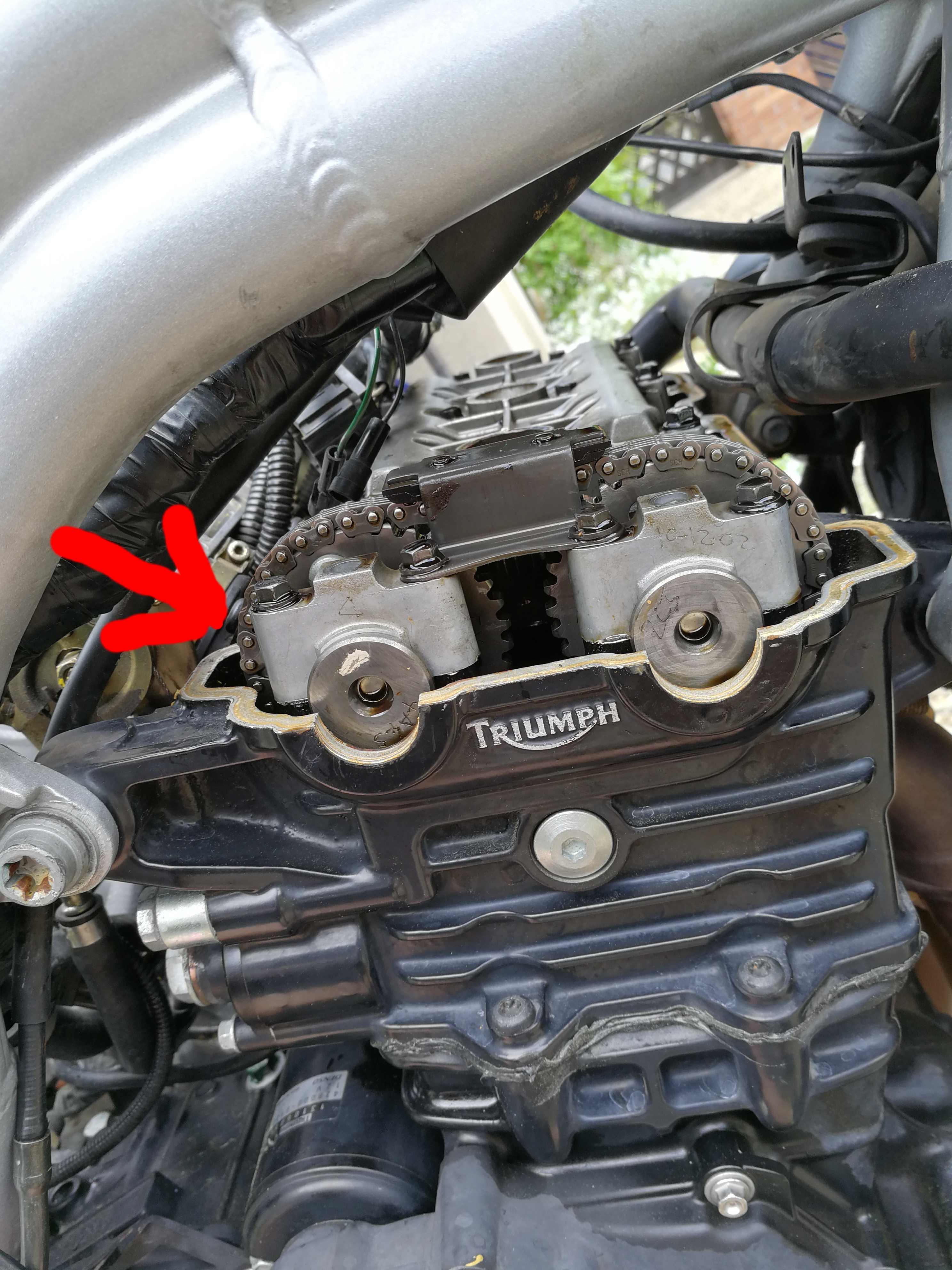

Bmin Geschrieben 20. Juni 2018 report Geschrieben 20. Juni 2018 (bearbeitet) Moin, erstmal muss er messen. Und wenn der Dealer bei 22tkm alles richtig gemacht hatte, sollte das Ventilspiel nach 20tkm noch i.O. sein und er kann sich den Zirkus sparen. Wenn eingestellt werden muss, ist das mit der De-/Montage des Ventildeckels unterm Rahmen etwas Fummelei. Vor Demontage der Zündkerzen Schächte ausblasen oder -saugen. Da kann Dreck und Sand drin sein. Der Ein-/Ausbau der Nocken mit entsprechendem Werkzeug easy. Aufpassen muss man mit der Kette, dass die nicht in den Schacht fällt oder unten überspringt, dem Kettenspanner und beim Einbau die korrekte Ausrichtung der Nocken/Zahnräder beachten. Bei meiner 955i T509 waren die Markierungen nicht so ganz eindeutig. Zu tauschende Shims markieren, Messwerte vorher notieren (da gabs hier IMHO mal ne Tabelle?) und beim Dealer tauschen - mancher machts für lau, andere nehmen dafür etwas Geld. Wie gesagt sollten Altshims und die Ersatzshims genau gemessen werden! 700 EUR dafür ist ne Frechheit. Selber kriegt man das in 2-3 Std. hin, wenn man etwas Kenntnisse und vernünftiges Werkzeug hat (Drehmo!). Die meiste Zeit geht für De-/Montage der Anbazteile drauf, um an den Deckel zu kommen. Wie immer alles auf eigene Gefahr. :) Bearbeitet 20. Juni 2018 von Bmin Zitieren

Bmin Geschrieben 21. Juni 2018 report Geschrieben 21. Juni 2018 (bearbeitet) Das original Werkzeug habe ich hier neu und unbenutzt liegen. Hab doch die Wellen raus genommen. Für 100 EUR inkl Versand mit DHL/Hermes würde ich es abgeben. Bearbeitet 21. Juni 2018 von Bmin Zitieren
