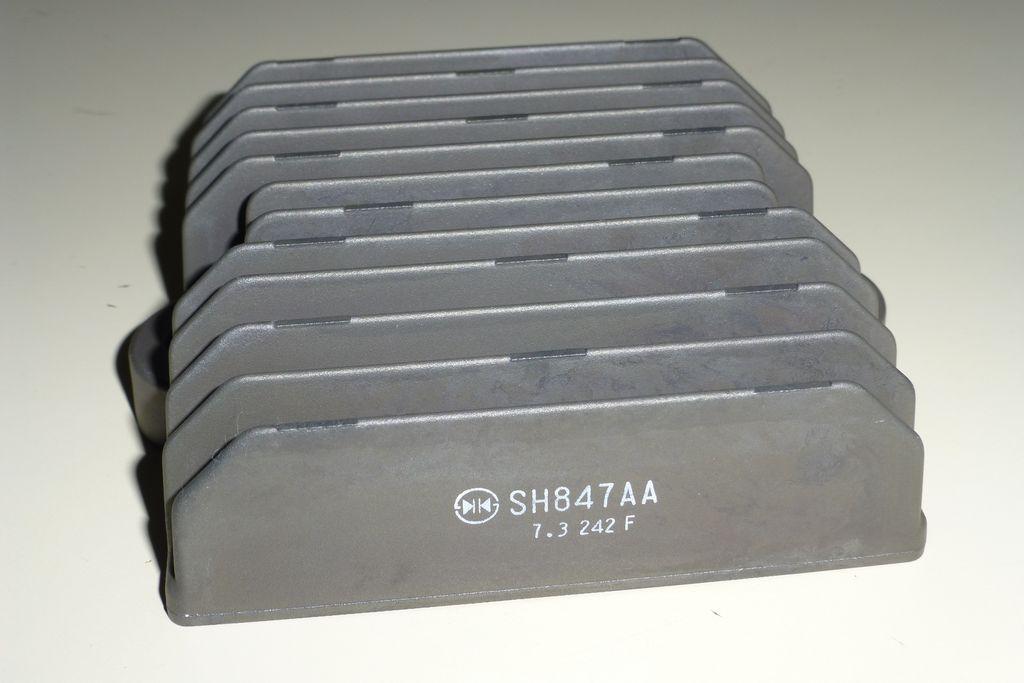

Gast Geschrieben 29. Juni 2018 report Geschrieben 29. Juni 2018 Am 23.6.2018 um 23:43 schrieb East: Ganz genau die Firma, die haben auch den großen Shindengen Regler der bis 650Watt abkann Den? Noch habe ich das nicht verbaut; schlage mich gerade mit Anderem herum, aber bald... Zitieren
Gast Geschrieben 29. Juni 2018 report Geschrieben 29. Juni 2018 Und, ja, "meiner" hat einen Edelstahl-Boden! Zitieren
Geestbiker Geschrieben 30. Juni 2018 report Geschrieben 30. Juni 2018 Den? Noch habe ich das nicht verbaut; schlage mich gerade mit Anderem herum, aber bald... Der gezeigte Regler jedenfalls ein original Shindengen, dem Aufdruck nach. Es handelt sich dabei um den großen Längsregler (Open-Circuit-Style), wie er in der Suzuki V-Strom ab 2014 verbaut wurde.Leistung allein ist da nicht alles, auch die Frequenz (Drehzahl) ist entscheidend, wobei ich bei dem Regler in Kombination mit dem Motorrad/Drehzahlbereich keine Bedenken habe. DLzGGeestbiker Zitieren
Gast Geschrieben 30. Juni 2018 report Geschrieben 30. Juni 2018 vor 43 Minuten schrieb Geestbiker: Der gezeigte Regler jedenfalls ein original Shindengen, dem Aufdruck nach. Es handelt sich dabei um den großen Längsregler (Open-Circuit-Style), wie er in der Suzuki V-Strom ab 2014 verbaut wurde. Ja. Und genau dort habe ich ihn auch gekauft: Beim Suzuki-Händler. Billiger geht kaum. Zitieren
