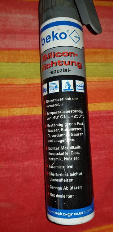

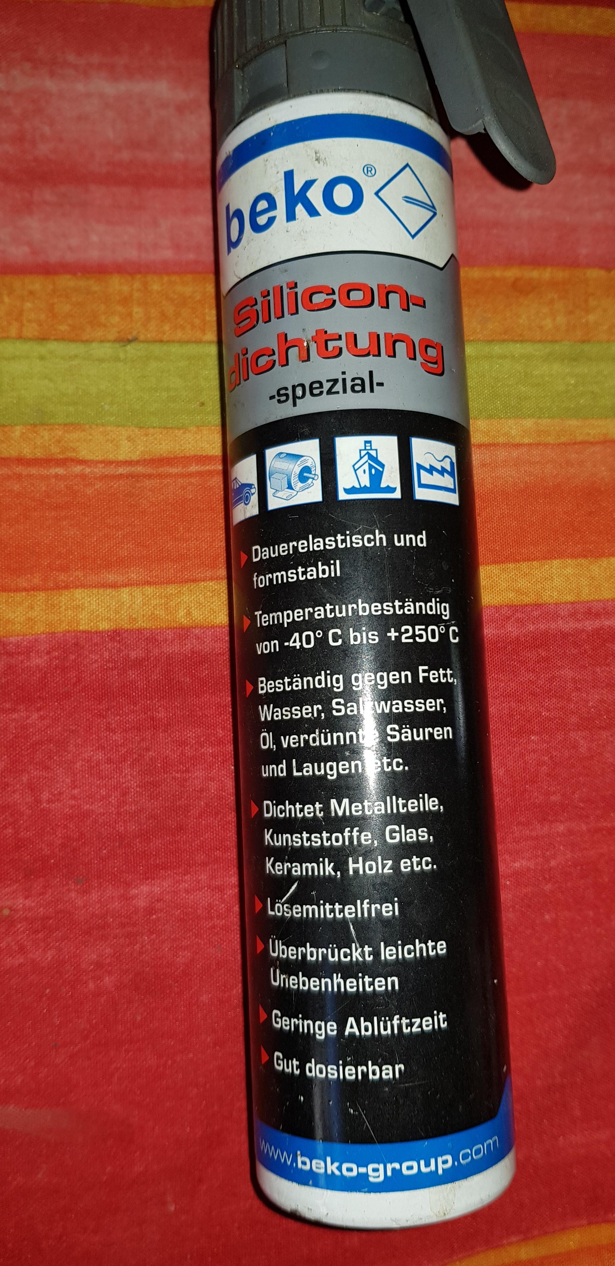

silenttriple Geschrieben 26. Juni 2018 report Geschrieben 26. Juni 2018 (bearbeitet) Für mich ist Hylomar wie Weihwasser für den Teufel ich verwende sowas: Dichtmittel eine dünne Raupe auf die Buchsen und nicht mehr dran denken Bearbeitet 26. Juni 2018 von silenttriple Zitieren
