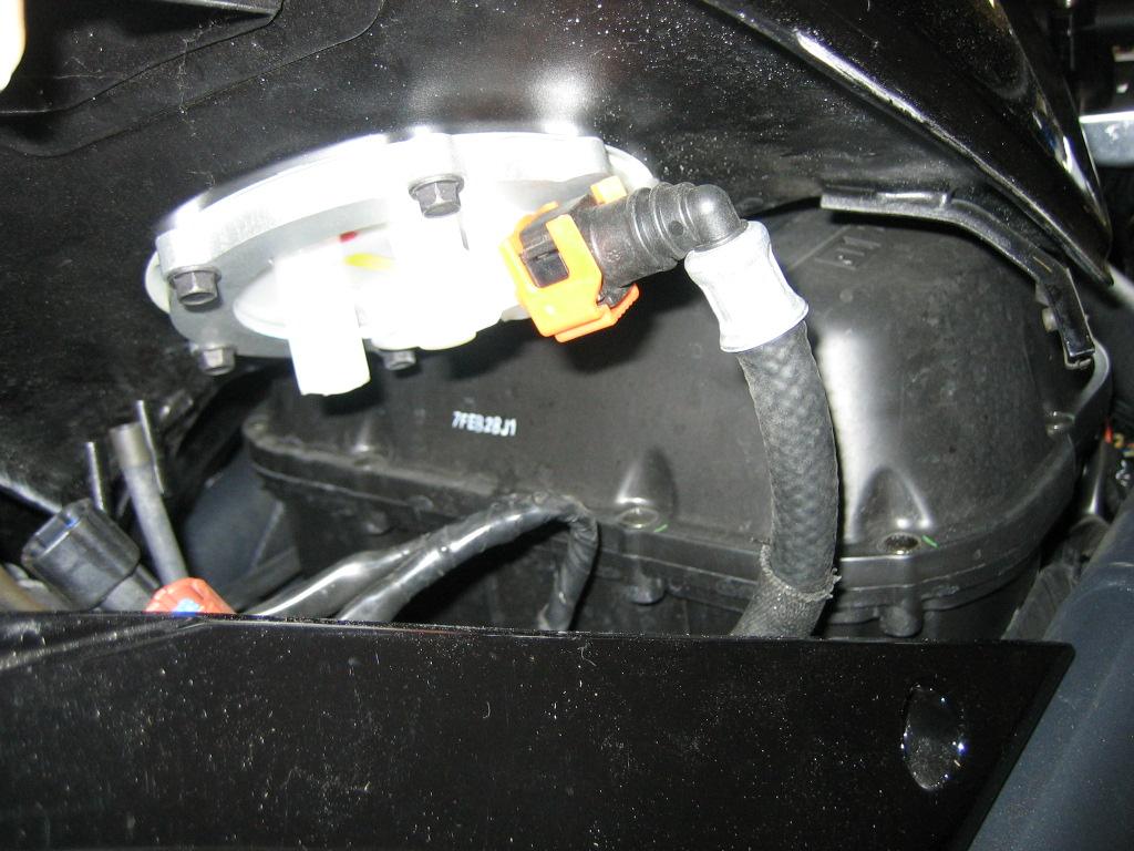

Okay eine Frage noch...😊kann man die ganze Airbox abschrauben und wie macht man den Tank fest oder kompett runter weil der stört ungemein wenn die schläuche noch dran sind ???? Weil unter der Airbox sind ja die Zündkerzen

Der Tank muss natürlich runter, am besten mit einem zweiten Mann.
Dazu erst die zwei Schläuche auf der linken Seite abziehen und dann die zwei Stecker an der Pumpenplatte entfernen.
Dann sieht es so aus:
Die orangene Klammer nach unten ziehen und auf die schwarzen viereckigen Plastiknasen rechts und links drücken.
Jetzt einfach abziehen, läuft nichts aus.
Probier das mal, und meld dich wenn Du soweit bist.
Gruß Martin

Hallo hat alles gut geklappt wie beschrieben Danke für die Info mfg Manuel
