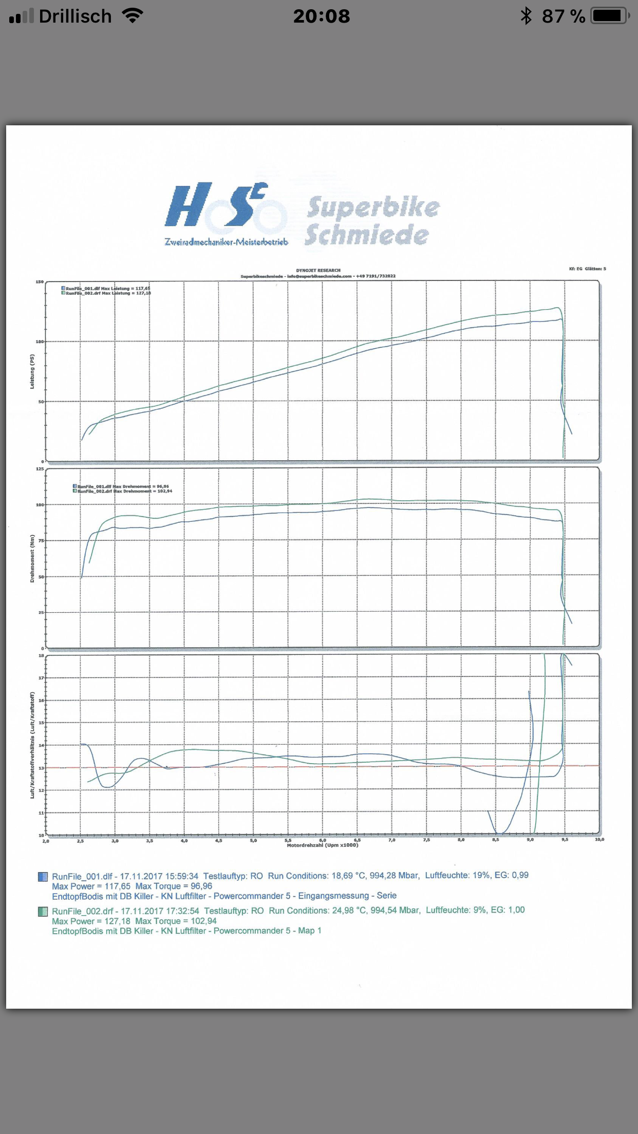

siggih Geschrieben 19. November 2018 report Geschrieben 19. November 2018 Am 5.7.2018 um 09:56 schrieb Pille71: Hallo zusammen, ich war gestern bei MGM in Castrop-Rauxel mit meiner 2017er Speed Triple S auf dem Leistungsprüfstand. Sie sollte ja laut Herstellerangabe 140 PS und 111 NM haben. Real herausgekommen auf dem Prüfstand ist an der Kupplung 127 PS und 98,5 NM; am Hinterrad sind es dann noch schlappe 119 PS und 94 NM. Wie sind eure Erfahrungen? Und was kann ich tun, um auf von Triumph angegebene Leistung zu kommen? Grüße Helmut Wieviel hat Deine denn runter. Meine Erfahrung ist, dass die ab 5-6000 Km noch ein paar Briketts drauf legen. Nicht nur bei Triumph. Gruß Siggi Zitieren
