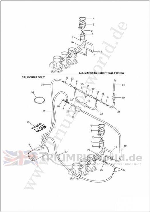

Hab jetzt offen, die Bypass-Schläuche sind nicht mehr Original! Sieht aus wie normaler ummantelter Bezinschlauch. Die Reihenfolge kommt mir auch unlogisch vor. Drauf waren sie aber noch. Kann man da einfach andere Schläuche verwenden? Laut Ersatzteilliste ist in den Origanalen noch ein Zwischenstück, kosten ja ein Vermögen die Dinger.
Gruß
Bildquelle: www.triumphworld.de
Original von  Triumph wurden die Schläuche durch welche aus Riffelschlauch ersetzt, ohne Zwischenstücke. Der ganz linke Anschluss vom Ventil bleibt frei. Es könnte sein, dass die bei dir verbauten Schläuche durch die Motorwärme weich werden und sich zusammenziehen.
