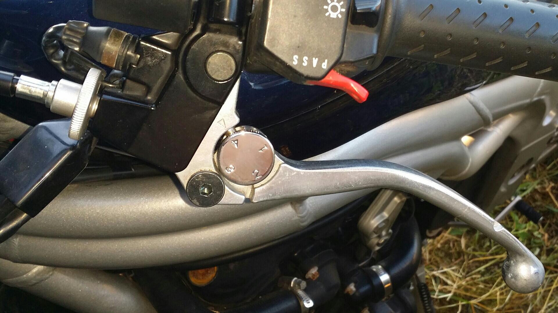

Okliv Geschrieben 19. Juli 2018 Autor report Geschrieben 19. Juli 2018 Erfahrungsbericht! So. Ich habe jetzt den 1050er Zug und den 1050er Hebel verbaut. Den Zug kann ich bedingungslos empfehlen! Zum einen läuft er fluffig weil er eben neu ist, zum anderen, lässt er sich in EINEM 90°-Bogen verlegen, was die Reibung ebenfalls minimiert. Der Hebel ist geschmacksache. Er ist einstellbar und anders gekröpft und aber auch kürzer übersetzt. D.h.weniger Weg, dafür aber auch mehr Kraftaufwand zum kuppeln. Also das Gegenteil von Mädchenkupplung! Mit dem Setup fahre ich jetzt erstmal. Und wenns mir zu anstrengend wird, weiss ich ja jetzt worauf ich beim Basteln achten muss! ;-) Dank euch! Gruß Oliver Zitieren
Joe Ka Geschrieben 19. Juli 2018 report Geschrieben 19. Juli 2018 vor 3 Stunden schrieb Okliv: Der Hebel ist geschmacksache. Er ist einstellbar und anders gekröpft und aber auch kürzer übersetzt. D.h.weniger Weg, dafür aber auch mehr Kraftaufwand zum kuppeln. Also das Gegenteil von Mädchenkupplung! Das hatte ich dir ja schon vorher gesagt. Bei mir hat 1050er Hebel (+20% größerer wirksamer Hebel als Original) + Mädchenkupplung (+50% größerer Hebel als Original) den optimalen Mix gebracht :D Leichter als der Standardhebel (unterm Strich bleiben 30%) und einstellbarer Hebelabstand. Zitieren
The Stig Geschrieben 20. Juli 2018 report Geschrieben 20. Juli 2018 Hast du diesen hebel? Gesendet von meinem MHA-L29 mit Tapatalk Zitieren
Okliv Geschrieben 20. Juli 2018 Autor report Geschrieben 20. Juli 2018 vor 20 Stunden schrieb Joe Ka: Das hatte ich dir ja schon vorher gesagt Deshalb hat mich das auch nicht überrascht! Zitieren
Joe Ka Geschrieben 20. Juli 2018 report Geschrieben 20. Juli 2018 Ich hab den gleichen Hebel wie Okliv, den verwendet Triumph an sehr vielen Modellen: http://www.2wheelpros.com/oem-parts/triumph-lever-assy-clutch-adj-mirror-t2046497-part.html Zitieren
