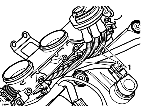

Biaggi1976 Geschrieben 17. Juli 2018 Autor report Geschrieben 17. Juli 2018 Ich dachte laut WHB wären da drei Stellschrauben gewesen? siehe Bild..... Drosselklappe_595N.tif Zitieren
joe8353 Geschrieben 18. Juli 2018 report Geschrieben 18. Juli 2018 vor 20 Stunden schrieb The Stig: Eine Klappe ist fest, die anderen zu einstellen. Die Klappen bei der "N" sind alle fest. Sind nämlich auf einer durchgehenden Welle montiert Gerhard Zitieren

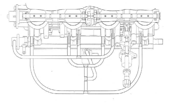

Nils, Der Geschrieben 18. Juli 2018 report Geschrieben 18. Juli 2018 Hi, bei der Speedy sind die einzelnen Ansaugstrecken der Zylinder nicht direkt mit einander über Schläuche verbunden. Daher beeinflussen sich die Drosselklappen einstellungen (bzw. unterschiedlichen Luftmengen) nicht gegenseitig. Bei den N-Modell wird auch keine Drosselklappe verdreht, sondern über eine Schraube ein Luftkanal mehr oder weniger freigegeben. Und wie auf deinem Bild zu sehen, laufen die Schläuche beim LL-Steller zusammen. Wenn du nun für die Einstellung die Airbox runter nimmst und den Motor startest bleibt die LL-Regelung in Funktion so lange du die Schläuche vom Drosselklappenkörper nicht abziehst. Das ist der große Vorteil von dem Durchflussmesser: Du kannst bei laufenden Motor und aktiver LL-Regelung die Synchronisierung vornehmen. Wenn du Unterdruckuhren anschließen wolltest, müsstes du die Schläuche zum LL-Steller abziehen und den Motor für die Synchronisierung "künstlich" über zusätzliches Gasgeben am Leben erhalten. Grüße Nils Zitieren

The Stig Geschrieben 18. Juli 2018 report Geschrieben 18. Juli 2018 Am 17.7.2018 um 12:46 schrieb Biaggi1976: Ich dachte laut WHB wären da drei Stellschrauben gewesen? siehe Bild..... Drosselklappe_595N.tif Ich muss mich korrigieren. Die 595N macht es nicht mechanisch über Klappenposition. Hier wird über die 3 Stellschrauben so wie du es richtig gesehen hast über die Bypässe mehr oder weniger Luft an der jeweiligen Drosselklappe vorbei geschickt. Zitieren

Nils, Der Geschrieben 19. Juli 2018 report Geschrieben 19. Juli 2018 Keine Lust zu Zeichnen... allerings hier mal zwei Screenshots von besagten Systemen. Die Transferleistung muss aber selbst erbracht werden. Zitieren

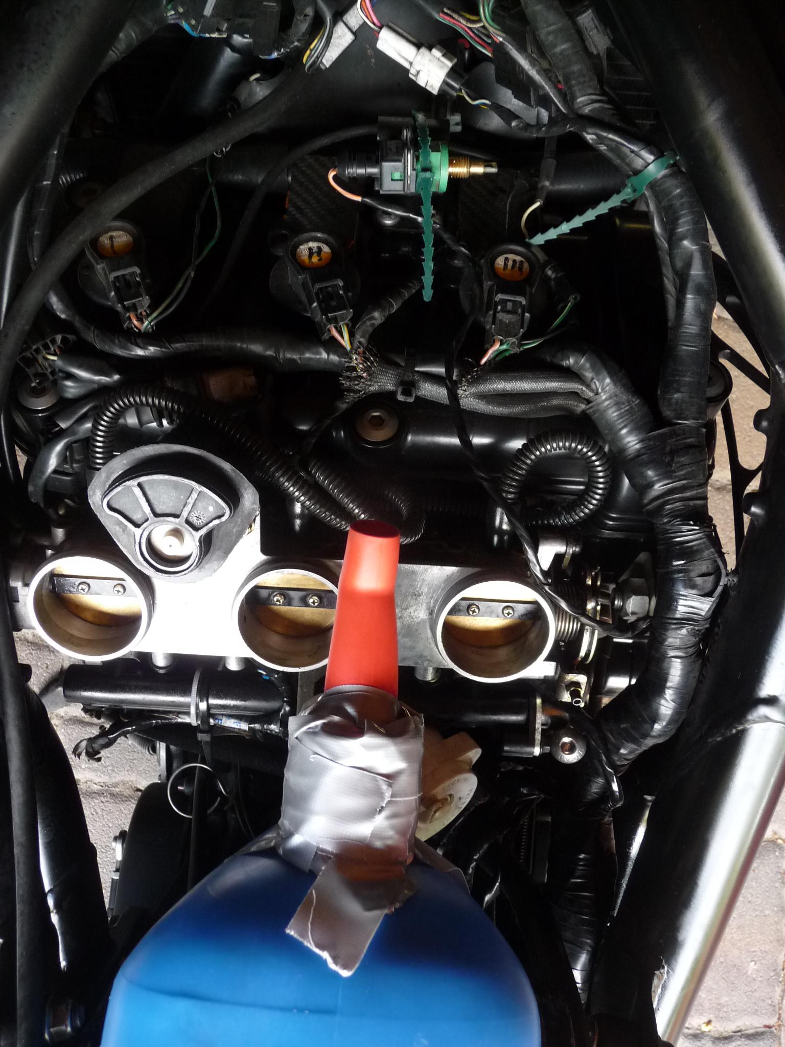

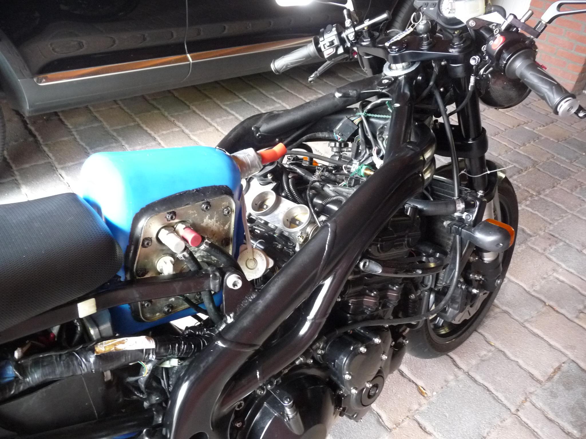

Triplemania Geschrieben 2. September 2018 report Geschrieben 2. September 2018 Am 18.7.2018 um 09:30 schrieb Nils, Der: Vorteil von dem Durchflussmesser: Du kannst bei laufenden Motor und aktiver LL-Regelung die Synchronisierung vornehmen. Wenn du Unterdruckuhren anschließen wolltest, müsstes du die Schläuche zum LL-Steller abziehen und den Motor für die Synchronisierung "künstlich" über zusätzliches Gasgeben am Leben erhalten. Wie Nils geschrieben hat: ein Superwerkzeug! Das benutze ich auch. Meine Unterdruckuhren habe ich verkauft. Das Scheuerlein ist einfach besser zu handhaben. Weil das Synchronisieren am warmen Motor geschehen soll, habe ich mir aber noch einen Hilfstank gebaut. Damit kann der Motor warmgefahren, die DK eingestellt und dann gleich probegefahren werden. Wenn dann alles stimmt: wird wieder zusammengebaut. Andernfalls einfach und schnell, ohne erneutes Gebastel noch einmal die DK eingestellt. Zitieren
