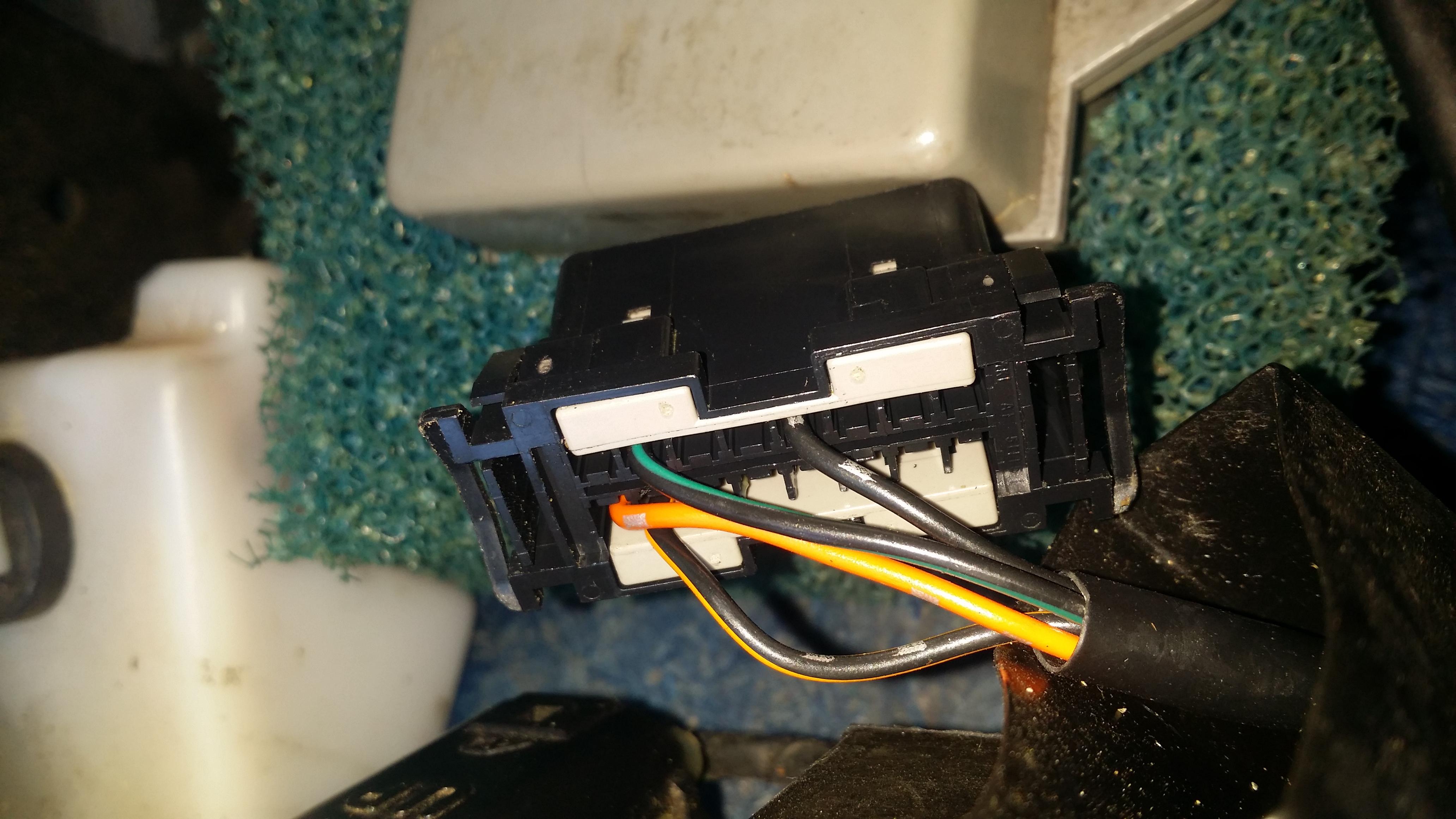

Okliv Geschrieben 30. Juli 2018 Autor report Geschrieben 30. Juli 2018 @Joe Ka, Da gibts ja garnichts zu endschuldigen! Deine 1. Antwort hat mich ja schon enorm weiter gebracht! Deine 2., beantwortet Fragen, an die ich noch garnicht gedacht hatte! 100 Fleispunkte dafür! Und nachdem es ja keine dummen Fragen gibt, hab ich jetzt trotzdem noch eine! Wo zum Teufel finde ich den ODB-Stecker an meinem Motorrad? Unter den Sitzen bin ich nicht fündig geworden und auch sonst nirgends. Und son UNBELEGTER? 16-Pol-Stecker dürfte doch ins Auge springen!? Gruß Oliver Zitieren
Joe Ka Geschrieben 30. Juli 2018 report Geschrieben 30. Juli 2018 Der sollte eigentlich unterm Fahrersitz sein. Bei mir liegt in Fahrtrichtung rechts neben dem Sicherungskasten nach hinten weg gehend, sehen kann ich ihn schon wenn ich den Soziussitz abnehme. Heute geh ich nicht mehr raus um ein Bild zu machen, aber falls du ihn morgen nicht findest mach ich das :D Zitieren
East Geschrieben 30. Juli 2018 report Geschrieben 30. Juli 2018 Es gibt unter dem Fahrersitz in der Nähe der Batteriewanne eine Plastiknase welche als Haltepunkt für den Diagnosestecker dient, wenn der DS darauf steckt, sieht es so aus als wäre das eine Steckverbindung Zitieren

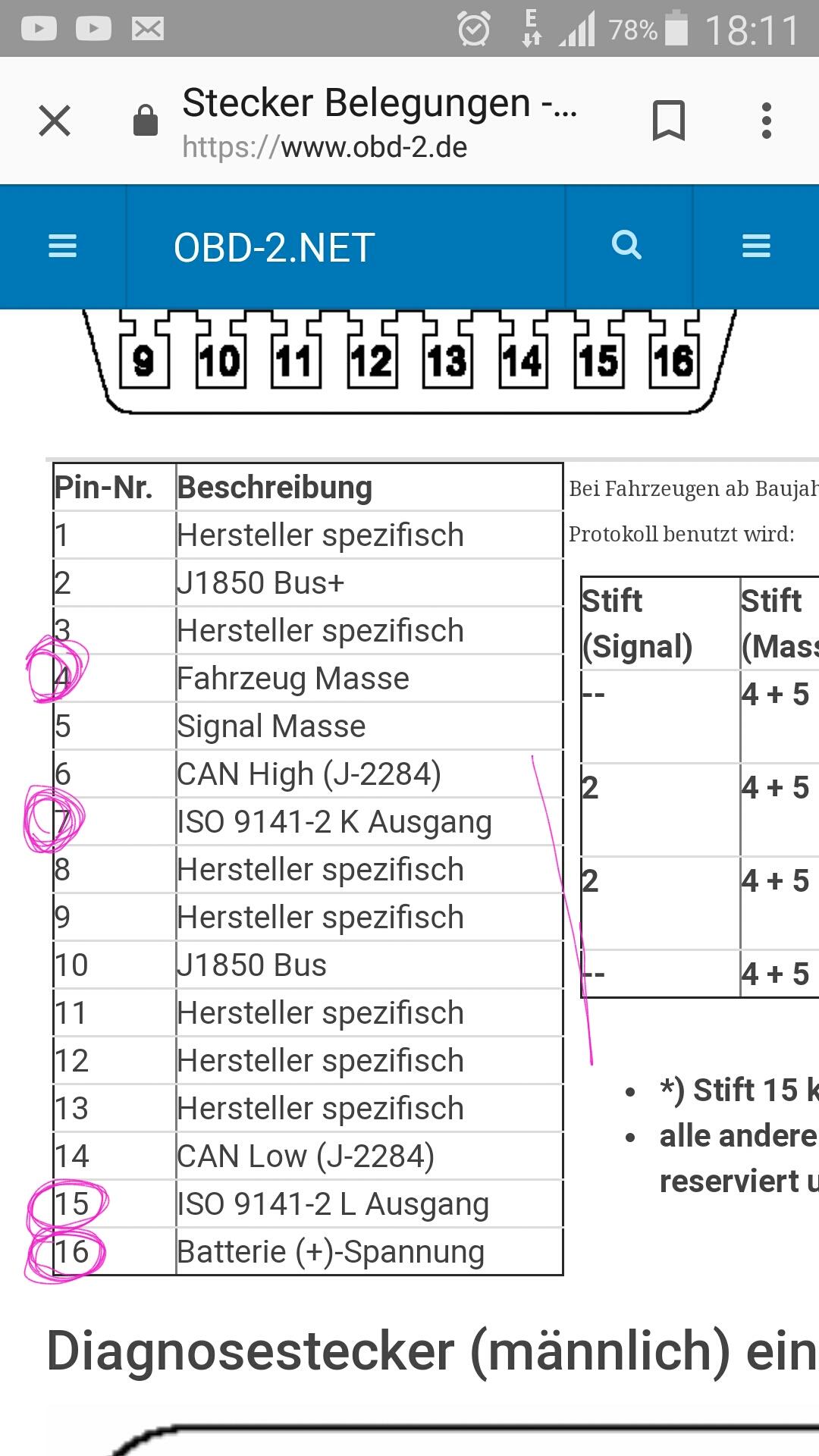

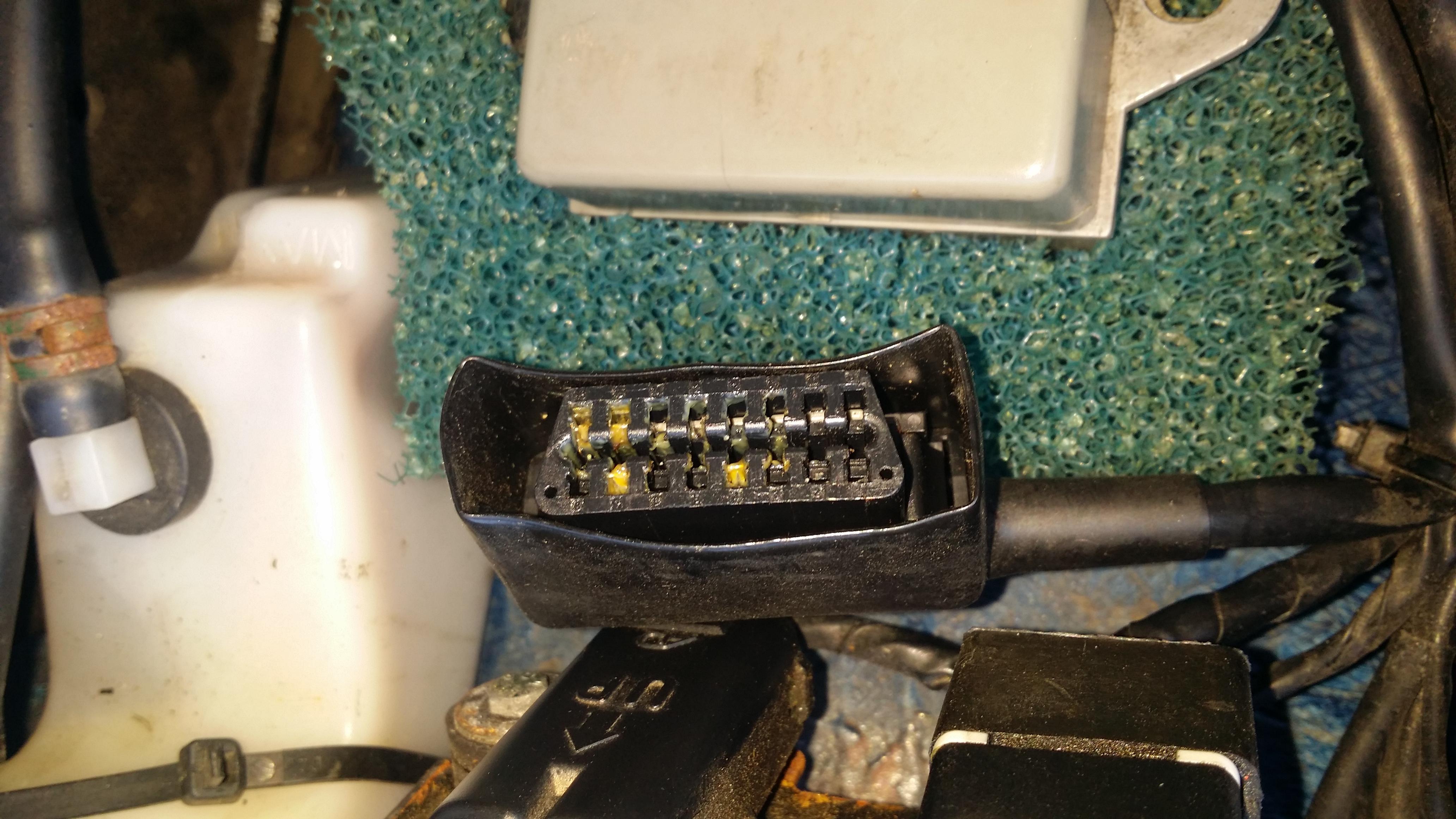

Okliv Geschrieben 31. Juli 2018 Autor report Geschrieben 31. Juli 2018 Jo, hab ihn gefunden! Der ist aber mit nur 4 Kabeln angeschlossen, gehöhrt das so? Zitieren
Okliv Geschrieben 31. Juli 2018 Autor report Geschrieben 31. Juli 2018 (bearbeitet) Also, Pinbelegung: 4,7,15,16. Bedeutet iso-Protokoll! Und mehr brauchts dafür nicht! Bearbeitet 31. Juli 2018 von Okliv Schreibfehler Zitieren
