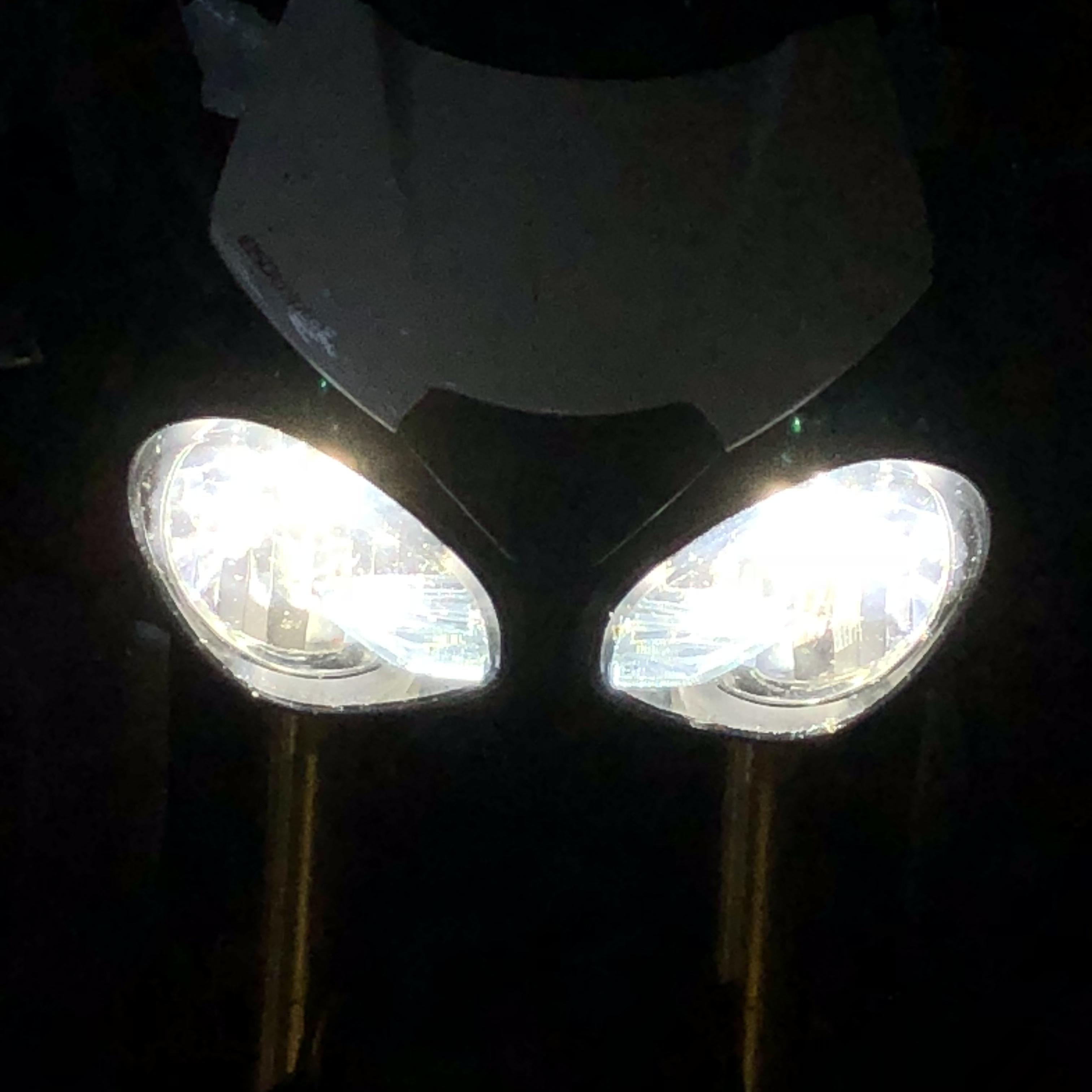

Vargo Geschrieben 12. August 2018 report Geschrieben 12. August 2018 (bearbeitet) Ich hab die hier verbaut. Sind natürlich nicht legal, aber seither werde ich definitiv besser gesehen von anderen Verkehrsteilnehmern und genau darum ging es mir dabei....und nichts anderes. Der Vorteil der LED Birnchen ist, dass diise in den Abmaßen exakt den normalen H4 mit Stecker entsprechen. denn sonst gibt's ein Platzproblem. ich hab aber noch von einem ersten Versuch ein paar richtig gute LED Birnen da liegen. Kannst für 50,-€ haben. die haben nur nicht ganz optimal in die Speedy Scheinwerfer gepasst. Allerdings bin ich damit auch noch nie nachts gefahren, kann dazu also nichts sagen. aber es stimmt schon, dass der Brennpunkt der Glühfäden herkömmlicher Birnen ein anderer ist als bei den LED's. Somit ist die Ausleuchtung auch anders. aber mir wurscht, ich fahr eh nur tagsüber bis max. Dämmerung. Die Gesetzeshüter haben mich allerdings auch noch nie aufgehalten bzw. bin noch nie mit meiner Speedy in eine Kontrolle gefahren. Sonst fahr ich halt mit dem mickrigen "Deko-Tagfahrlich" weiter. (was man übrigens wirklich kaum sieht, zumindest bei einem schwarzen Bike mit schwarzem Fahrer drauf) Aber zum letzten TÜV Termin hab ich die originalen Birnchen eingesetzt. sicher ist sicher.... Bearbeitet 12. August 2018 von Vargo Zitieren
