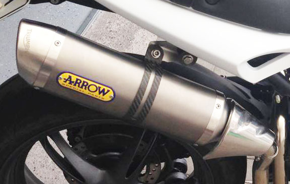

ralf Geschrieben 9. August 2018 report Geschrieben 9. August 2018 Moin Moin, wer kann mir sagen, welcher DB Eater (Artikelnummer) hier von Arrow verbaut wurde, der Auspuff sitzt an einer Speed Triple BJ. 2005 Wo kann man die Teile noch kaufen?? Grüße aus dem sonnigen Franken, Ralf Zitieren
Jünner Geschrieben 9. August 2018 report Geschrieben 9. August 2018 falls der Schalldämpfer eine EG Nummer auf geprägt hat sollte es mittels dieser möglich sein bei Arrow oder einem Arrow Händler ( beides sollte im Netz herraus zu finden sein) den passenden DB Eater zu bestellen. Zitieren

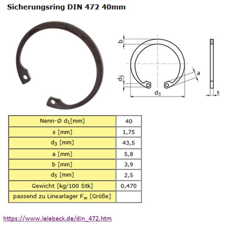

Markus73 Geschrieben 9. August 2018 report Geschrieben 9. August 2018 Ich auch, frag mal beim Matthias an. Die Segeringe sind Normteile, gibt es für 10 Cent das Stück im Netz. Zitieren

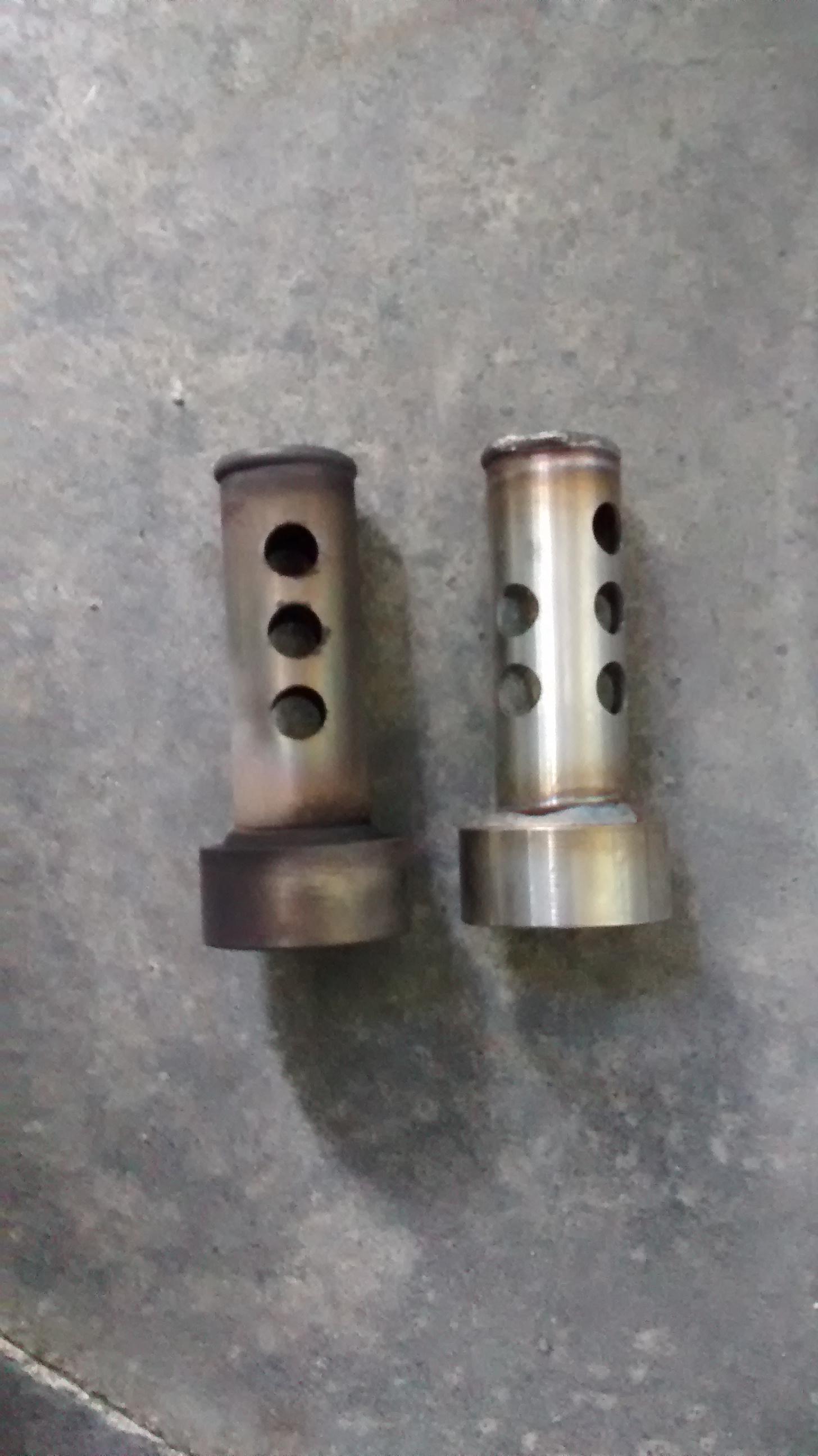

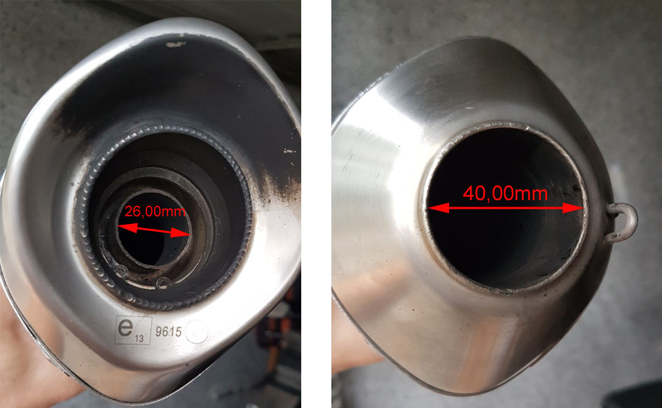

ralf Geschrieben 14. August 2018 Autor report Geschrieben 14. August 2018 Hallo grüffelo, das wäre super, wenn du mir die Teile besorgen / verkaufen könntest . Ich habe folgende Maße auf die Schnelle aufgenommen: Passen hier deine DB Eater hinein oder benötigst du weitere Maße? Saludos Ralf Zitieren
grüffelo77 Geschrieben 14. August 2018 report Geschrieben 14. August 2018 Ich habe jetzt mal nachgemessen. Passt von den Durchmessern. Bei der Streety sind 6x Durchmesser 10mm Bohrungen. Vielleicht kann das jemand auch für die Speedy bestätigen. Zitieren
Markus73 Geschrieben 14. August 2018 report Geschrieben 14. August 2018 Waren es nicht original 10 Löcher a 10mm?! Ich bin mir nicht mehr sicher...ich meine gegenüber jeweils drei und um 90 Grad jeweils zwei zum 40mm Stück hin. Die Maße 26mm und 40mm stimmen, auch bei der Speedy. Ich kann morgen mal in der Garage schauen, da habe ich noch die zwei Originalen liegen und auch ein Bild hochladen. Ich hab mir damals 2 Stück beim Matthias geholt und auf 12 Löcher erweitert, gleichzeitig hinten die Blenden weggeflext. Ich sag mal so: lauter braucht es nicht zu sein, es ist ein angenehmes Brummen das anscheinend für Polizei und TüV verträglich ist, auch hat sich noch keiner auf meinen Sonntagsfahrten den Kopf in einer Ortschaft verdreht. Bei meiner XT660X mit einer originalen LeoVinci X3-Anlage sieht das anders aus, das Teil ballert wie bekloppt, besonders wenn sie heißgefahren ist. Die Segeringe sind solche hier, wie gesagt Normteile: Zitieren
UmmelGummel Geschrieben 15. August 2018 report Geschrieben 15. August 2018 links Street, rechte Speed. ALtes bIld, deshalb kann ihc keine Maße nehmen Zitieren
