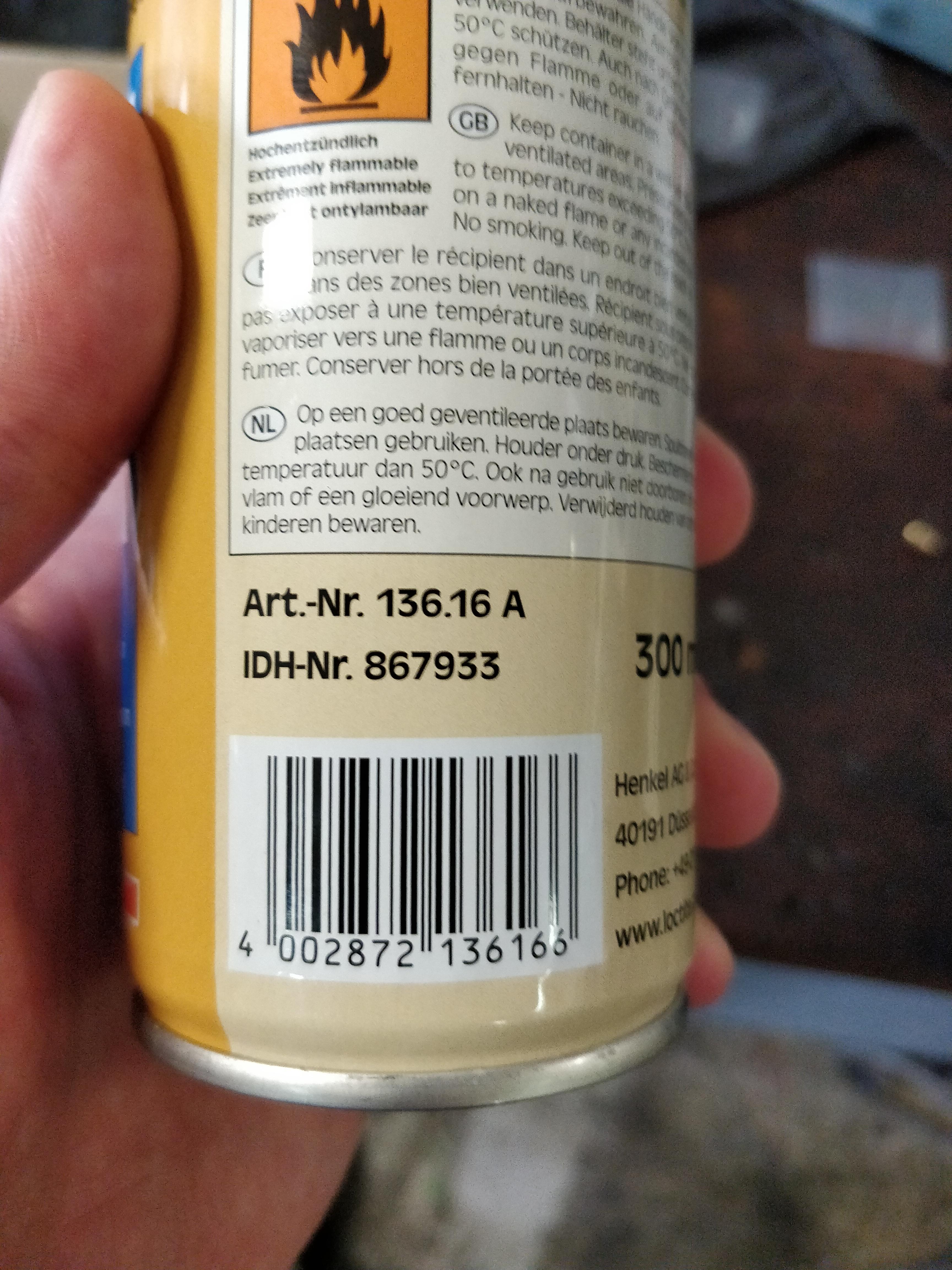

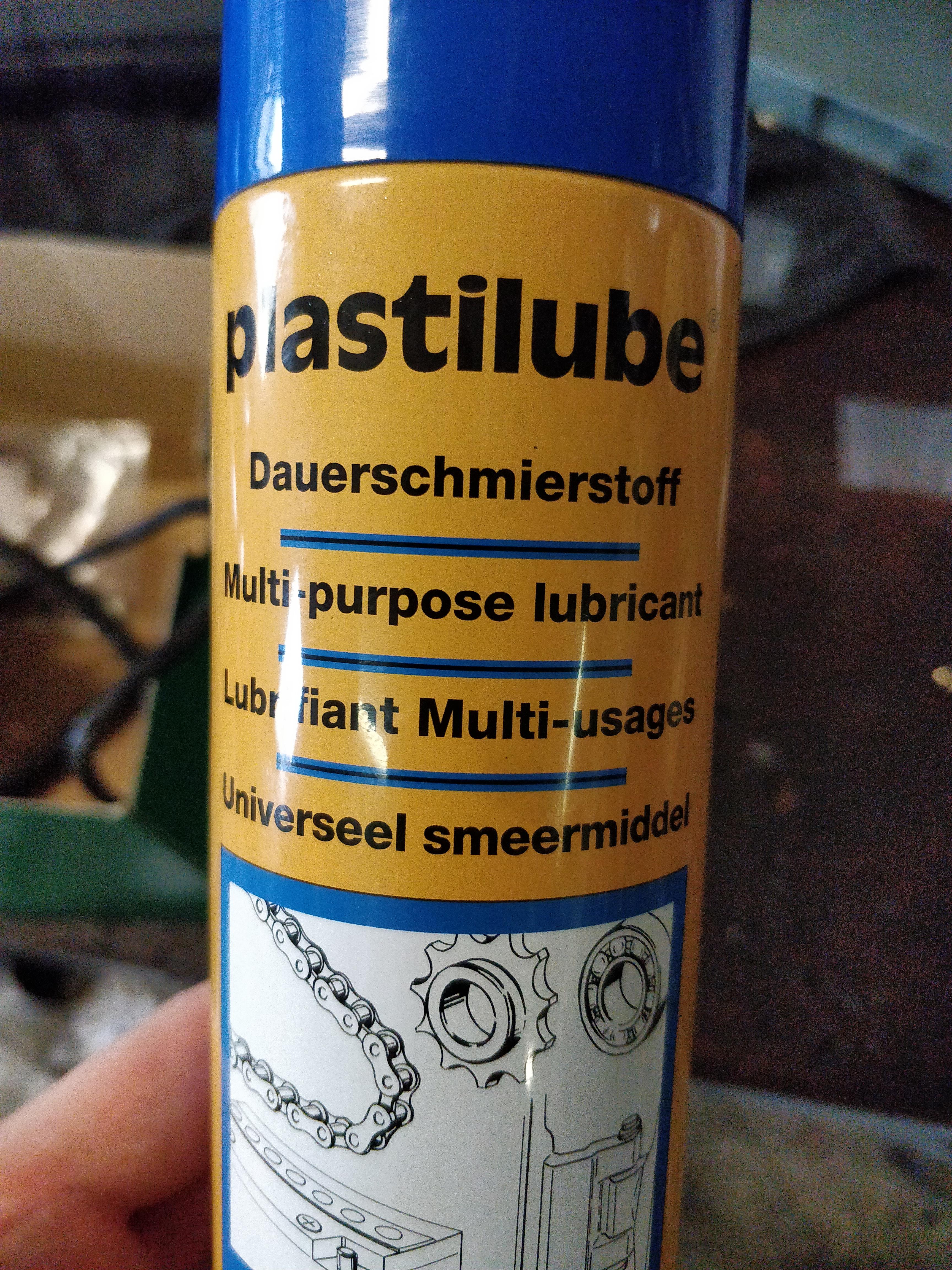

Moin,
mir wurde von meinem Mechaniker des Vertrauens empfohlen, statt Kettenfett doch Dauerschmierstoff (Plastilube von Henkel) zu verwenden.
Ein Test über 500km hat bei mir ergeben, das es wasserfest ist und lange hält. Es scheint noch weniger abzuschleudern als das S100 Kettenfett.
Hat jemand anderes auch Erfahrungen damit gemacht? Positive oder negative Tests?

Problem bei allen Dauerschmierstoffen ist, das feiner Staub daran haftet und es quasi eine Schleifpaste ergibt. Diese Schleifpaste Richtet dann die Kette relativ schnell dahin.
Daher ist eine Dünn flüssige Kettenschmierung, die den Staub und Sand abschleudert, das Beste für eine Kette.
Sprich ein Kettenöler. Die Kettenfette die es zu Kaufen gibt, bei Polo, Louis usw, werden nach dem Aufsprühen Trocken. So soll sich da kein Sand oder Staub einlagern können.
Eine Kette wird am Besten nach einer Tour, wenn die Kette noch Warm ist, Eingesprüht und über Nacht, wird das Kettenfett Trocken und Lüftet ab. Dein Plastilube, wird zwar Fest, aber nicht Trocken. Ich kenne das aus dem KFZ Bereich. Wir haben das für die Bremsen verwendet.
In der Beschreibung wird das für Stationäre Ketten Antriebe verwendet. Diese bekommen aber keinen Straßendreck ab.
