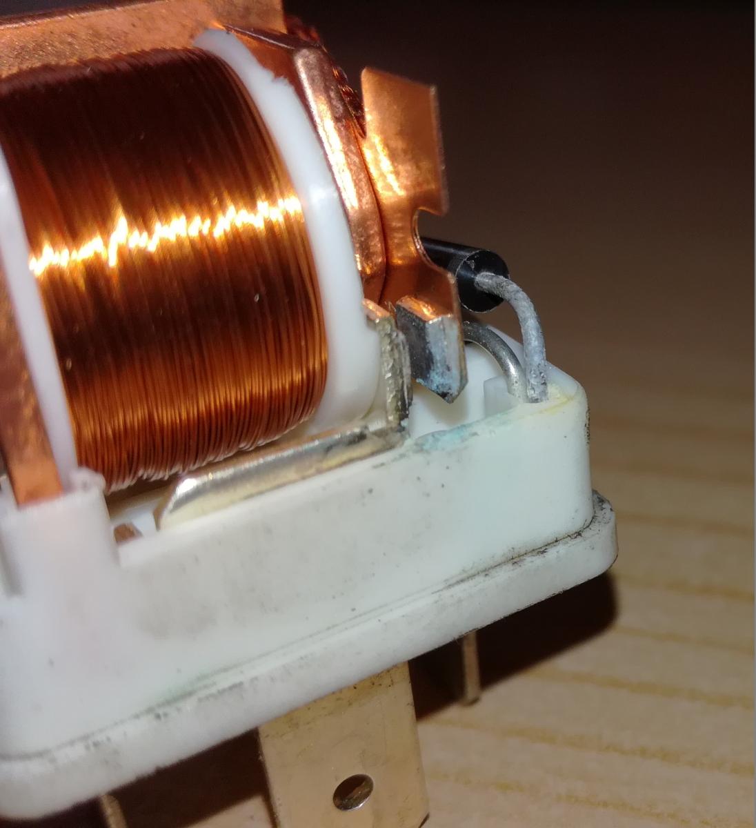

Joe Ka Geschrieben 21. September 2018 Autor report Geschrieben 21. September 2018 (bearbeitet) Danke Relais habe ich eben durchgetestet, ich denke das ist eine heiße Spur, erstens weils genau zum Fehlerbild passt (Licht bleibt an, auch im Tacho, aber Tacho zeigt keine Zahlen mehr an), zweitens weil der interne Schalter auch etwas korrodiert ist: Da wird ein neues reinkkommen .. die LiMa mach ich jetzt trotzdem mal auf, einfach weils nicht weh tut (meine Dichtung wurde vor dem zusammenbau mit Kupferpaste behandelt) Bearbeitet 21. September 2018 von Joe Ka Zitieren

azac Geschrieben 21. September 2018 report Geschrieben 21. September 2018 (bearbeitet) wie schon erwähnt Du kannst das Lichtrelais verwenden welches beim Starten die Scheinwerfer abschaltet NR.1 am Bild denn hast Du gleich die Gegenprobe . wobei man sich da wieder auf den Hlzweg begeben kann ,denn die Relais sind ja alle gleich alt, und wer garantiert dass die anderen noch einwandfrei arbeiten. Ich hab schon welche saubergemacht und nachgebogen damit Sie wieder richtig arbeiten. Bearbeitet 21. September 2018 von azac Zitieren
Joe Ka Geschrieben 21. September 2018 Autor report Geschrieben 21. September 2018 (bearbeitet) Ja, tauschen erscheint mir nur bedingt sinnvoll aus genau dem Grund :D Habs jetzt auch erst mal alle an ihrer Stelle gelassen und bei dem der Ecu die Kontakte sauber geschliffen, mit Verdünnung entfettet und dann das Gehäuse unten dünn mit Dirko abgedichtet. Das mit dem tauschen ist eher gutes Hintergrundwissen für unterwegs. Bearbeitet 21. September 2018 von Joe Ka Zitieren
