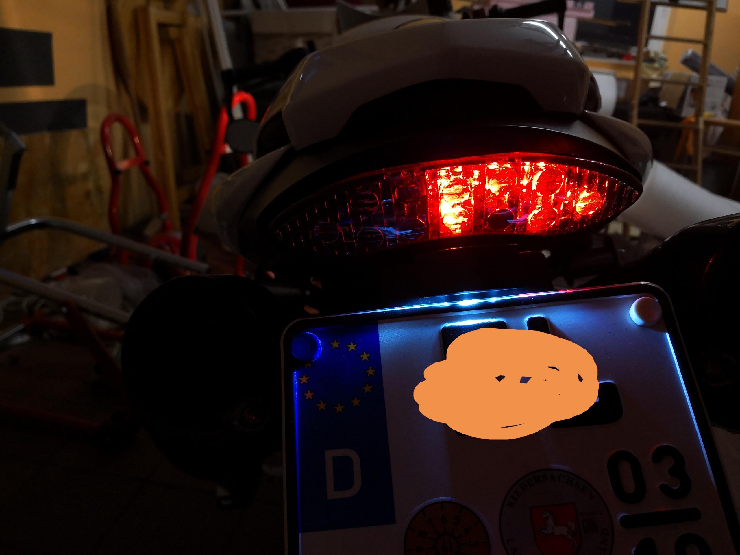

Guten Tag zusammen,
Habe an meiner speed triple 2011 folgendes Problem.
Seit kurzen leuchtet nur noch die Hälfte meines Rücklichts. Bremslicht funktioniert ganz normal.
Weiß jemand weiter?

Weiß jemand ob meins das originale Rücklicht ist? Hätte gerne das gleiche. Und kann mir jemand sagen wo ich am besten ein neues kaufe?
Danke lg
Das serienmäßige LED-Rücklicht war "rot".
Auf dem Foto ist es das Triumph Zubehör LED-Rücklicht in "klar"
