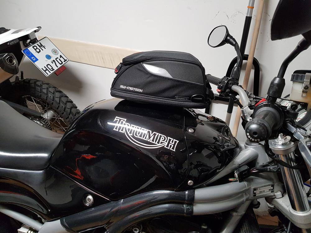

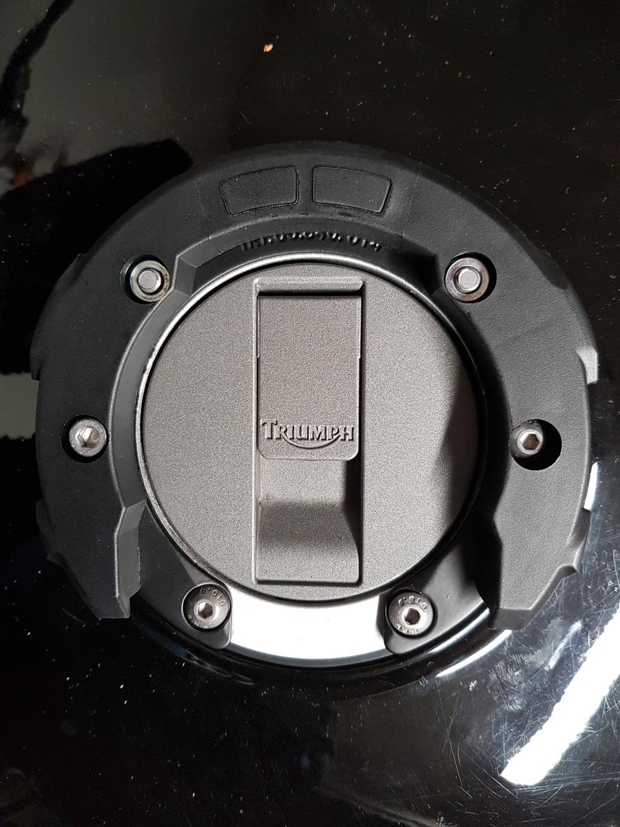

Hallo zusammen und nochmals vielen Dank für Eure Hilfe. Ich wollte nochmals feedback geben (pics or it didn't happen):
Der "EVO Tankring MV Agusta/Triumph 6-Schrauben" passt ja sowas von:
und so schaut es aus mit dem Tankrucksäckchen:
