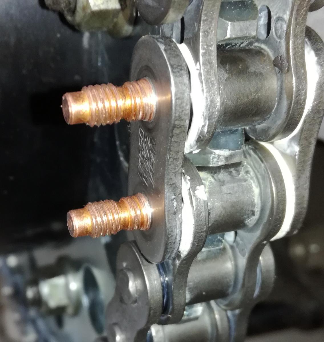

Hab heute zum ersten mal eine Kette mit Schraubschloß montiert und wollte mich kurz vergewissern, ob das so passt bevor ich das gar fertig mache indem ich die Stifte abreise:
Man kann den Absatz unter den letzten drei Gewindegängen, auf dem die Stahlplatte sitzt mit dem Fingernagel spüren und sieht ihn auch.
Wenn ich es richtig verstehe werden die Kupferstifte durch das festziehen mit den beiligenden Muttern vernietet? Ich habs fest angezogen, aber nicht Verlängerungs-Mörder-Über-Ultrafest, weil in der Anleitung steht dass sich die Muttern evtl. nicht mehr lösen lassen wenn es zu fest ist. Also sollte ich die Gewindestifte jetzt abreisen können und dann sollte das soweit passen?
Ansonsten.. zentrieren hat super geklappt, hab dazu eine Fühlerlehre verwendet. Bis zu 4 Zehntel hab ich maximal unten rein bekommen wenn das Kettenrad einfach auf dem Rückdämpfer hing.
Hab also 2 Zehntel oben zwischen Rückdämpfer und Kettenrad reingesteckt und die Schrauben angezogen ...
-> nach der Montage hab ich die 2 Zehntel rundherum noch rein bekommen, die 2,5 Zehntel nicht mehr, beim Kettenspannen dann hab ich auch gemerkt, dass es überall gleichmäßig ist.
(Funfact: mit meinem 4cm Tieferlegungsfederbein ist im entlasteten Zustand Antriebswelle, Schwingenachse und Radachse fast genau in einer Linie :D)

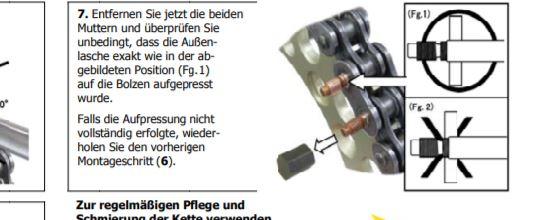

So soll es aussehen : Abb. 5/1 :flowers:
Ist deine Lasche schon zu weit drin ??? sieht man nicht richtig...:innocent:

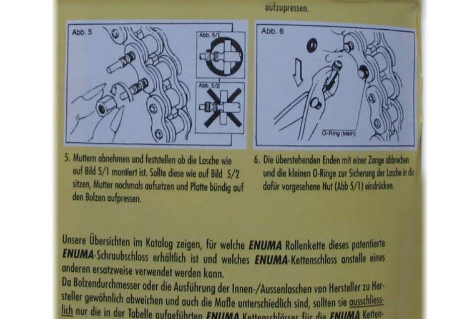

So wie es aussieht...gibt es auch unterschiedliche Schraubschlösser von Enuma :innocent:
Noch was gefunden...
Noch ein Bild vom Schraubschloss :innocent:  sieht dann so aus wie bei dir....könnte also doch richtig sein...

Alles klar, dann passt das. Beim durchlesen des verlinkten Threads hat sich heraus gestellt, dass ich nicht der erste bin, dem das alles etwas verdächtig einfach ging xD
Danke :D

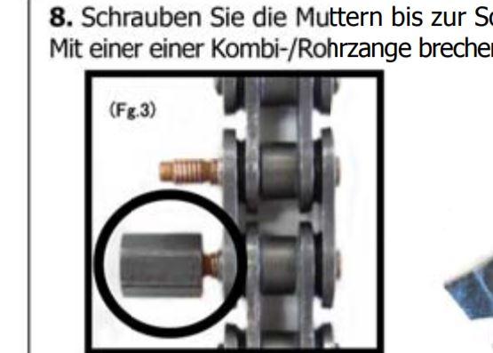

Ne gibt nur noch eine Sorte Schraubschloss, das "alte" wurde nochmals verbessert indem man nun eine geschlossene Mutter verwendet und daher automatisch das richtige "Aufpressmaß" hat
Ah, logisch.
Das einzige was man da noch grob falsch machen könnte wäre quasi so lang anziehen bis man das Gewinde von den Stiften zieht xD
(Und natürlich so Dinge wie O-Ringe/Fett vergessen oder nicht abwechselnd anziehen und die Lasche verkanten - die Möglichkeiten sind im Härtefall quasi immer unbegrenzt xD)
