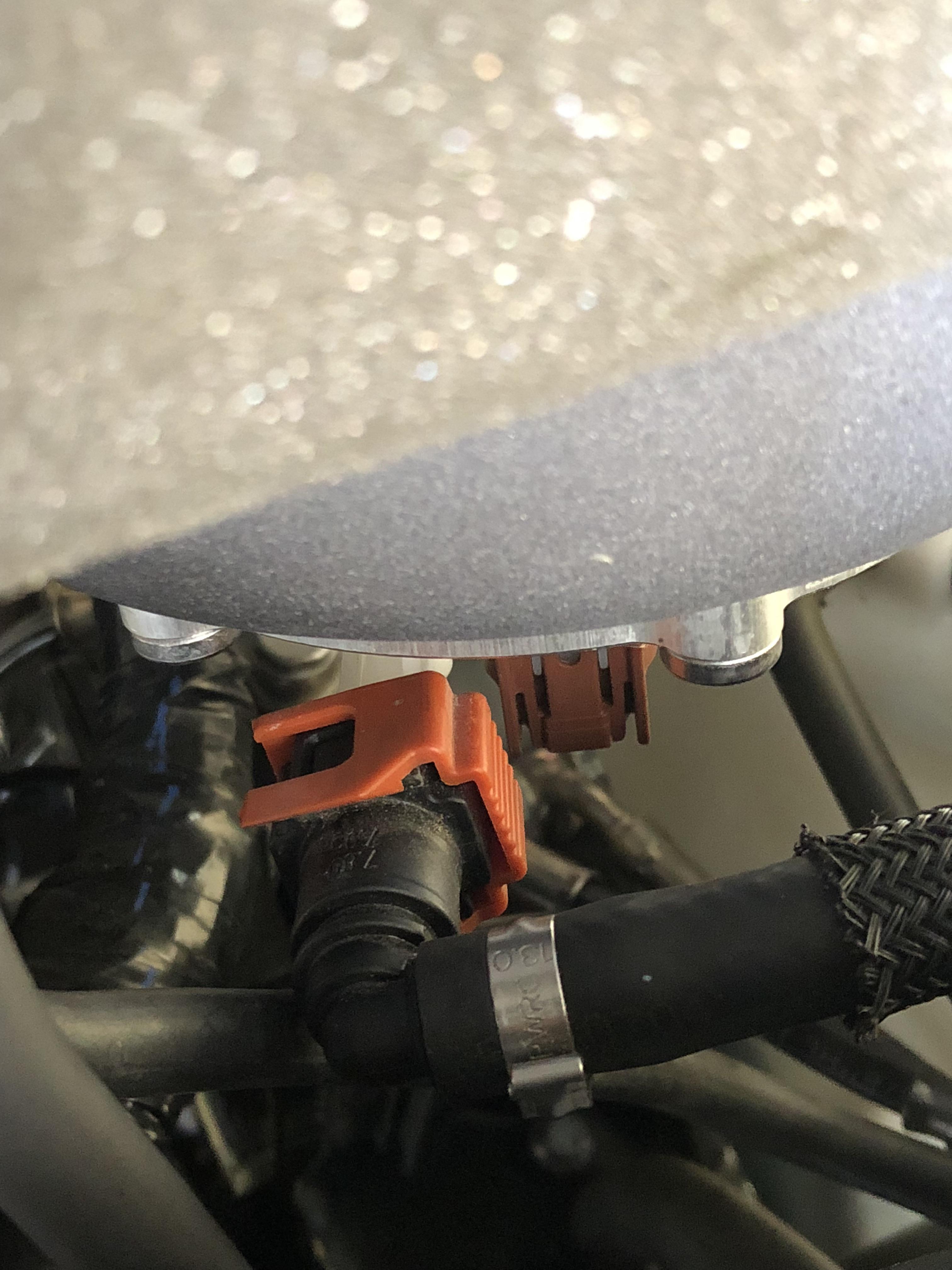

hallo, ich hab mir vor kurzem eine speed triple gekauft bj. 2016. beim ausbau der batterie ist mir aufgefallen das unter der sitzbank die haltestange für den tank fehlt. wo bekomme ich die her?
unter dem tank sind zwei schläuche befestigt, bzw. nur gesteckt. was sind das für welche?
Danke für Eure Hilfe.

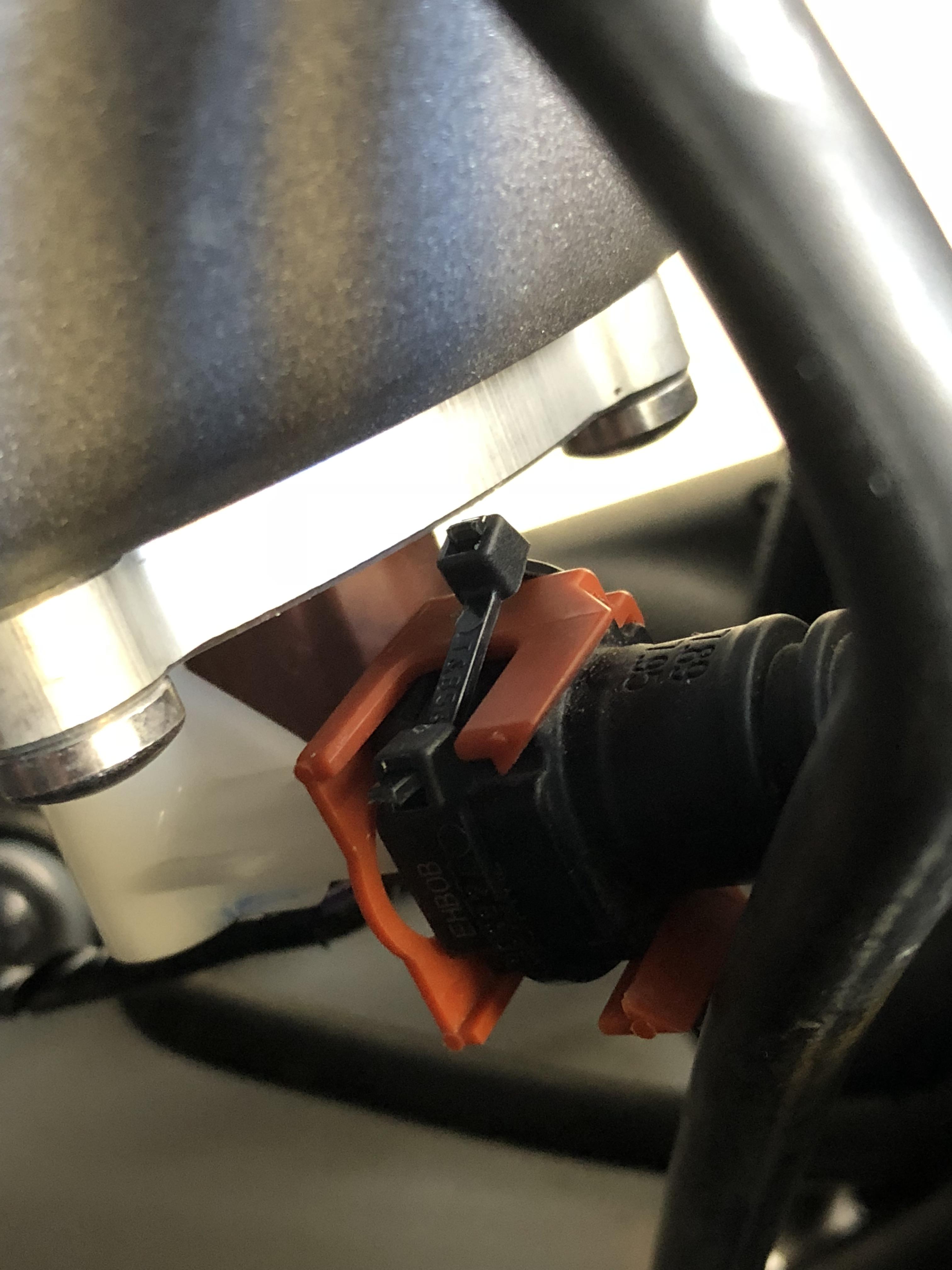

Mir ist zwei Mal eines der Steckverbindungen während der Fahrt aufgegangen. Beides Mal nach dem Sie in der Werkstatt war. Danach habe ich das ganze mal mit Kabelbindern etwas "optimiert". Ich weiß aber nicht ob ich da was verschlimmbessert habe.
Dieser Anschluss ist mit der Benzinpumpe verbunden und pumpt wie ich es verstanden habe den Spritt wieder zurück in den Tank.

Zu der Schnellkupplung:
Ich habe als Vertriebsleiter einige Millionen von exakt diesen Verbindern verkauft.
Wichtig: beim Verschließen muss ein deutlicher Klick hörbar und spürbar sein! Nach dem Schließen sicherheitshalber nochmal an der Verbindung ziehen. Dann ist der sogenannte 'Double Lock' (dieser braune Schieber) nur noch eine zusätzliche Sicherung, der nur nach korrekter Montage verschiebbar ist.
