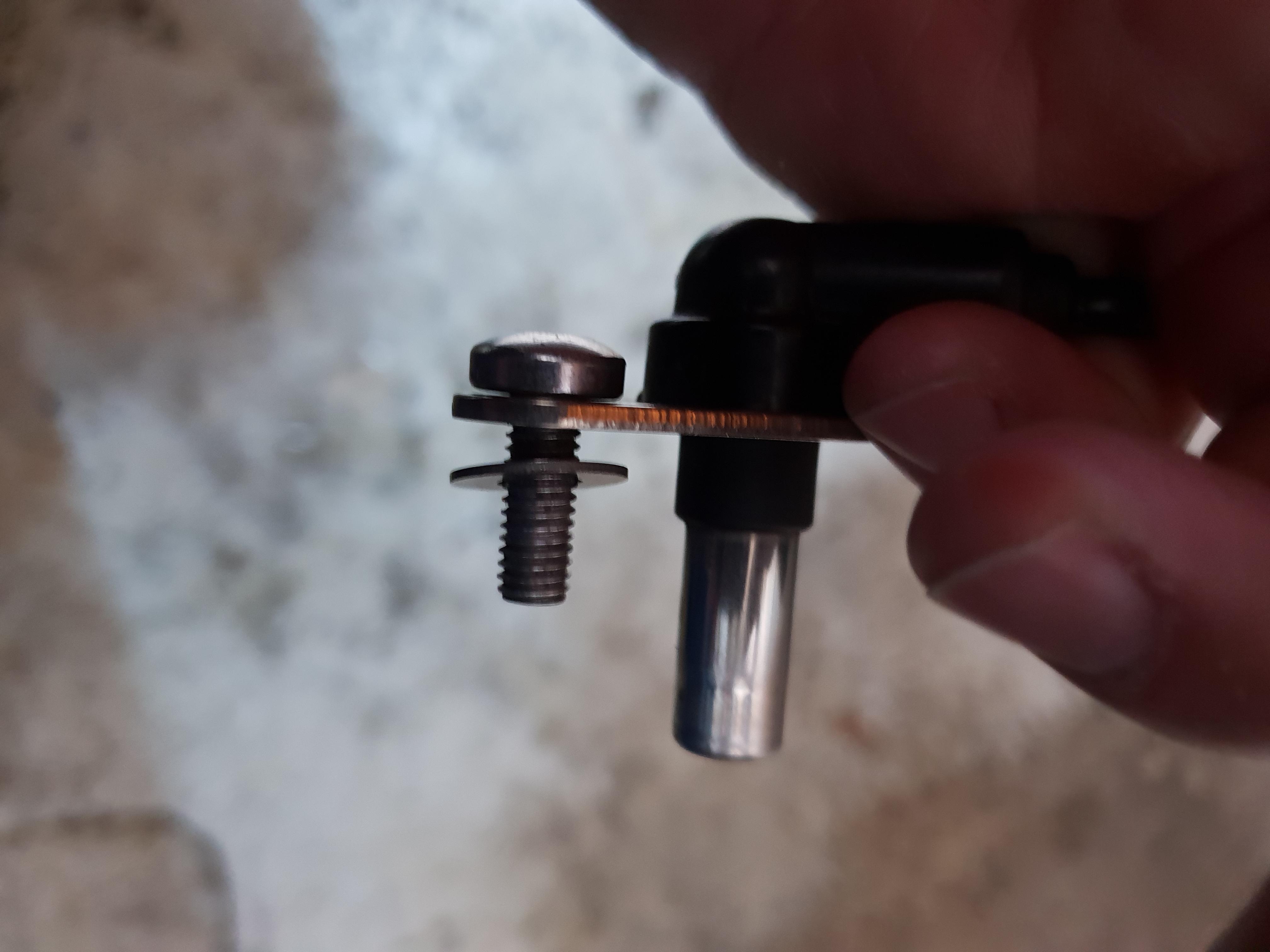

Hallo zusammen,
bei meinem vorderen ABS Sensor war die Unterlegscheibe von der Befestigungsschraube unter dem Halteblech, muss die nicht direkt unterm Schraubenkopf sein? Kann mal jemand an seinem Moped nachschauen :-)
Gruß Michael
Steck das mal ohne die Unterlegscheibe zusammen, nicht das es am Ende noch ein Distanzscheibe ist.
Das ist keine Unterlegscheibe, sondern eine Distanzscheibe. Damit wird der korrekte Abstand des ABS Sensors zum ABS Sensorring eingestellt. Also passt so
