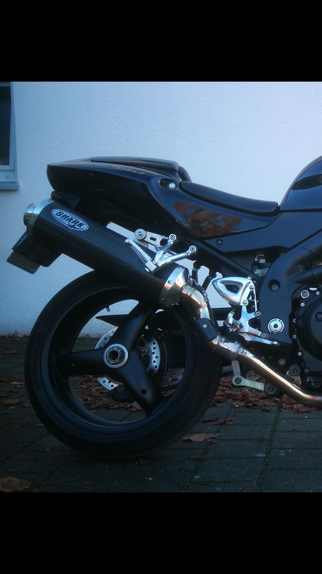

DerVogel Geschrieben 22. November 2018 report Geschrieben 22. November 2018 Erst einmal einen wunderschönen guten Morgen, ich habe mir vor kurzem endlich eine Triumph zugelegt und bin an sich auch sehr zufrieden. Jetzt habe ich aber das "Problem", es ist ein Shark DSS High Up Endtopf verbaut, aber die Fußrasten für den Sozius sind nicht vorhanden. Kann ich die einfach nachrüsten bzw. gebraucht kaufen, oder funktioniert die Montage zusammen mit dem Auspuff nicht? Ich danke schon mal im Voraus :) Beste Grüße Zitieren
azac Geschrieben 22. November 2018 report Geschrieben 22. November 2018 (bearbeitet) Mit dem Highup wird das so nicht gehen. Ausser du nimmst die Rasten von einer 1050er ,vorrausgesetzt die Verschraubung passt. Oder Du verkaufst den Highup , momwntan wird gerade einer gesucht, und kaufst meinen BOS untenliegend. Der Bos hat sowieso einen besseren Klang. Bearbeitet 22. November 2018 von azac Zitieren
el capitan Geschrieben 22. November 2018 report Geschrieben 22. November 2018 Nachdem ich ein 515NJ-Heck auf eine 595N gepropft habe kann ich bestätigen, dass es funktioniert. Der Lochabstand ist der gleiche; ich habe die Soziusrastenanlage der N-Daytona mit längeren Schrauben und selbstsichernden Muttern wiederverwendet. Zitieren
schmidei Geschrieben 22. November 2018 report Geschrieben 22. November 2018 (bearbeitet) Bei meinem High-Up seinerzeit waren Distanzen und längere Schrauben für die Standardrasten dabei. Die von der 1050er sehen doch beschisssen aus, vor allem dann links. Wenn die Distanzen fehlen machen. Besorg Dir die originalen Rasten und schau was Du brauchst, das waren eben längere Schrauben und zwei ganz simple Drehteile. Oder hat das sogar so gepasst, war der Auspuffhalter die Distanz? Ich bin mir gar nicht mehr ganz sicher. Bearbeitet 22. November 2018 von schmidei Zitieren
minischda Geschrieben 22. November 2018 report Geschrieben 22. November 2018 Die Originalrasten passen. Die Distanz ist am Auspuffhalter. Brauchst nur die längeren Schrauben. Glaub in meiner Galerie gibts auch ein Foto mit der Ratentieferlegung von lsl auf dem man das sieht. Zitieren

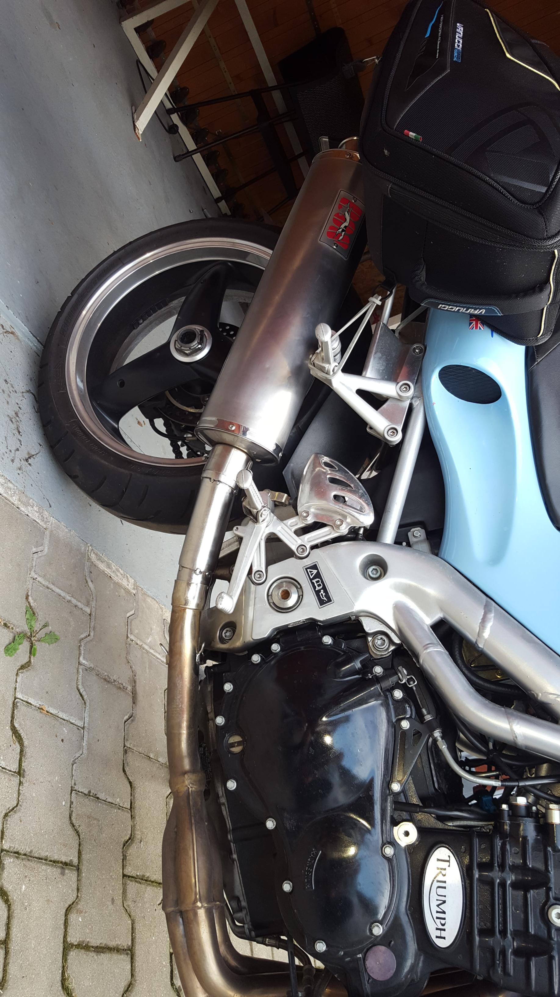

Pavelbronkowski Geschrieben 22. November 2018 report Geschrieben 22. November 2018 Hallo Vogel !???? Ich glaube ich habe genau das richtige für dich im Bietebereich: Fussrasten Sozius Sind alle Schrauben dabei. Ansonsten alles original, lediglich der Gepäckhaken rechts musste weichen (siehe Foto). mfG Pavelbronkowski Zitieren
The Stig Geschrieben 24. November 2018 report Geschrieben 24. November 2018 (bearbeitet) @Vogel Zeig mal ein Bild wie es jetzt ist. Und ja geht normal mit high. Meine sind aber schon lange weg. Unnützer Ballast. Bearbeitet 24. November 2018 von The Stig Zitieren

DerVogel Geschrieben 27. November 2018 Autor report Geschrieben 27. November 2018 Ich bedanke mich für alle Antworten, freut mich in einem so aktiven Forum sein zu können :)@azac sorry der Shark gefällt mir weitaus besser.. aber danke für dein Angebot ! @schmidei ich werde es mit den schrauben mal probieren, habe noch nicht wirklich lust bei dem kalten wetter gehabt. die fußrasten sind aber mittlerweile vorhanden @The Stig ich mache später mal eins und lade es hier rein. Hast du den Farbcode deiner Maschine? Ich möchte meine Nächstes Jahr auch Grün Original lackieren lassen, dazu die Felgen aber Schwarz + schwarzer LSL Superbike Lenker Die Fußrastren will ich nur optional zur Verfügung haben. Werde wohl auch viel ohne fahren weil es, wie du schon sagst, besser aussieht Grüße vom Vogel :) Zitieren

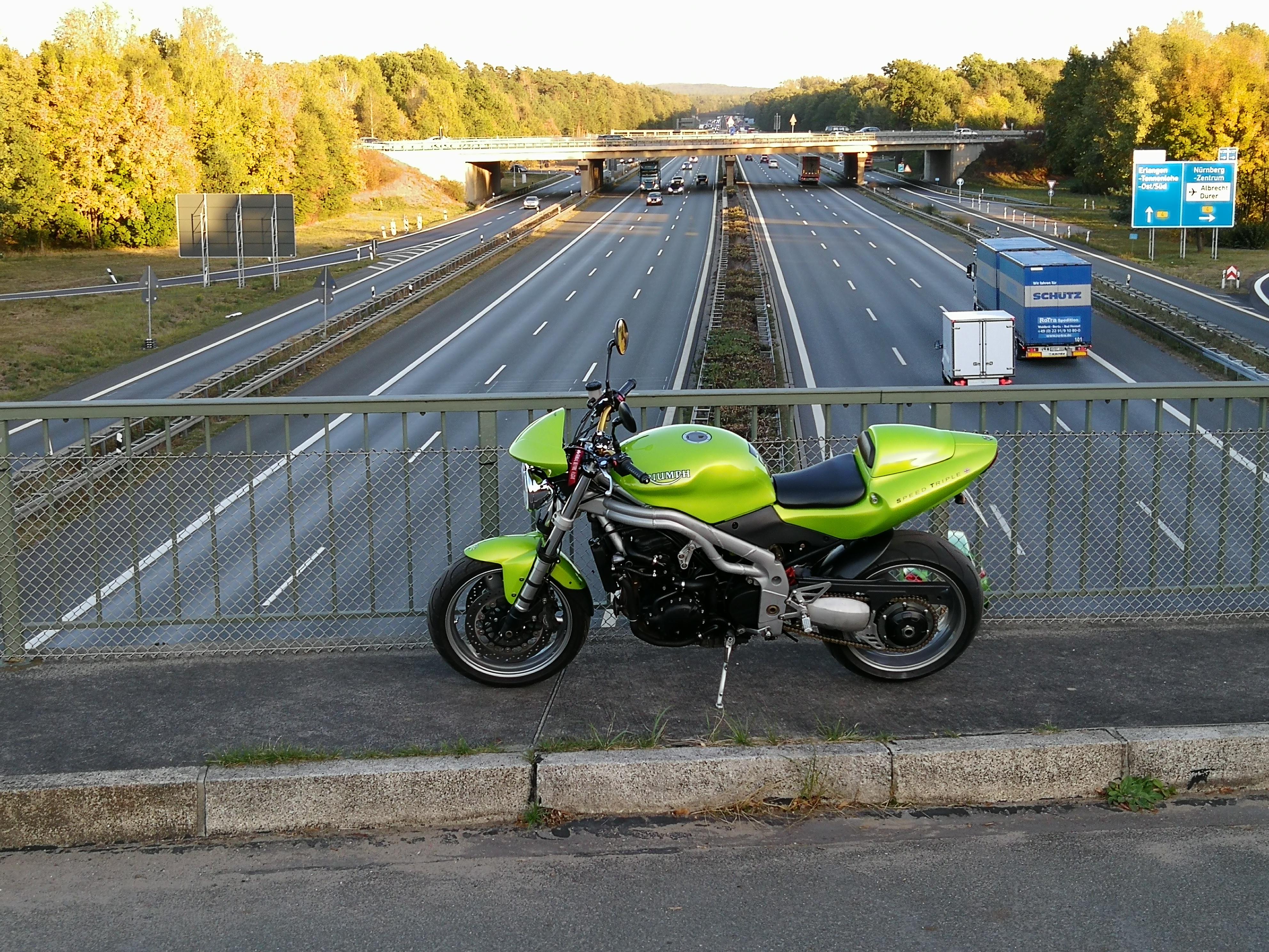

The Stig Geschrieben 27. November 2018 report Geschrieben 27. November 2018 Die Farbe nennt sich Roulette Grün Metallic. Sowas gibt es aber auch im Folien Bereich. Man muss nicht immer zwingend Lack nehmen. Zitieren
DerVogel Geschrieben 29. November 2018 Autor report Geschrieben 29. November 2018 @The Stig meine Maschine ist ziemlich vermackt, müsste denke ich mal erst die macken glattschleifen das es foliert werden könnte richtig? klingt auf jeden fall interessant! Zitieren
