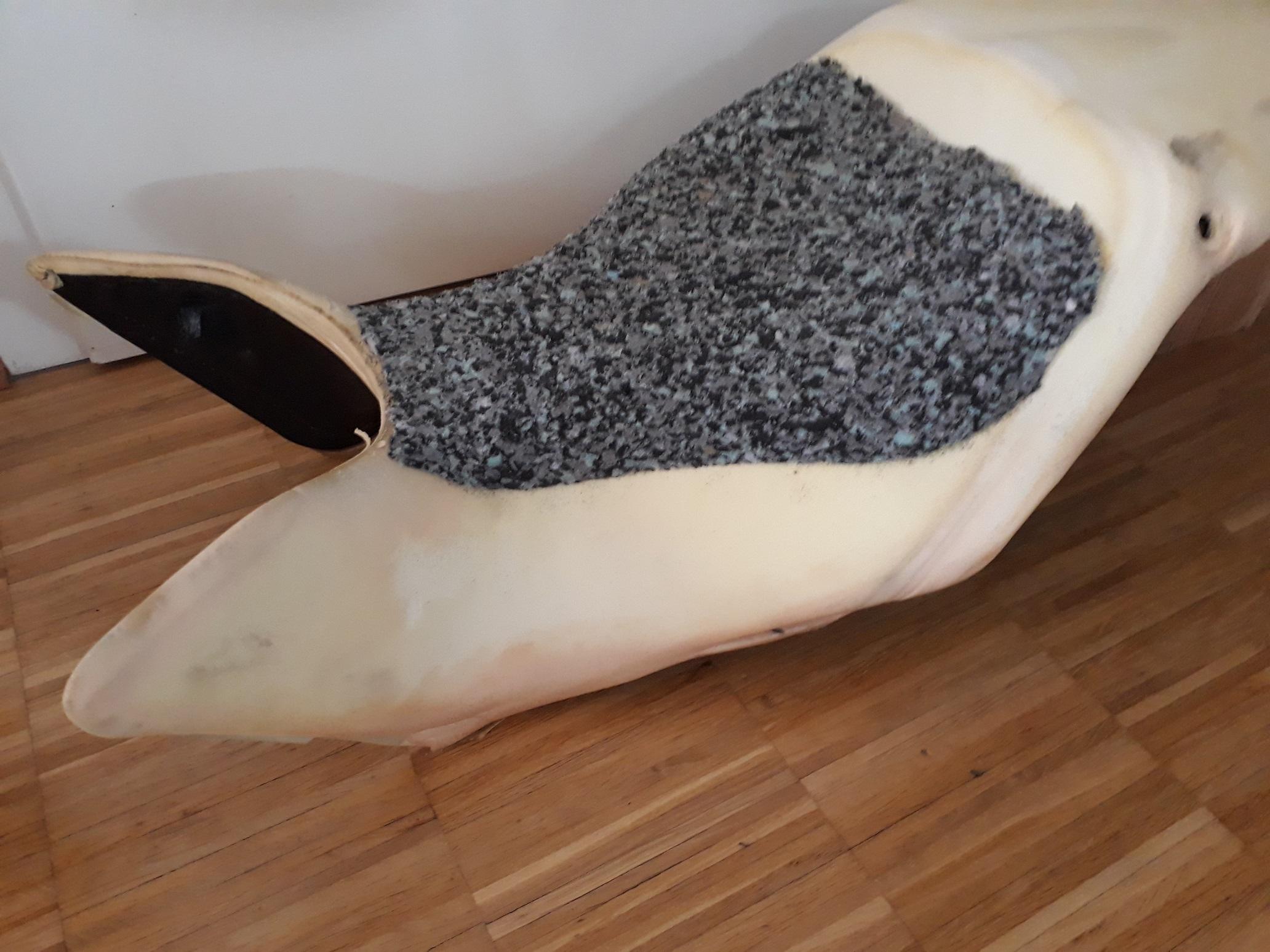

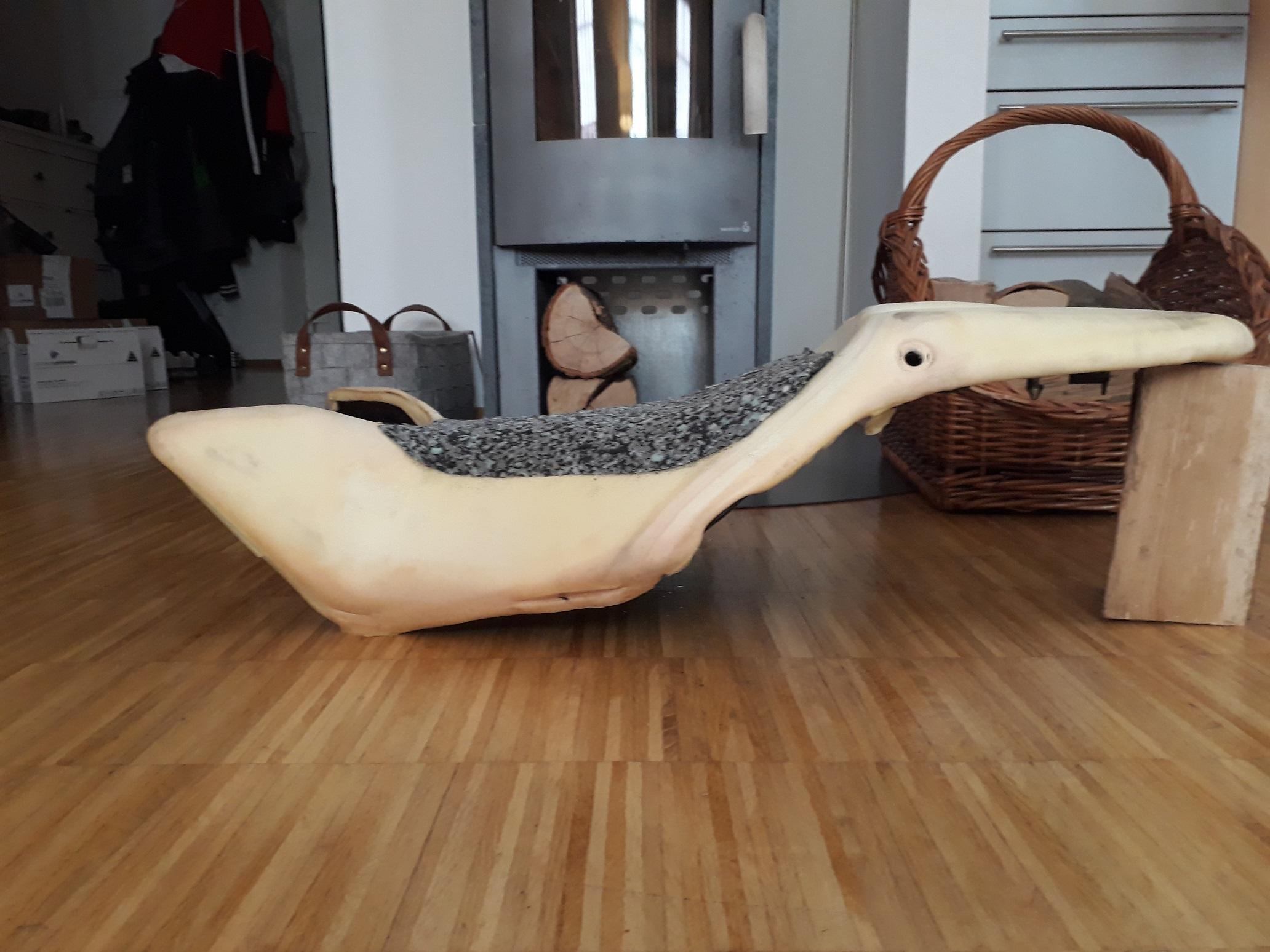

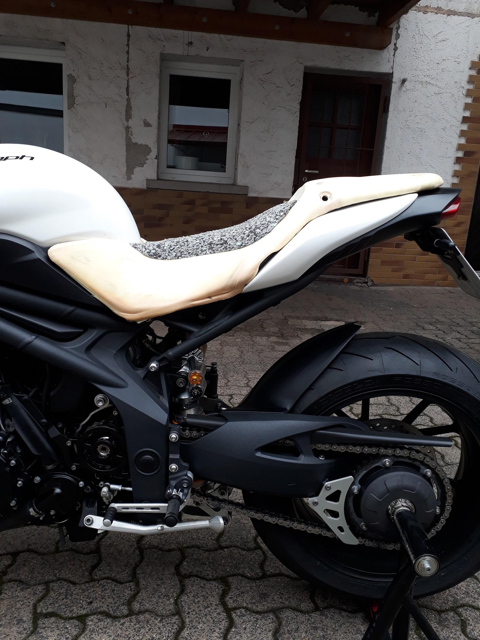

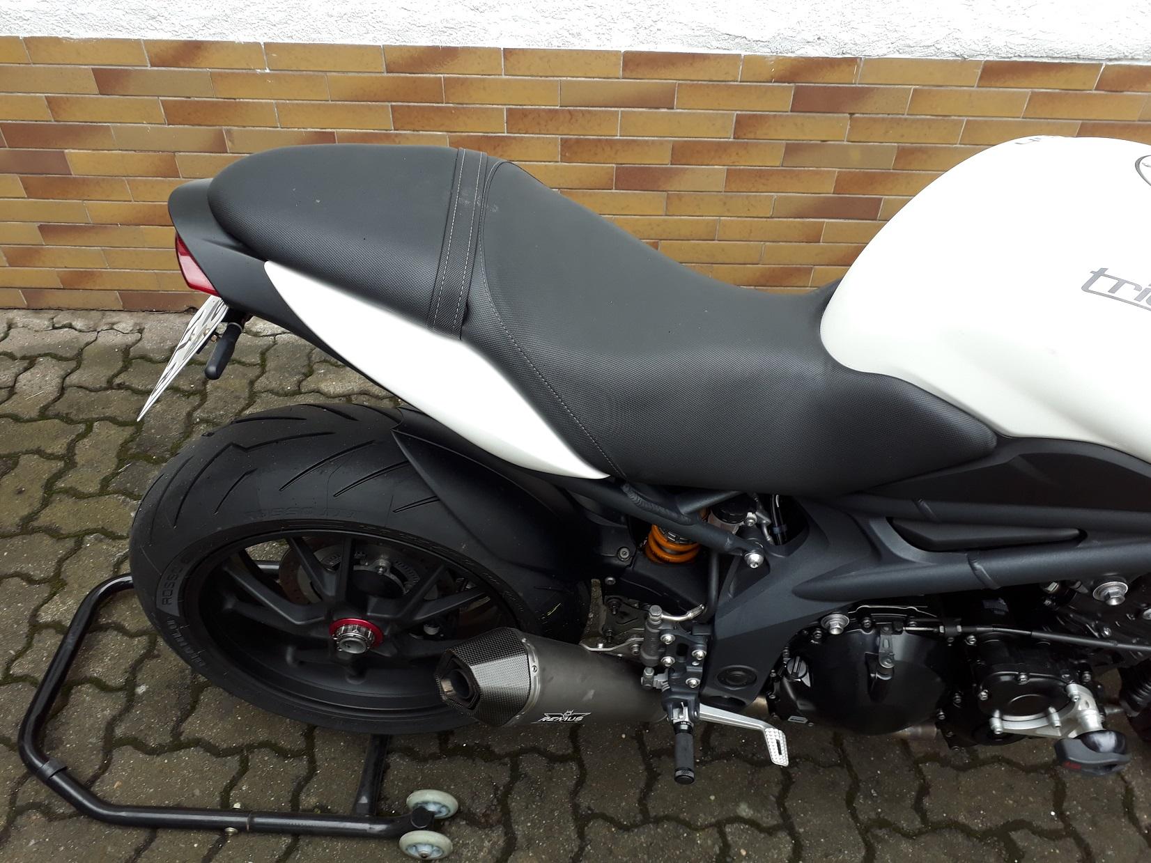

lucky34 Geschrieben 9. März 2019 report Geschrieben 9. März 2019 Habe die Fa.Jungbluth schon zwei mal über ihr Kontaktformular angeschrieben doch leider nie eine Antwort erhalten. Dachte mir so schwer kann das nicht sein und habe einfach auf eigene Faust mal die Sitzbank zerlegt. Bin dann zum ansässiggen Polsterer gefahren und habe dort Material zum Basteln bekommen. Nach ein bisschen Sägen,Schneiden und Schleifen (Cutter-Messer sind schon ein gefährliches Werkzeug) ist das, das Ergebniss Zitieren
Joe Ka Geschrieben 9. März 2019 report Geschrieben 9. März 2019 Falls der Bezug einfach eine Schicht Kunstleder ohne Polsterflies oder ähnliches ist kann es gut möglich sein, dass man dann im fertigen Sitz jede noch so kleine Unebenheit des Schaumstoffpolsters sieht. Eine Möglichkeit, die bis zu einem gewissen Grad funktioniert ist Polsterflies. Sehr schöne Ergebnisse, die alles kaschieren, habe ich mit einer 1cm Schicht Viskoschaum über den gesamten Sitz erreicht. Aber frag erst mal deinen ansässigen Polsterer, der hat mehr Ahnung als ich. (Falls der den Viskoschaum nicht führt, den kann man in passendem Zuschnitt hier bestellen https://www.balzer24.de/ ) Zitieren
lucky34 Geschrieben 10. März 2019 report Geschrieben 10. März 2019 Danke Joe , für deinen Tip. Habe schon mit dem Polsterer gesprochen und er wir dann mein Polster profimässig verkleben und unter einem 8mm Flies verstecken, so das unter dem Bezug nichts mehr zu sehen ist. Werde vom fertigen Ergebnis mal ein paar Bilder reinstellen. Gruß Peter Zitieren

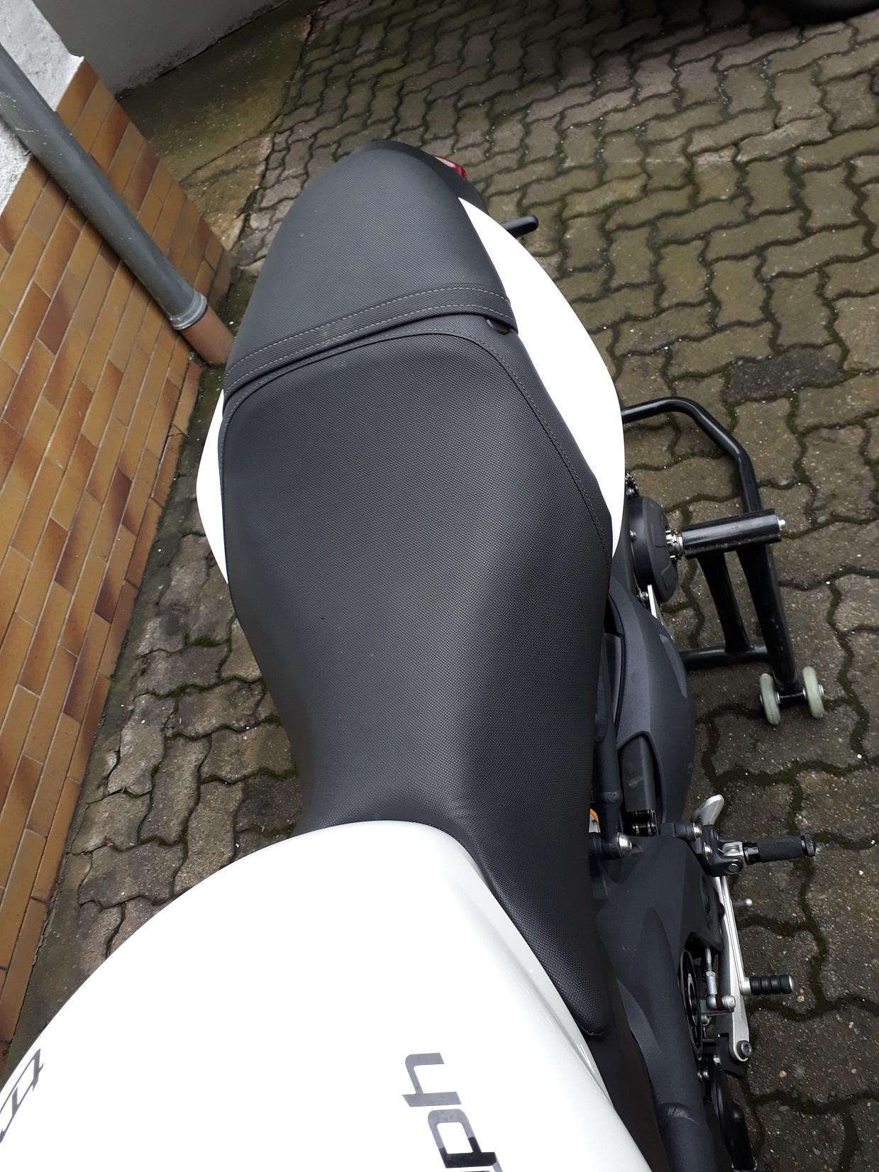

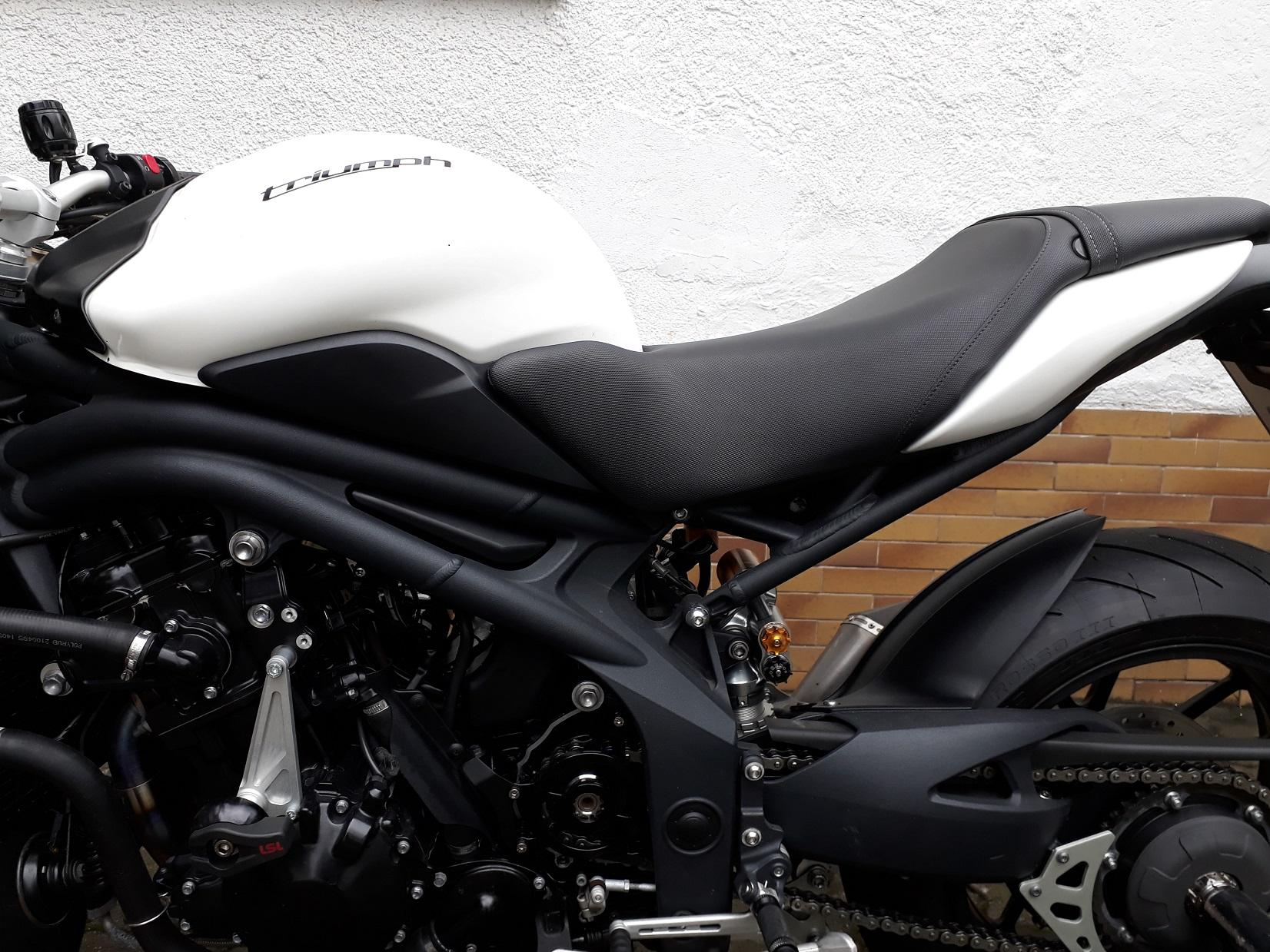

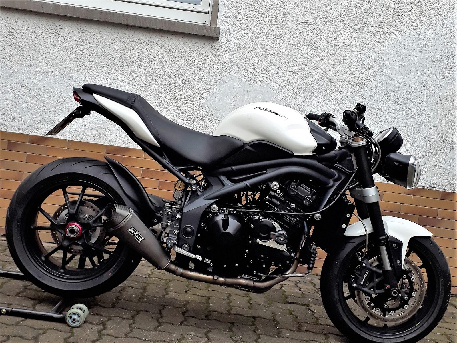

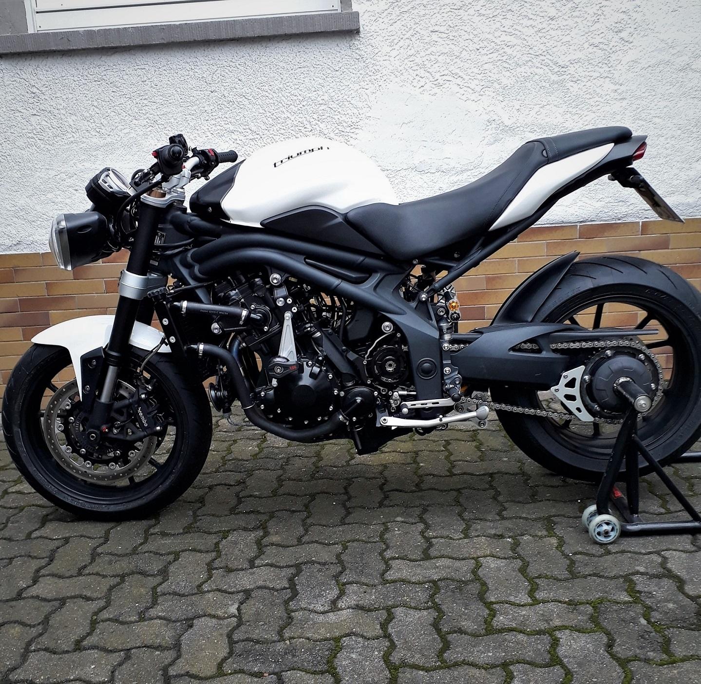

lucky34 Geschrieben 20. März 2019 report Geschrieben 20. März 2019 So Leute wollte ja mal das Ergebnis zeigen. Die Sitzbank ist jetzt fertig und ca.4 cm höher, die Linie des Moped´s ist etwas flacher geworden und meiner Meinung nach aggressiver. Probefahrt habe ich auch erledigt und kann garnicht sagen wo ich mit dem Loben anfangen soll . Habe allerdings einiges verändert, neues Gummi drauf, überholtes Öhlins Federbein eingebaut, AHK eingebaut und Sitzbank aufgepolstert. Würde sie mir auf jeden Fall noch mal kaufen . Sitzposition ist ein ganzes Stück sportlicher mit mehr Bewegungsfreiheit zu allen Seiten. Vorallem kann man mehr Druck auf den Lenker ausüben und man kommt sich nicht mehr so eingeklemmt vor. Hänge noch ein paar Bilder dran und würde mich über Meinungen freuen Zitieren
Hopfi Geschrieben 20. März 2019 report Geschrieben 20. März 2019 Dein Umbau sei Dir vergönnt, ist auch toll das du dich damit glücklich fühlst Allerdings schreibst du es so, als wäre die Speedy davor der letzte Eimer gewesen Dazu kommt noch, das es nur dein Persönliches Empfinden sein kann, das wenn man höher sitzt das Fahrverhalten besser wird, ist eigentlich eine gegensätzliche Meinung zur Physik, den jeder weiß, umso tiefer der Schwerpunkt umso besser das Fahrverhalten Wenn es dir so taugt, werd glücklich damit, allerdings verbreite nicht weiter das das Sitzen „in“ der Speedy schlecht ist, denn das ist es nicht Gesendet von iPhone mit Tapatalk Zitieren
lucky34 Geschrieben 20. März 2019 report Geschrieben 20. März 2019 Na klar Hopfi, ist das nur meine persönliche Meinung. Ich dacht das ist hier ein Forum in dem man seine Erfahrungen posten kann und vielleicht ein paar gute Meinungen bekommt. War vielleicht ein bisschen zu begeistert . Was allerdings deine WISSEN über Physik und Fahrdynamik bei Zweirädern angeht solltest Du noch mal überdenken Zitieren
The Stig Geschrieben 20. März 2019 report Geschrieben 20. März 2019 Manche haben von Physik und Hebelwirkungen keinen Plan. Tiefer Schwerpunkt ist beim Auto das eine, beim Motorrad das andere. Unf der Schwerpunkt der Maschine selber und die Höhe des Fahrers sind auch wieder 2 Dinge. Nach meinem Umbau sitze ich auch 2 cm höher. Auf einer Messe war ich auf der Z900 gesessen. Gefühlt 5 cm zu tief. Zitieren
