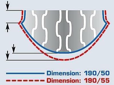

East Geschrieben 2. Dezember 2018 report Geschrieben 2. Dezember 2018 Beispiel vom 190/50 gegen 190/55. Beim 190/50 auf einer 5 1/2“ Felge ist es so das der Reifen ziemlich bauchig oder ballig auf der Felge sitzt. Glaub es ruhig, auf einer 5 1/2“ Felge ist ein 180/55iger die bessere Wahl, es gibt auch den 180/60iger, da ist es dann ähnlich wie auf dem Bild. Zitieren
vom_Ostufer Geschrieben 2. Dezember 2018 Autor report Geschrieben 2. Dezember 2018 Die Gedankengänge, wie auf dem bild, hatte ich auch schon geschmiedet. Allerdings war ich mir halt nicht sicher ob ein 190er, also sehr bauchig/ballig, nicht auch seine Vorteile in den kurven hat. Der 180er wird halt im ganzen harmonischer laufen und nicht so ein "starkes" kippmoment an einer stellen haben wie der 190er. Aber spüre ich als nicht Motogp-Profi-Fahrer überhaupt diese Unterschiede Zitieren

East Geschrieben 2. Dezember 2018 report Geschrieben 2. Dezember 2018 vor 2 Minuten schrieb vom_Ostufer: Aber spüre ich als nicht Motogp-Profi-Fahrer überhaupt diese Unterschiede Oh ja, ich kann jetzt nur von meiner mit 6“ Felge und dem serienmäßigen 190/50 sprechen, nachdem der 190/55iger montiert war hatte ich ein völlig anderes Motorrad, den 50iger habe ich immer auf der Kante gehabt, der 55iger bietet ein regelrechtes Anlehngefühl Zitieren
