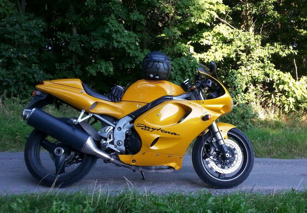

Gerade eben schrieb minischda:
Den vergilbten Rahmen hab ich auch. Wollte auch erst den Rahmen neu beschichten lassen, hab mich dann aber für die Carbonlookrahmencover entschieden weil das doch weniger Arbeit ist :innocent:
Haste mal ein Bild/Link etc. alles was ich mir darunter vorstelle ist optisch eher unter "mäh" einzustufen.
*Küchen-Split: Im Grunde normaler Split, welcher als Grundlage für die Bodenplatte dient. :wink:
vor 25 Minuten schrieb Legion of the Damned:
Besten Dank für die Bilder
Bei mir sind die Flecken aber tiefer und auch mehr als es sein müsste...
An der linken Seite entlang von dem vertikalen Teil vom Rahmen.
Hatte letztes Jahr undichte O-Ringe an den Schnellkupplungen, die mir dann rum gesifft haben.
