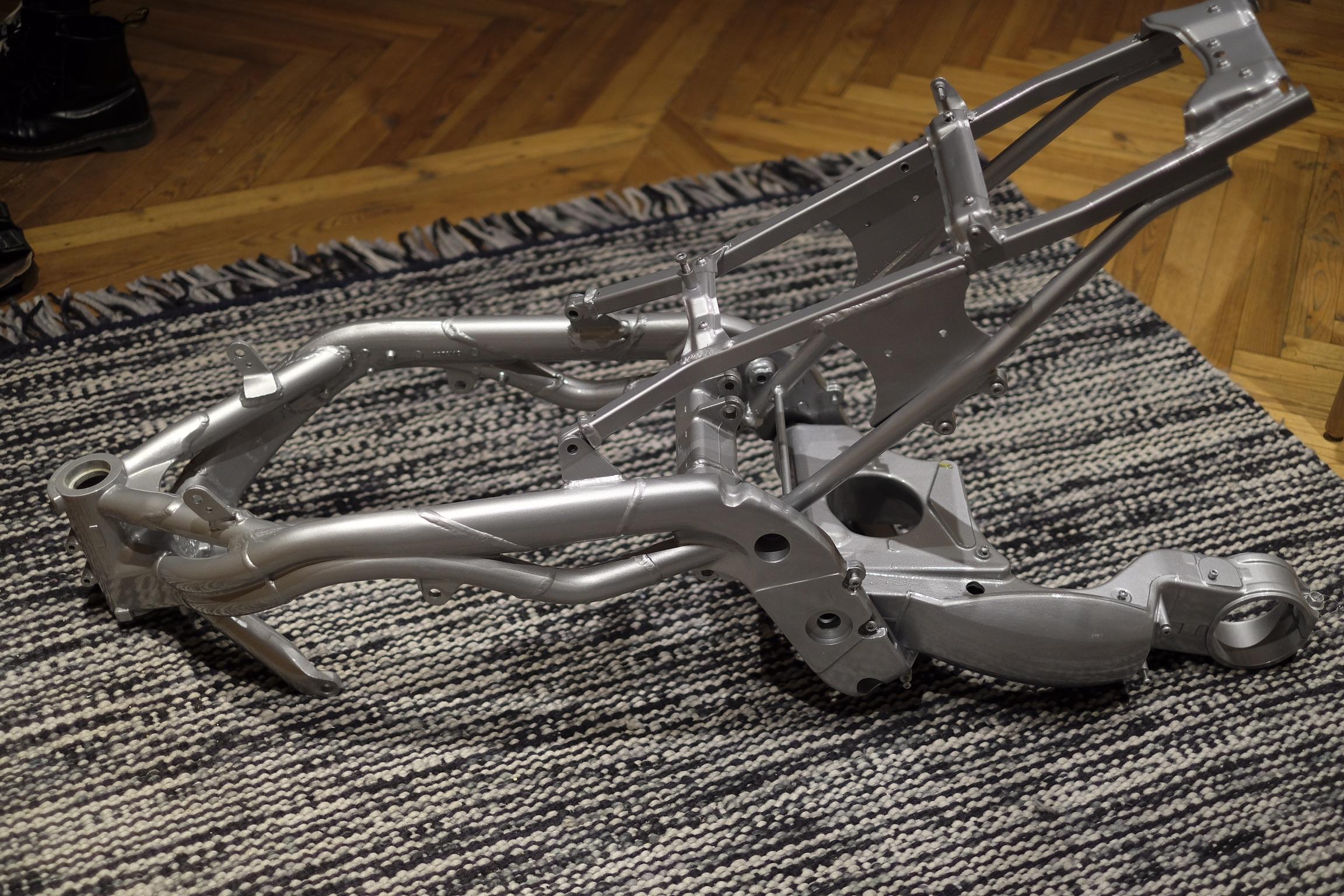

Ich hatte meinen Rahmen auch chemisch entlacken lassen, diverse Strahlverfahren haben sich als wenig bis gar nicht zielführend erwiesen. Danach war der Rahmen gleichmäßig grau, scheine da keine Fotos mehr von zu haben.

Inzwischen doch gepulvert...
