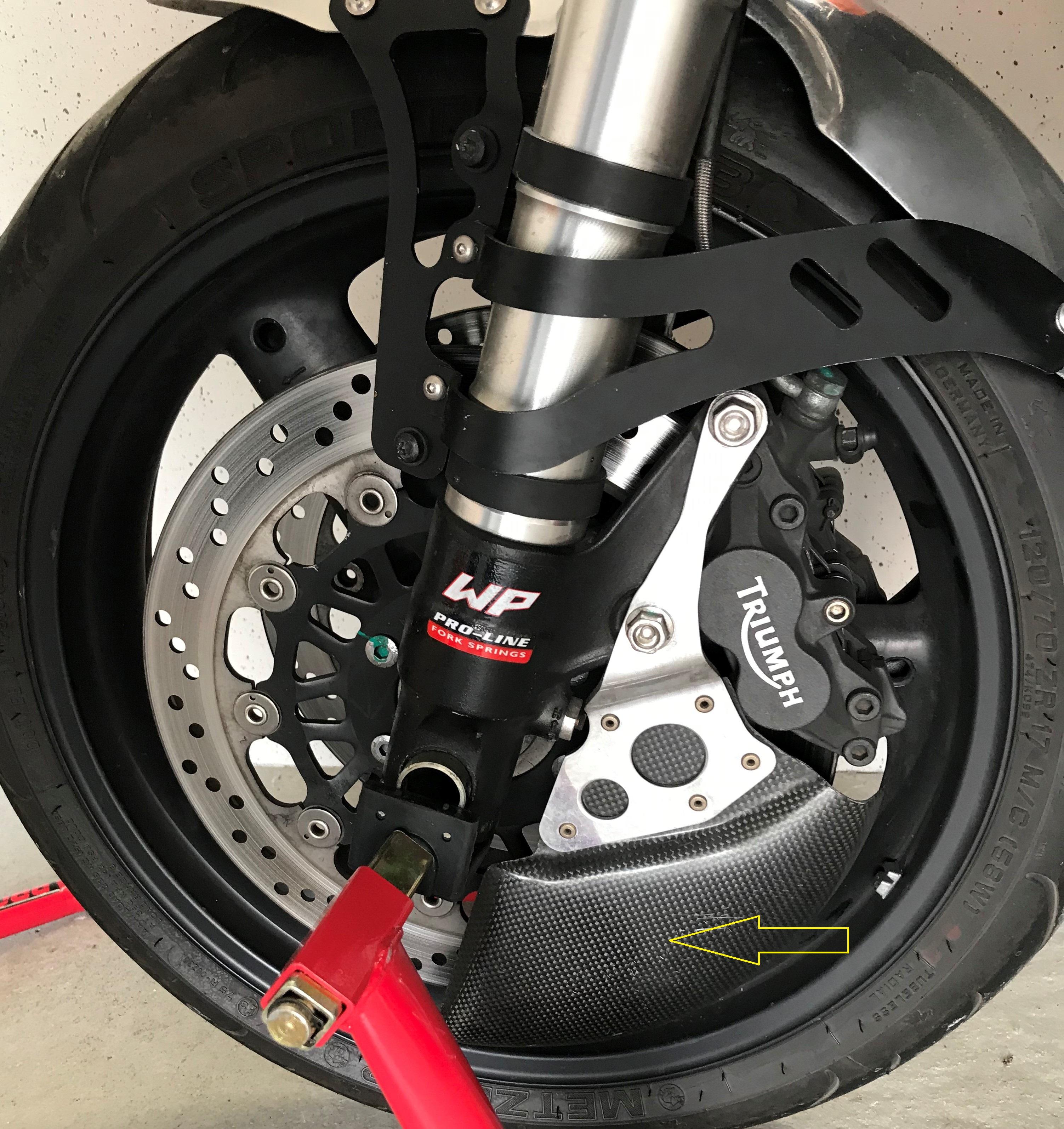

Dr. Dralle Geschrieben 31. Dezember 2018 report Geschrieben 31. Dezember 2018 Servus zusammen, auf meiner T509 sind "Abdeckungen" über den Bremsscheiben angebracht. Ich habe das noch auf keinen der anderen Bildern gesehen. Vielleicht sollen die Bremsscheiben dadurch gekühlt werden? Hat jemand eine Ahnung wofür die sind? Spricht etwas dagegen, diese Abdeckungen weg zu lassen? Zitieren
schmidei Geschrieben 31. Dezember 2018 report Geschrieben 31. Dezember 2018 Sind nicht Serie, gabs mal von.....hab'svergessen. Sollten der Kühlung dienen, kannst wegmachenl. Zitieren
Dr. Dralle Geschrieben 31. Dezember 2018 Autor report Geschrieben 31. Dezember 2018 Hob i ma scho so denkt. Dank da schee für dei schnelle Anwort Zitieren
speety Geschrieben 31. Dezember 2018 report Geschrieben 31. Dezember 2018 Ist wohl eher zum Entfernen von Spinnennetzen und zum Abstauben der Scheiben kucks du hier Zitieren
Dr. Dralle Geschrieben 31. Dezember 2018 Autor report Geschrieben 31. Dezember 2018 vor 26 Minuten schrieb speety: Ist wohl eher zum Entfernen von Spinnennetzen und zum Abstauben der Scheiben kucks du hier Zitieren
MaT5ol Geschrieben 31. Dezember 2018 report Geschrieben 31. Dezember 2018 vor 44 Minuten schrieb schmidei: Sind nicht Serie, gabs mal von.....hab'svergessen. Sollten der Kühlung dienen, kannst wegmachenl. Dem Frontfender nach zu urteilen wohl von RoadRacing. Sollte wohl irgendein Schutz- und Optiktuning sein - halte ich alles eher für Bullshit (hab es zumindest noch nie an einer ernstzunehmenden Rennmaschine gesehen) kann also einfach ersatzlos weg!! Zitieren
Superduke990 Geschrieben 31. Dezember 2018 report Geschrieben 31. Dezember 2018 vor 10 Minuten schrieb MaT5ol: Dem Frontfender nach zu urteilen wohl von RoadRacing. Sollte wohl irgendein Schutz- und Optiktuning sein - halte ich alles eher für Bullshit (hab es zumindest noch nie an einer ernstzunehmenden Rennmaschine gesehen) kann also einfach ersatzlos weg!! habe so Teile auf meiner Buell gehabt ,die Bremse war damit auf der Rennstrecke schon konstanter im Druckpunkt.... Zitieren
Dr. Dralle Geschrieben 31. Dezember 2018 Autor report Geschrieben 31. Dezember 2018 vor 5 Minuten schrieb Superduke990: habe so Teile auf meiner Buell gehabt ,die Bremse war damit auf der Rennstrecke schon konstanter im Druckpunkt.... Na, ich werde die Dinger runterschrauben und mal sehen, ob ich einen Unterschied feststellen kann. Ich fahre eh auf keiner Rennstrecke, sondern nur bei schönen Wetter ein bischen spazieren. Zitieren
MaT5ol Geschrieben 31. Dezember 2018 report Geschrieben 31. Dezember 2018 Die Frage ist was das denn theoretisch bringen soll und ob es das praktisch leisten kann. Im ersten Moment könnte man wohl ein besseres Kühlen der Bremsscheiben vermuten was aber Quatsch ist, da dieae ja abgedeckt werden... nach längerem Betrachten kommt man danb auf eine bessere Anströmung und Kühlung der Bremssättel... - das könnte bei häufigem Bremsen und damit verbundenen hohen Temperaturen auf der Renne auch tatsächlich etwas bringen! Zitieren
Dr. Dralle Geschrieben 31. Dezember 2018 Autor report Geschrieben 31. Dezember 2018 vor 27 Minuten schrieb MaT5ol: Die Frage ist was das denn theoretisch bringen soll und ob es das praktisch leisten kann. Im ersten Moment könnte man wohl ein besseres Kühlen der Bremsscheiben vermuten was aber Quatsch ist, da dieae ja abgedeckt werden... nach längerem Betrachten kommt man danb auf eine bessere Anströmung und Kühlung der Bremssättel... - das könnte bei häufigem Bremsen und damit verbundenen hohen Temperaturen auf der Renne auch tatsächlich etwas bringen! Wenn man bedenkt, dass Hunderttausende von Motorrädern im öffentlichen Straßenverkehr dieses "Luftleitdeckel" auch nicht haben, können sie nicht soo wichtig sein. Eine gezielte Anströmung der Bremssättel mit Fahrtwind ist theoretisch ein Vorteil, wegen der besseren Wärmeabfuhr vom Bremssattel. Schließlich sind die Bremssättel im Windschatten der Gabelholme! Ob sich dieser theoretische Vorteil in der Praxis positiv spürbar auswirkt bleibt dahingestellt. Ich schraub sie runter und leg sie mir in den Keller. Wenn sie mir abgehen sollten, dann sind sie auch ganz schnell wieder angeschraubt. Zitieren
starfighter1967 Geschrieben 4. Januar 2019 report Geschrieben 4. Januar 2019 wird auf der Strasse keim Mensch brauchen , auf der Rennstrecke wird man da unter bestimmten Umständen Fading entgegenwirken .... Zitieren
Dr. Dralle Geschrieben 5. Januar 2019 Autor report Geschrieben 5. Januar 2019 Hallo zusammen, nach dieser kleinen Diskussion bin ich zu dem Schluss gekommen, dass diese Abdeckungen im "normalen" Straßenverkehr nicht wirklich benötigt werden. Das Aussehen ist eh eine Frage des Geschmacks. Ich schraube sie runter und lege sie mir in den Keller. Wenn jemand diese Abdeckungen haben möchte - bitte melden. Danke an alle Beteiligten! Gruß Axel Zitieren
