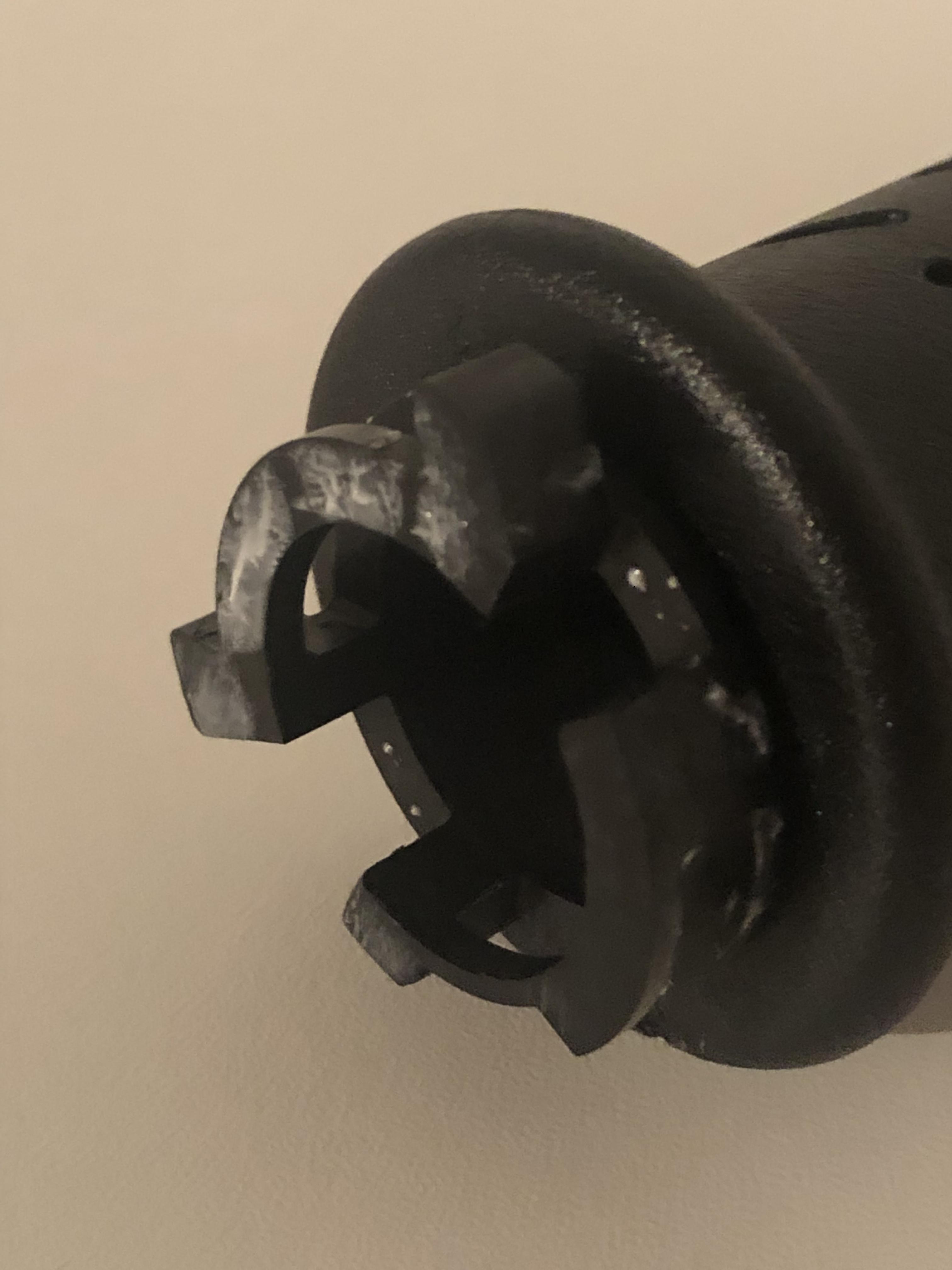

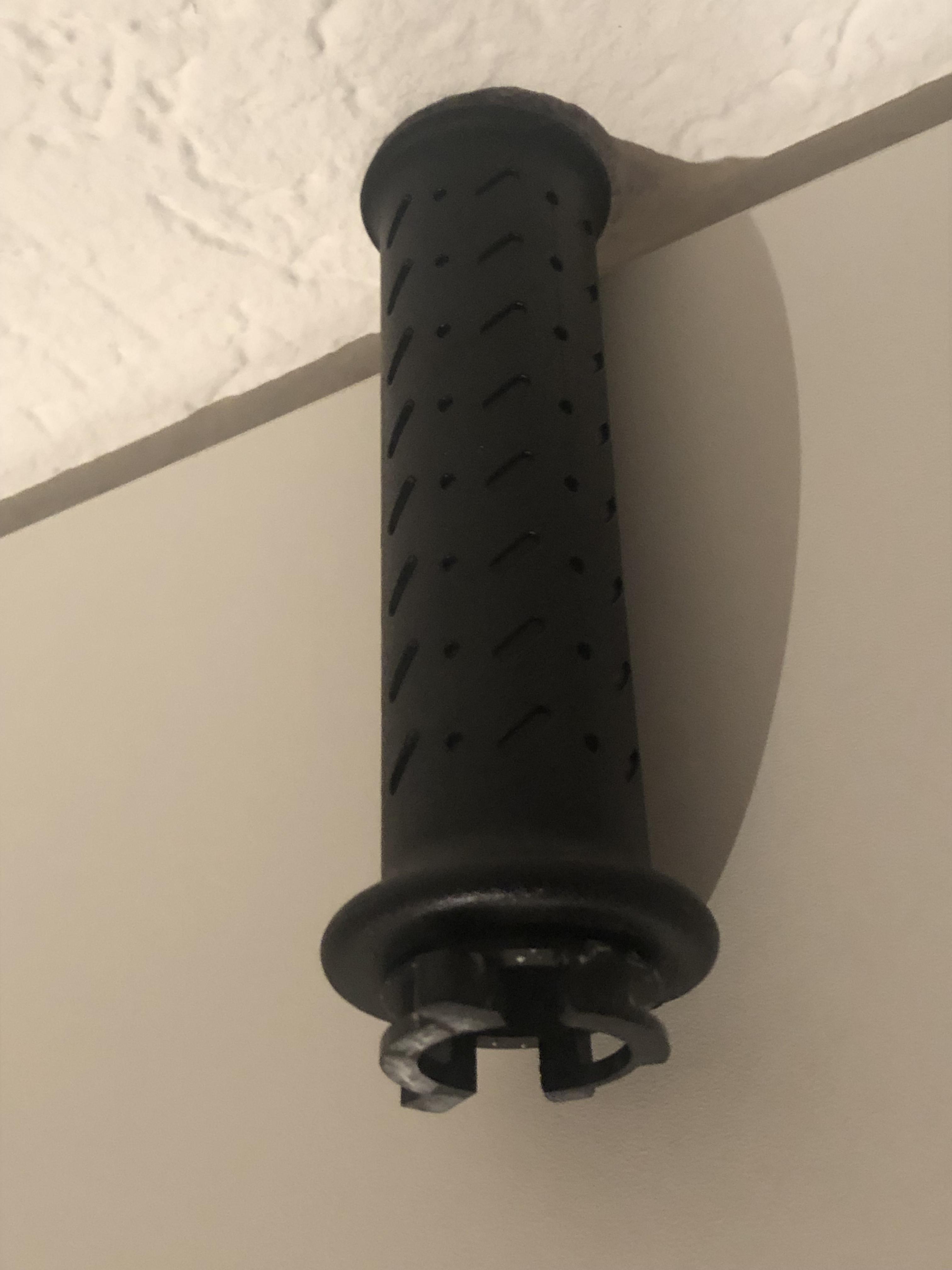

Wie hast du ihn denn damals an deiner abmontiert? Ich mach mir Gedanke über den kabellosen Gasgriff, der muss doch eine Null Stellung haben.
ja, der hat eine Nullstellung, da ist natürlich wie bei einem herkömmlichen Gasgriff auch eine entsprechende Kurve bzw. eine Antrieb. Siehe Bilder....So sieht der Gasgriff an der 2016er aus wenn er abgebaut ist.
Ich kann nur sagen, trau Dich ran, so schwer ist das nicht. Einfach mal aufschrauben und dann erklärt sich vieles von alleine...wirst sehen.
