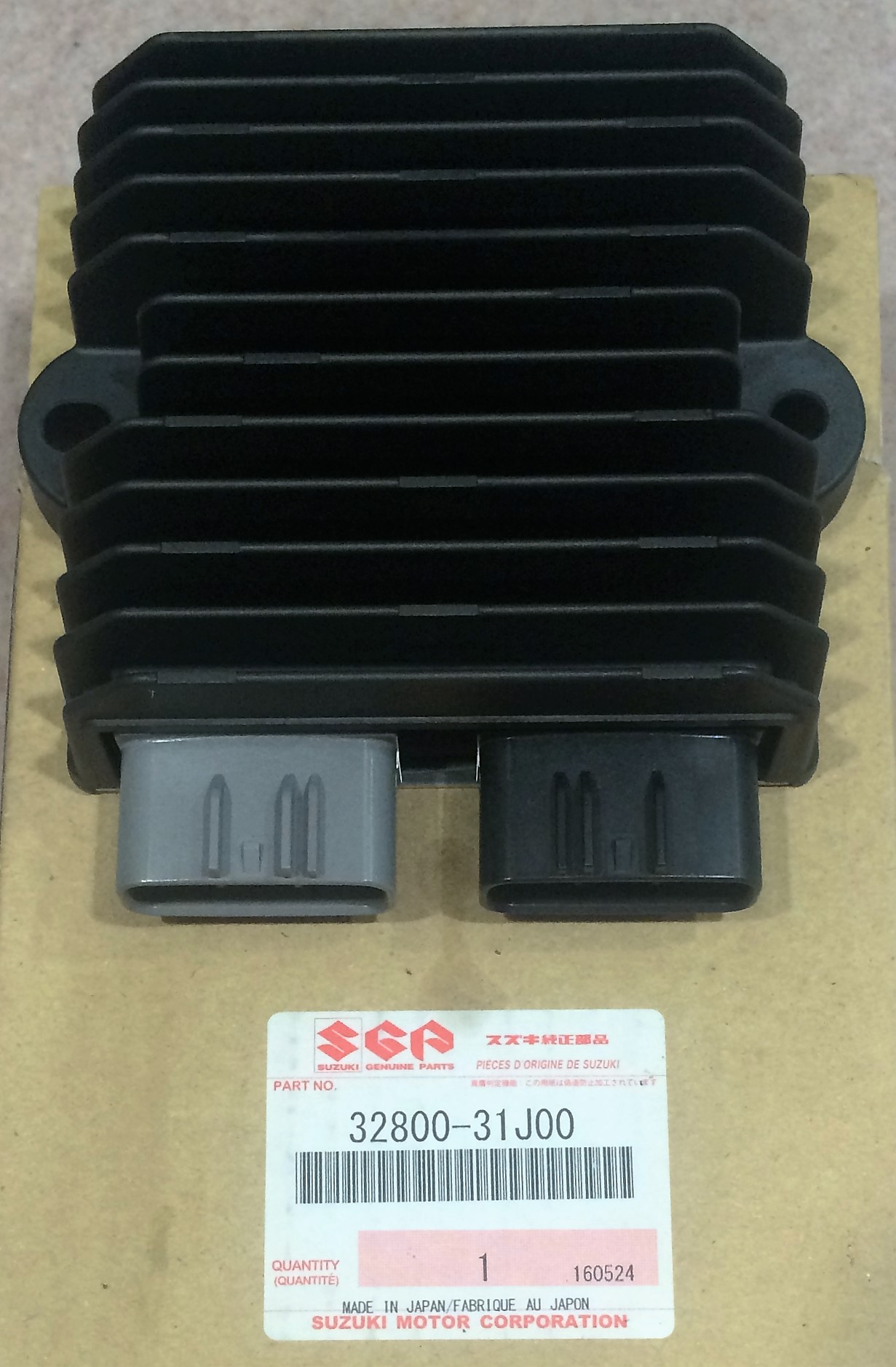

Krylov Geschrieben 2. Mai 2021 report Geschrieben 2. Mai 2021 Den SH 847 Längsregler gibt es als Suzuki-Ersatzteil für eine Suzuki DL 1000. (Ersatzteilnummer von Suzuki im Bild.) Vielleicht kann den aber auch Matthias bestellen. Zitieren
