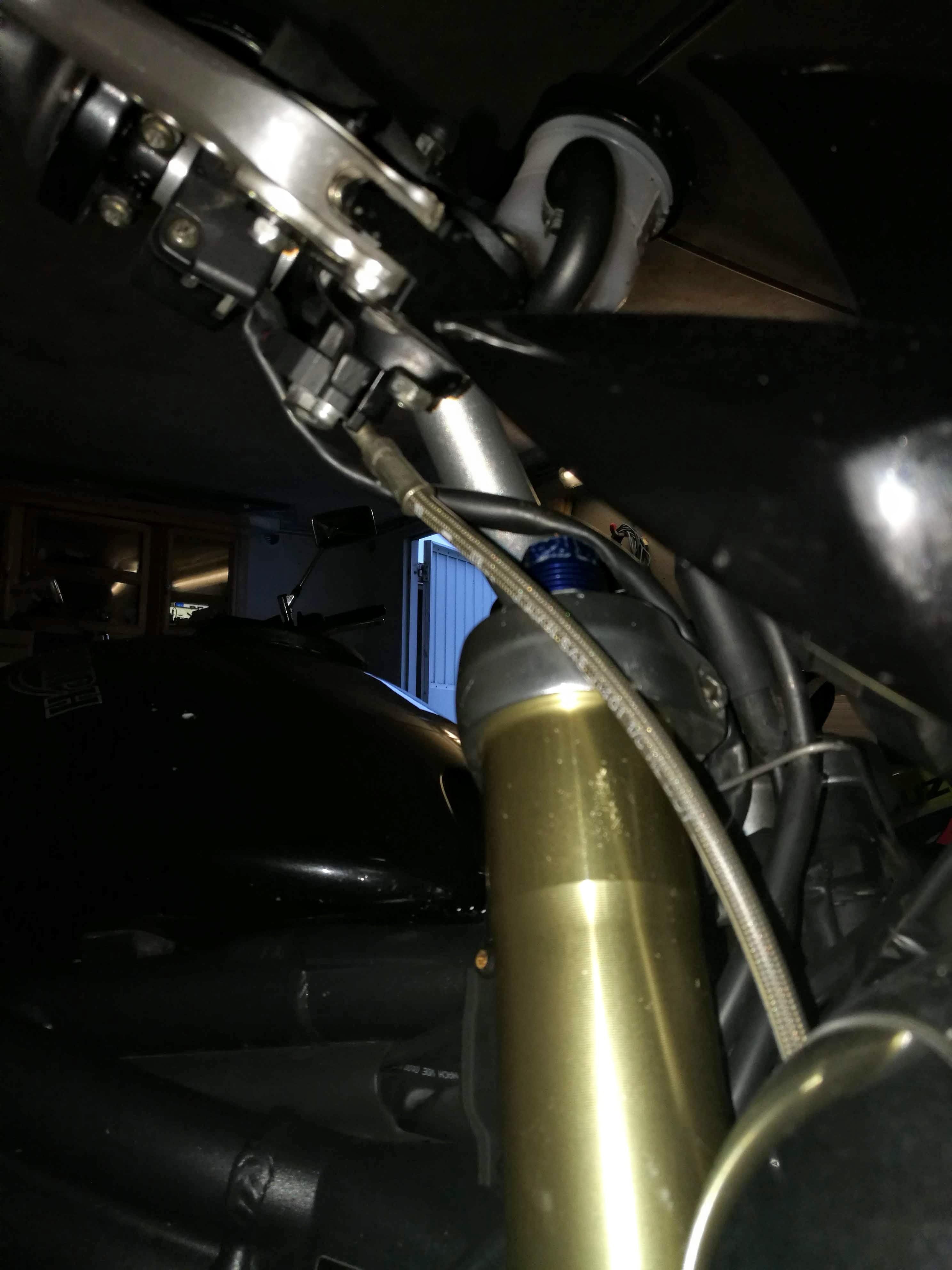

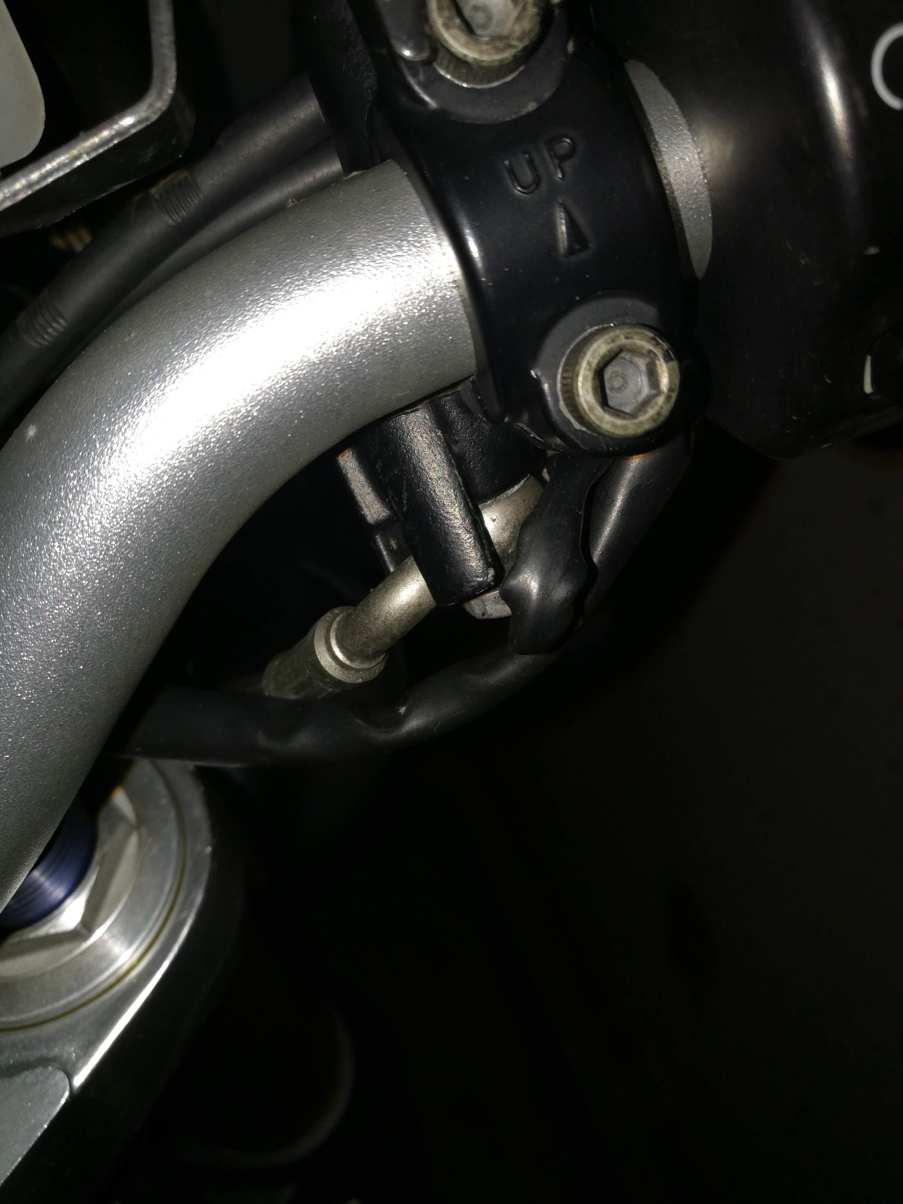

Als erstes habe ich mir die radiale Bremspumpe der Street Triple R Baujahr 2009 besorgt. Sie hat einen 3/4 Zoll Bremskolben, was ziemlich genau 19 mm Kolbendurchmesser ergibt. Die originale Bremsleitung der Speedy passt dann nicht mehr, da der Anschluß der radialen Pumpe nach unten geht, bei der axialen sitzt er an der Seite.

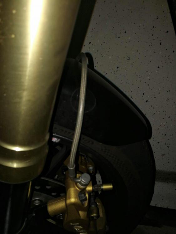

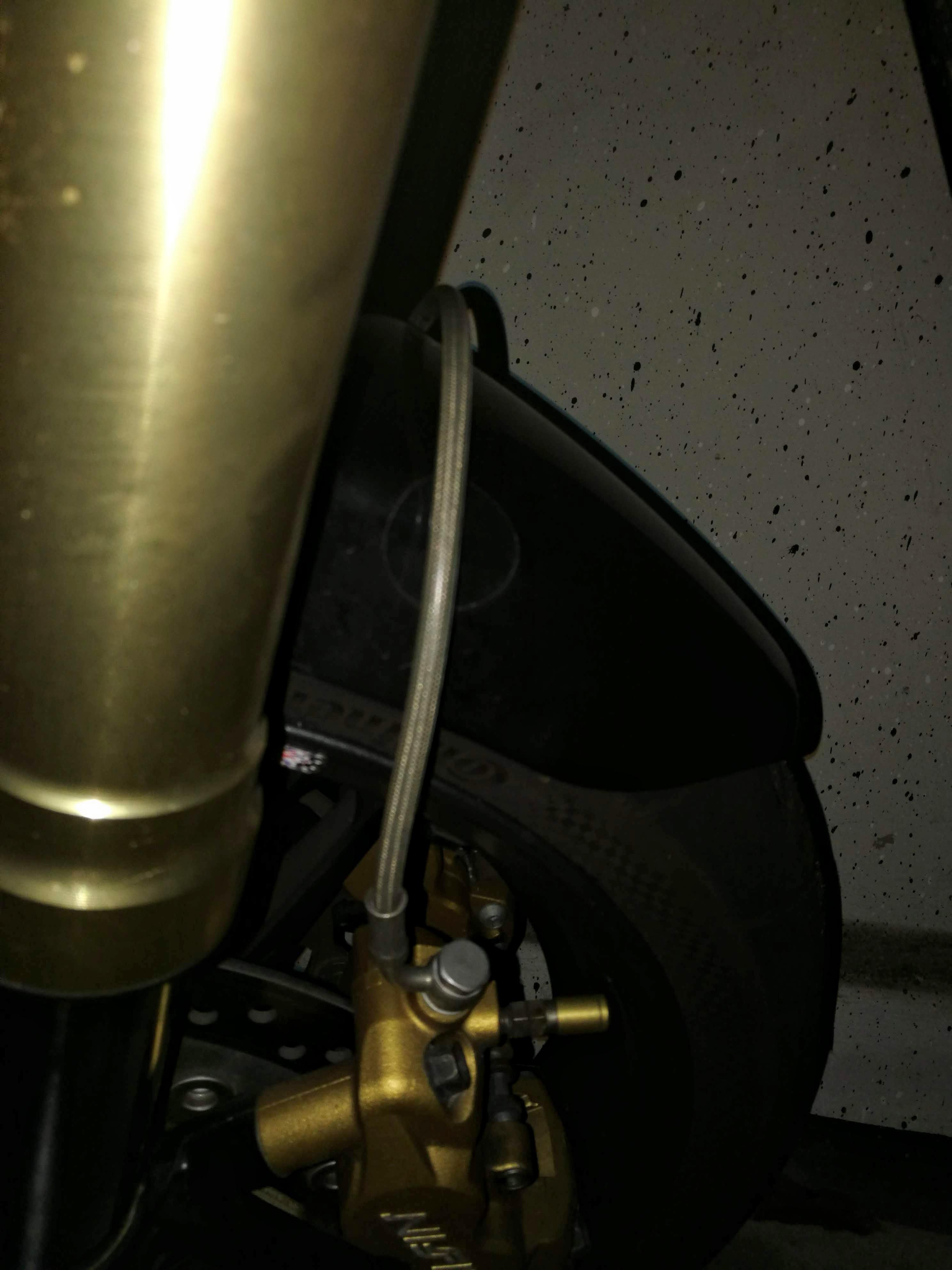

Erster Versuch waren Bremsleitungen der 2008er 515NJ, hier passen die Anschlüsse oben, aber unten ist die Kröpfung der Fittinge anders, der Winkel ist größer, so daß die Leitungen an den Gabelholmen anliegen. Außerdem sind sie etwas unter Spannung, was mir bei Bremsleitungen gar nicht gefällt.

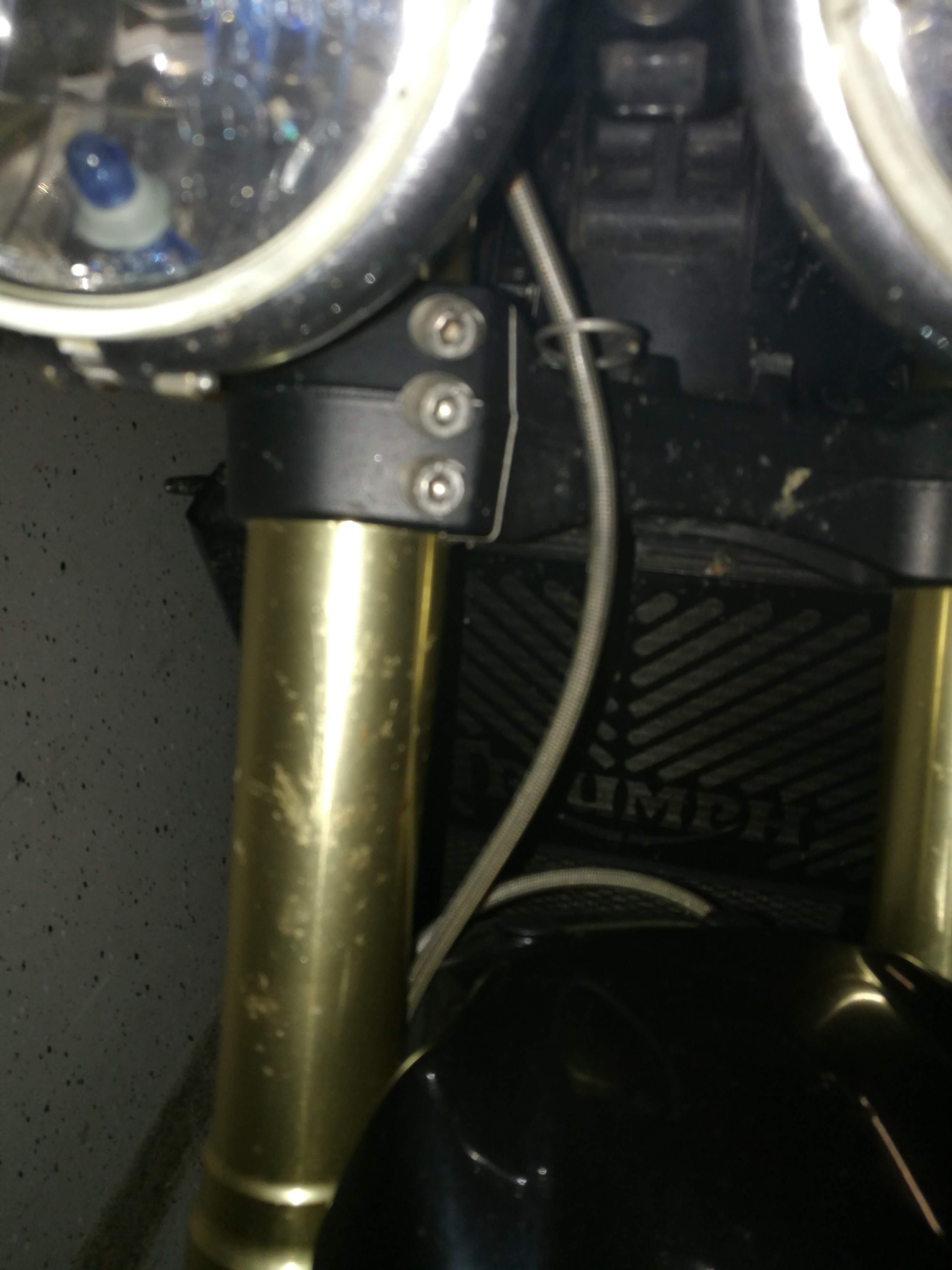

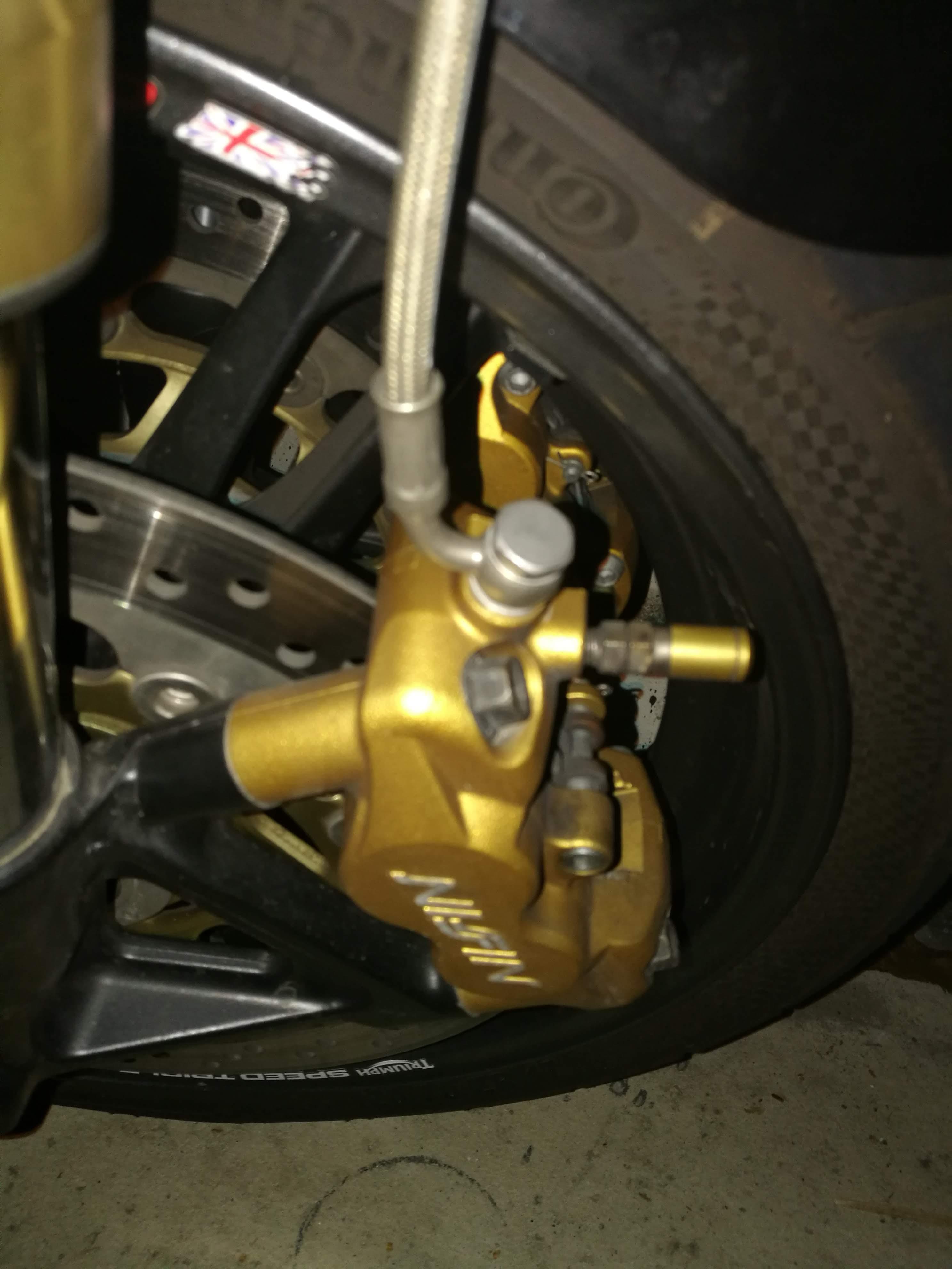

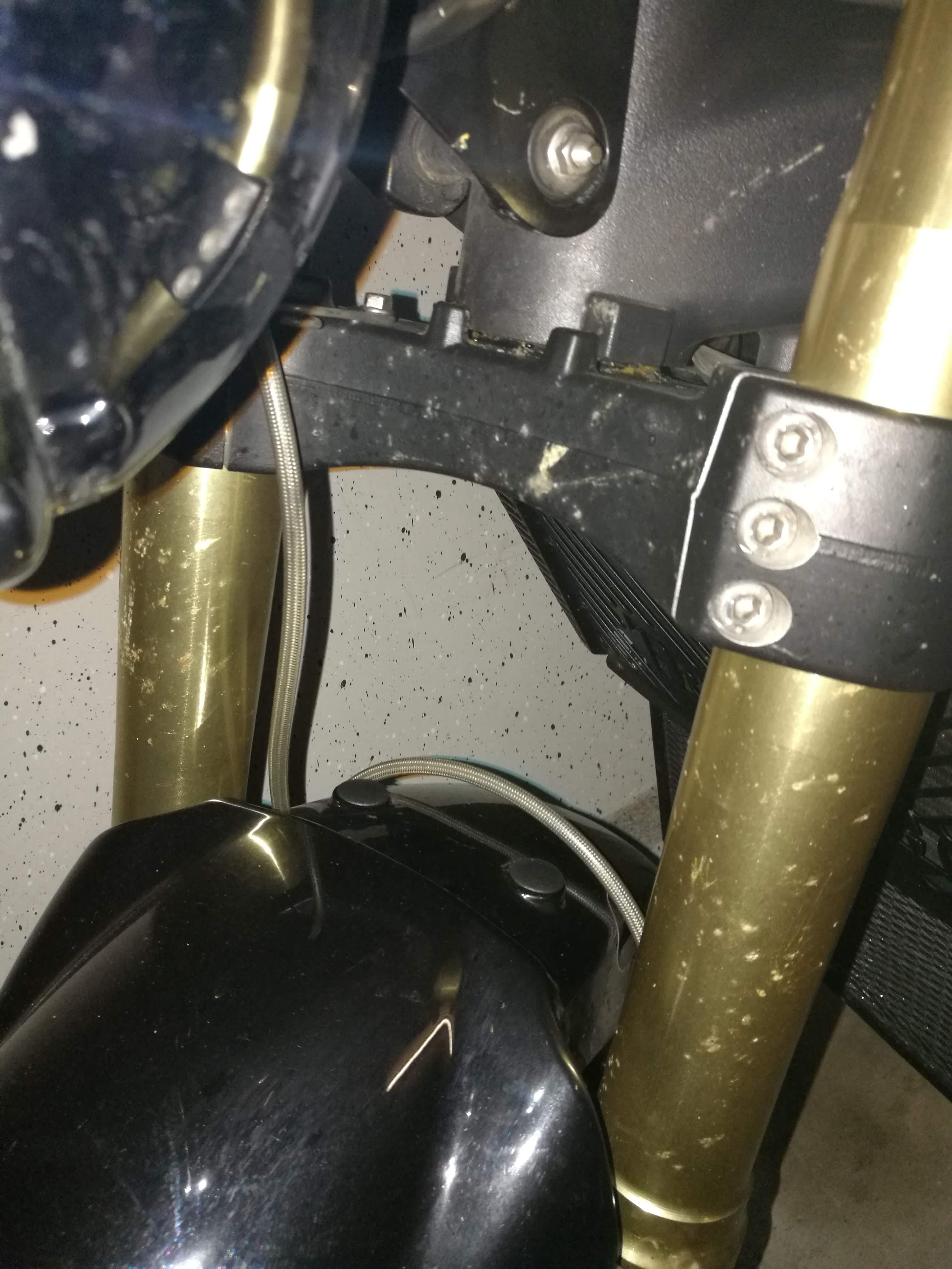

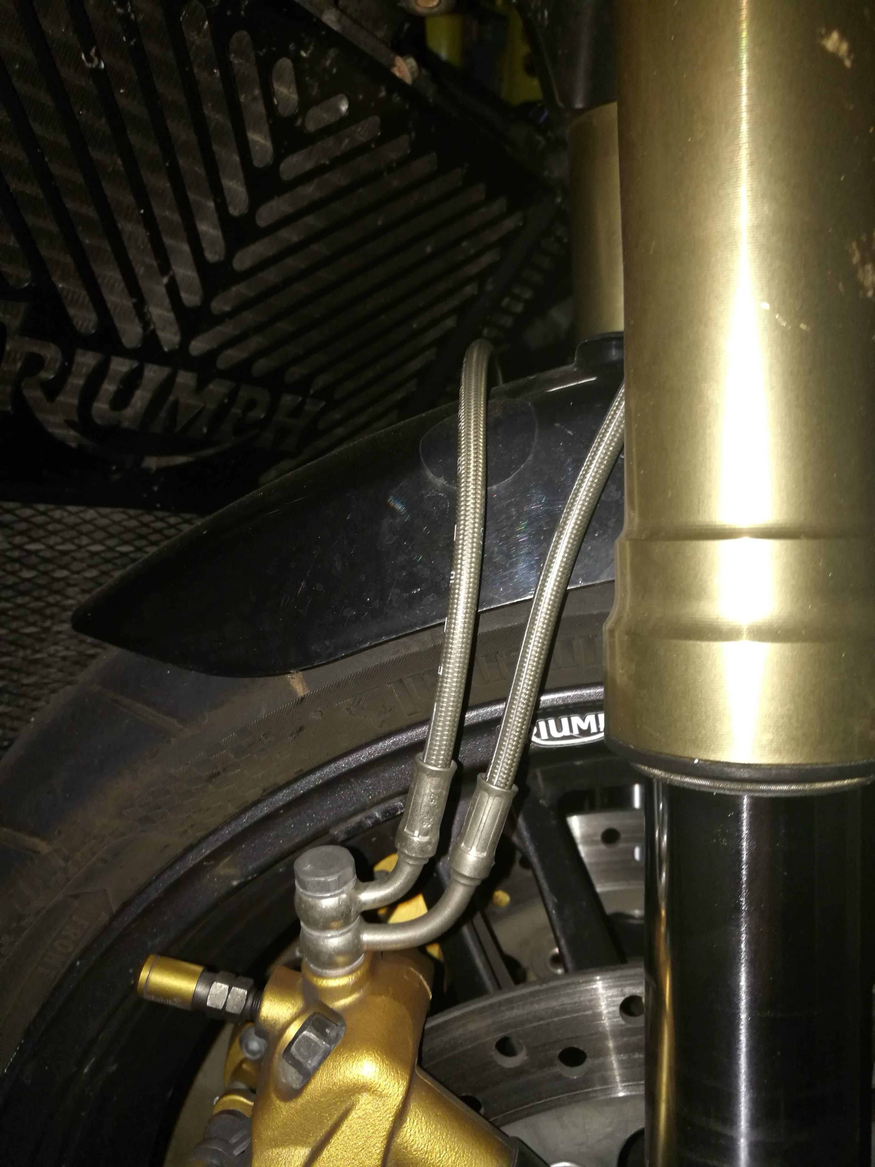

Dann habe ich Leitungen der Streety 675 R 2009 bekommen. Hier geht ein ein Schlauch zum rechten Bremssattel, von da ein zweiter zum linken. Passt oben an der Pumpe und an den Sätteln perfekt. Bei dieser Konfiguration sitzt alles locker wie es sein soll, die Leitung über den Kotflügel hat auf beiden Seiten ca. 1 mm Abstand zum Schutzblech. Ich habe trotzdem, um Scheuerstellen zu vermeiden, transparente Schutzfolie im Bereich der Leitungen geklebt. Die Klammern für die originale Bremsleitung habe ich entfernt und durch Kunststoffstopfen ersetzt.
Bei der radialen Pumpe ist der Winkel der Spiegelaufnahme anders, so daß der linke Spiegel aufrechter steht als der rechte, der weiter nach vorne geneigt ist. Bei mir egal, da ich Lenkerendenspiegel verbaut habe. Das Halteblech des Bremsflüssigkeitsbehälters habe ich mit Cantisockelschrauben befestigt. Sind schicke Metallschrauben, eigentlich für den Fahrradbedarf. Das nur als Tipp, falls noch jemand Lenkerendenspiegel fährt und Verschlüsse für die Spiegelaufnahmen sucht.
