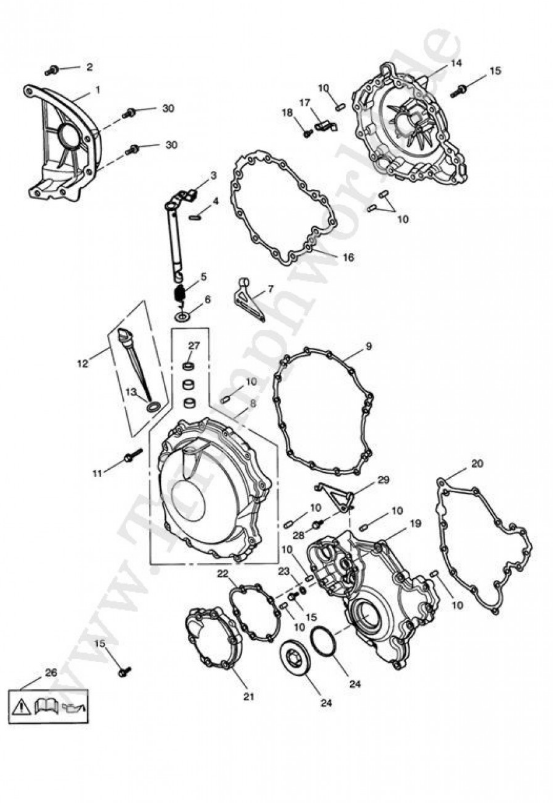

The Stig Geschrieben 13. Januar 2019 report Geschrieben 13. Januar 2019 Gerade eben schrieb TriPott955i: Also für beide Teile den Starfighter fragen? Starfighter, Internetz, was immer du möchtest. Wenn du auf 1050 Zug umbaust und es ganz Perfekt willst, da gibt es an der rechten Seite vom Motor noch den kleinen halter für den Zug der an der 1050 verbaut ist. Muss man nicht haben, geht bei mir auch ohne, aber ist halt noch ein kleines Detail. Zitieren

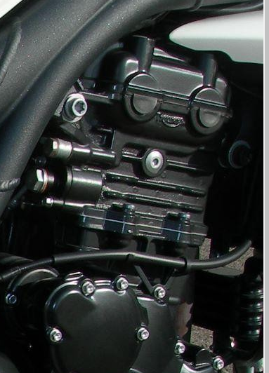

The Stig Geschrieben 13. Januar 2019 report Geschrieben 13. Januar 2019 Hier der Halter an der 1050er. Nr 29 Hebel und Zug gibt es im Netz auch. Ich habe einem Zug aus dem Netz. Perfekt verarbeitet. Zitieren
TriPott955i Geschrieben 13. Januar 2019 Autor report Geschrieben 13. Januar 2019 (bearbeitet) Ich hatte bei der Suzuki schon einmal das Problem, dass ein Nachbau-Zug nach ganzen 2tkm hinüber war. Hat sich immer weiter zusammengeschoben. Kostete aber auch nur 17,50...hab dann Zähneknirschend einen neuen originalen genommen, für umme 60€. Da hab ich mir geschworen bei solchen Teilen lieber auf Nummer sicher zu gehen...bei nem Ölfilter seh ich das natürlich etwas anders, da tut´s auch der HiFlo. Sicher das es Nummer 29 ist? Nummer 7 ist laut Katalog der Clutch Cable Holder ? Sorry, sehe gerade, das ist quasi eine Führung für den Zug am Motor lang...jetzt hab ich´s. Zug und Führung zusammen unter 40€ und original...ist doch ok,oder? Den Hebel brauche ich nicht unbedingt, habe Handschuhgröße 11. Oder hat er sonst irgendwelche Vorteile? Bearbeitet 13. Januar 2019 von TriPott955i Zitieren
minischda Geschrieben 13. Januar 2019 report Geschrieben 13. Januar 2019 Ich seh keinen Grund für nen neuen Halter M.E. rausgeworfenes Geld. Der ori. Kupplungszug kostet nicht viel mehr als der Zubehör-Suzizug. Ich hab allerdings die Erfahrung gemacht, dass es anscheinend beim Nippel am Hebel Unterschiede gibt was den Durchmesser angeht. Den ersten hab ich nur mit Müh und Not reinbekommen, der zweite ging easy rein Zitieren
TriPott955i Geschrieben 13. Januar 2019 Autor report Geschrieben 13. Januar 2019 Ach, ich habs doch ...4€ für den Halter...das gönn ich mir(oder ihr)! Zitieren
The Stig Geschrieben 13. Januar 2019 report Geschrieben 13. Januar 2019 (bearbeitet) Und ja bei mir kommt der Halter jetzt im Zuge der Umbau Maßnahmen auch rein, der Ordnung halber. Schaut auch Tatsächlich besser aus wenn er montiert ist. Den Hebel halte ich schon für gut da man sich den Abstand so einstellt wie es angenehm ist. Zudem schaut das dann auch gleich aus wie auf der rechten Seite. Bearbeitet 13. Januar 2019 von The Stig Zitieren
TriPott955i Geschrieben 13. Januar 2019 Autor report Geschrieben 13. Januar 2019 (bearbeitet) Irgendwie sind es beide Halter...Nummer 7 ist hinten am Hebel und Nummer 29 seitlich am Motor. So gesehen hast du Recht , weil 7 hab ich ja dran an Brumshilde. Bearbeitet 13. Januar 2019 von TriPott955i Zitieren
The Stig Geschrieben 13. Januar 2019 report Geschrieben 13. Januar 2019 (bearbeitet) Ja war auch gerade am Gehirntod. Nr 7 haben wir alle dran. Und das da ist der Halter um den es geht und der bei mir jetzt auch noch drauf kommt damit es so ist wie es "gehört" Bearbeitet 13. Januar 2019 von The Stig Zitieren
TriPott955i Geschrieben 13. Januar 2019 Autor report Geschrieben 13. Januar 2019 Jetzt haben wir´s...so viel Text für son nen schwurbeligen Halter....Nummer 29 lebt Zitieren

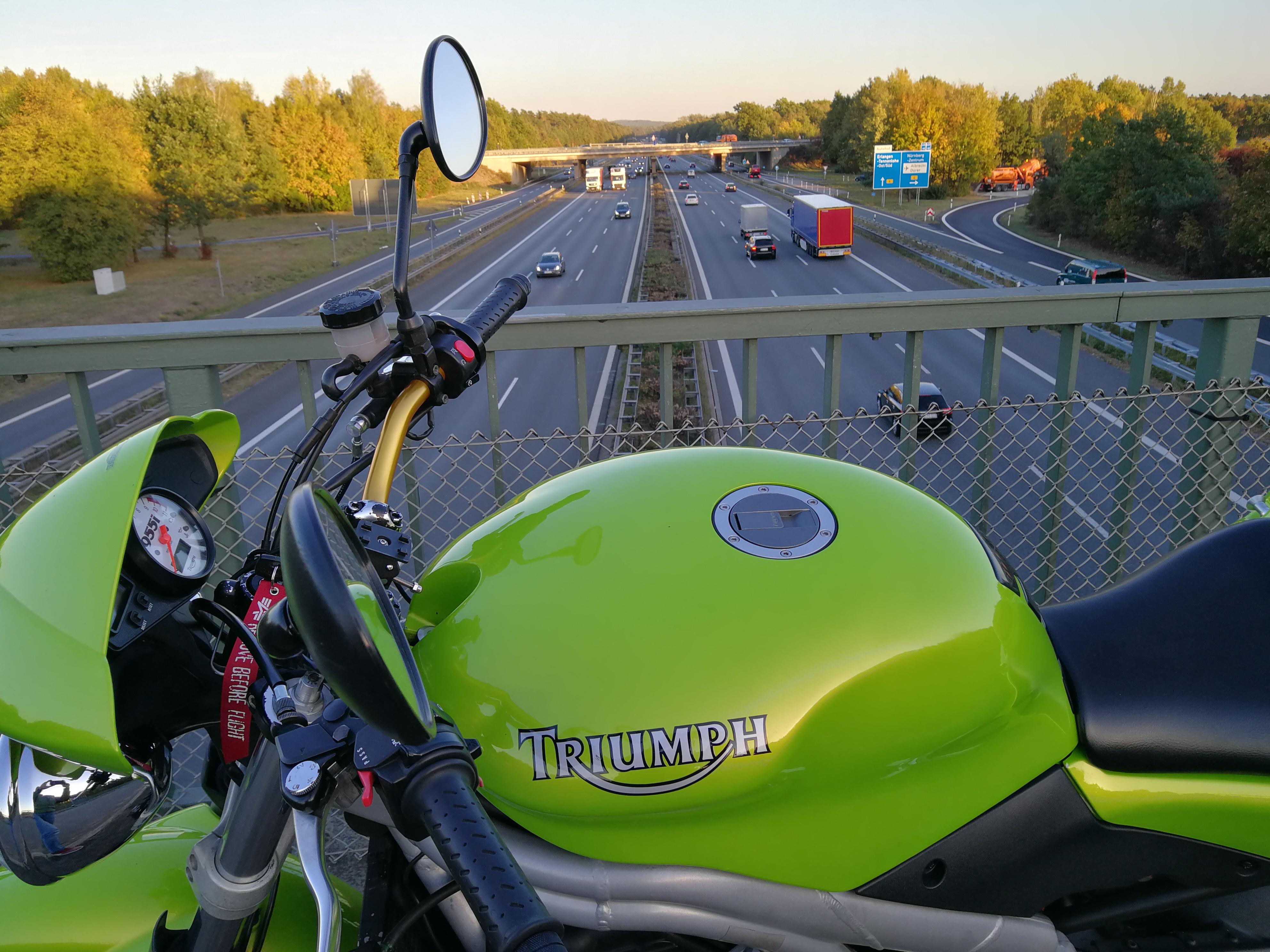

The Stig Geschrieben 13. Januar 2019 report Geschrieben 13. Januar 2019 vor 43 Minuten schrieb Mark-Oh: Ja bei der 1050er Armatur gibt es keine Kontermutter, die sicherung ubernimt da ein Federblech. Die 1050er Armatur hat eine andere Hebelübersetzung, der abstand zwichen Drehpunkt (Befestigungsbolzen) und Zugseilaufnahme ist etwas größer, deswegen passen die Hebel auch nicht untereinander. Jetzt werde ich immer verwirrter. Schaue dir mal das Bild weiter oben von meinem Bock an. Was hab ich dann verbaut? Zitieren
