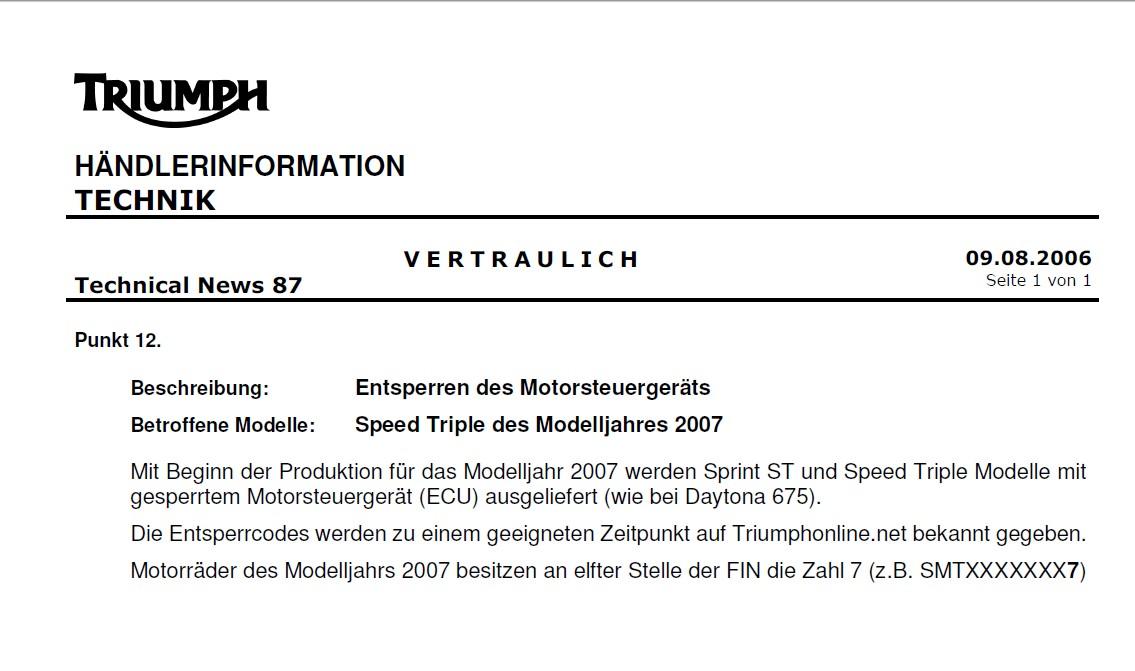

azac Geschrieben 17. Januar 2019 report Geschrieben 17. Januar 2019 Hallo zusammen. Ich habe eine 1050er Triple 2007 mit der Fahrgestellnummer wo an 11. Stelle eine 7steht. Laut werkstattbuch ist an diesem Modell die ECU gesperrt. Meine Frage :darf ich mit meiner Tune-ECU Software an das Steuergerät anschliesen ohne dass mir was passiert? Wenn die noch nicht entsperrt ist kann ich das selbst machen oder muss ich zum Freundlichen? Gruß Toni Zitieren

Tom_56 Geschrieben 3. März 2019 report Geschrieben 3. März 2019 Zur TN 87, ab der angegebenen VIN, wurden grundsätzlich die Fahrzeuge mit gesperrter ECU ausgeliefert und diese musste dann von den Vertragshändlern vor dem ersten Motorstart entsperrt werden. Ohne entsperren konnte der Motor überhaupt nicht gestartet werden. Diese Sperrfunktion hat nichts mit Schutz vor unbefugten Zugriff mit Fremdanwendungen wie TuneECU oder TuneEdit zu tun, das ist ne andere Baustelle. Gruß, Tom Zitieren
