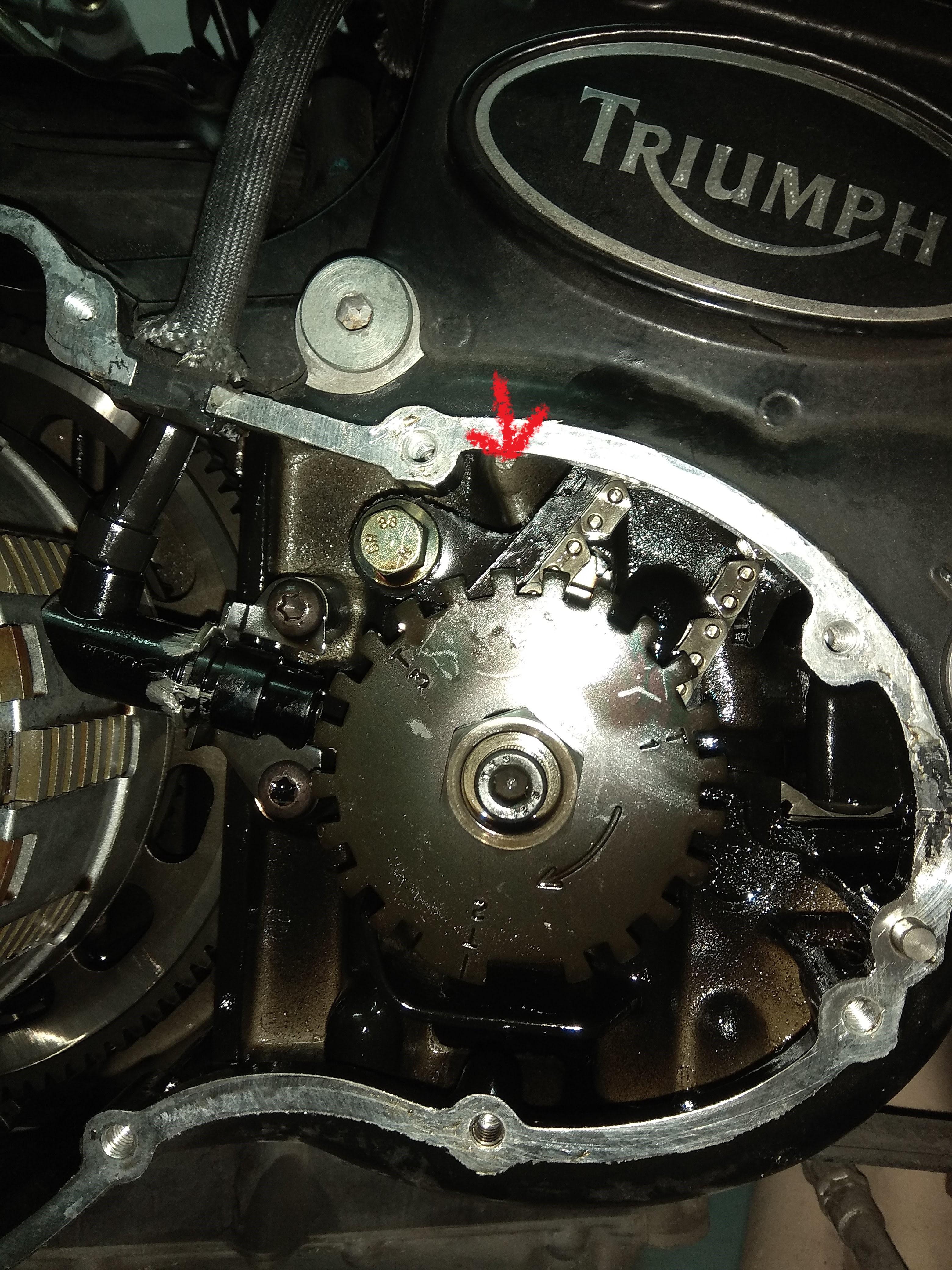

Skurt Geschrieben 18. Februar 2019 report Geschrieben 18. Februar 2019 Guten Abend zusammen, ich hätte mal einen kleinen Tipp von den geübten 955 Schraubern nötig. Ich habe zwar einige Beiträge zum Thema Steuerkette stellen, messen etc gefunden, aber wie bitte verkeile ich bei der T509 die Kettenführung(laut Werkstattbuch: Steuerkettenführung mit geeignetem Keil fest klemmen)? Bei neueren Modellen kommt man ja super mit ner Nuss zwischen Gleitschiene und Gehäuse aber bei meiner alten Dame fehlt mir da irgendwie wie Phantasie... Geh ich recht in der Annahme, dass der 'Keil ' unter den roten Feil in das ca Ø10mm großen Freiraum muss? Wie sieht der Keil aus bzw was habt ihr da rein geklemmt, dass es hält? Schon mal vielen Dank für sämtliche Ideen und Ratschläge Gruss Sascha Zitieren

Wolfi Z Geschrieben 19. Februar 2019 report Geschrieben 19. Februar 2019 HI, ich hab jetzt grad die Bilder von meiner Motorneuaufbauerei letzten Winter durch gesehen. Aber ich hab kein einziges Bild gefunden wo man sieht wie ich das gelöst hab. Auch jetzt wieder als er auseinander war kein Foto davon gemacht Ich habe, Ventildeckel runter, Kupplungsdeckel runter, Kurbenwellensensor ausgebaut, die Kette oben mit nem simplen Holzkeil zwischen Kette und Kopf verkeilt. Einfach einen passenden Holzkeil zwischen die Kette die auf dem Kettenrad liegt und der "Rückwand" des ZK reingeschoben. Und unten im Gehäuse ebenfalls mit einem Holzkeil die Kette nochmal blockiert. Hält die Kette wunderbar fest und auch die Steuerzeit bleiben wie festgenagelt. Gruss Wolfi Zitieren

azac Geschrieben 20. Februar 2019 report Geschrieben 20. Februar 2019 Du brauchst unten an der Seite wo der Spanner sitzt ein Teil zwischen die Gleitschiene und dem Motorgeäuse einklemmen damit die Kette nicht übersringen kann.( Der Spanner nicht zurückgedrückt werden kann) Keil ist relativ Ideenreichtum ist gefragt ...Schraubendreher ,Rundmaterial ect. Zitieren
ritour Geschrieben 20. Februar 2019 report Geschrieben 20. Februar 2019 Hi Sascha, hab den Hinweis zum Keil gefunden, steht auf Seite 3.7 des WHB. Alle Tipps meiner Vorredner funktionieren. Wobei ich es wie Wolfi Z mache. Wichtig: vorher wie im WHB beschrieben die Markierungen (unten T1, oben die beiden Pfeile gegeneinander) einstellen. Dann kann man nach der Aktion gut feststellen, ob doch etwas Unerwünschtes passiert ist. Viel Erfolg. Gruß ri Zitieren

Kaleu Geschrieben 21. Februar 2019 report Geschrieben 21. Februar 2019 Ich habe zum Spannen der Kette einen Holzkeil benutzt. Das sind so kleine Keile aus dem Baumarkt die man fürs Parkett verlegen o.ä. verwendet. Damit schrabbelst du nichts kaputt und sie passen gut in die Öffnung. Zitieren
