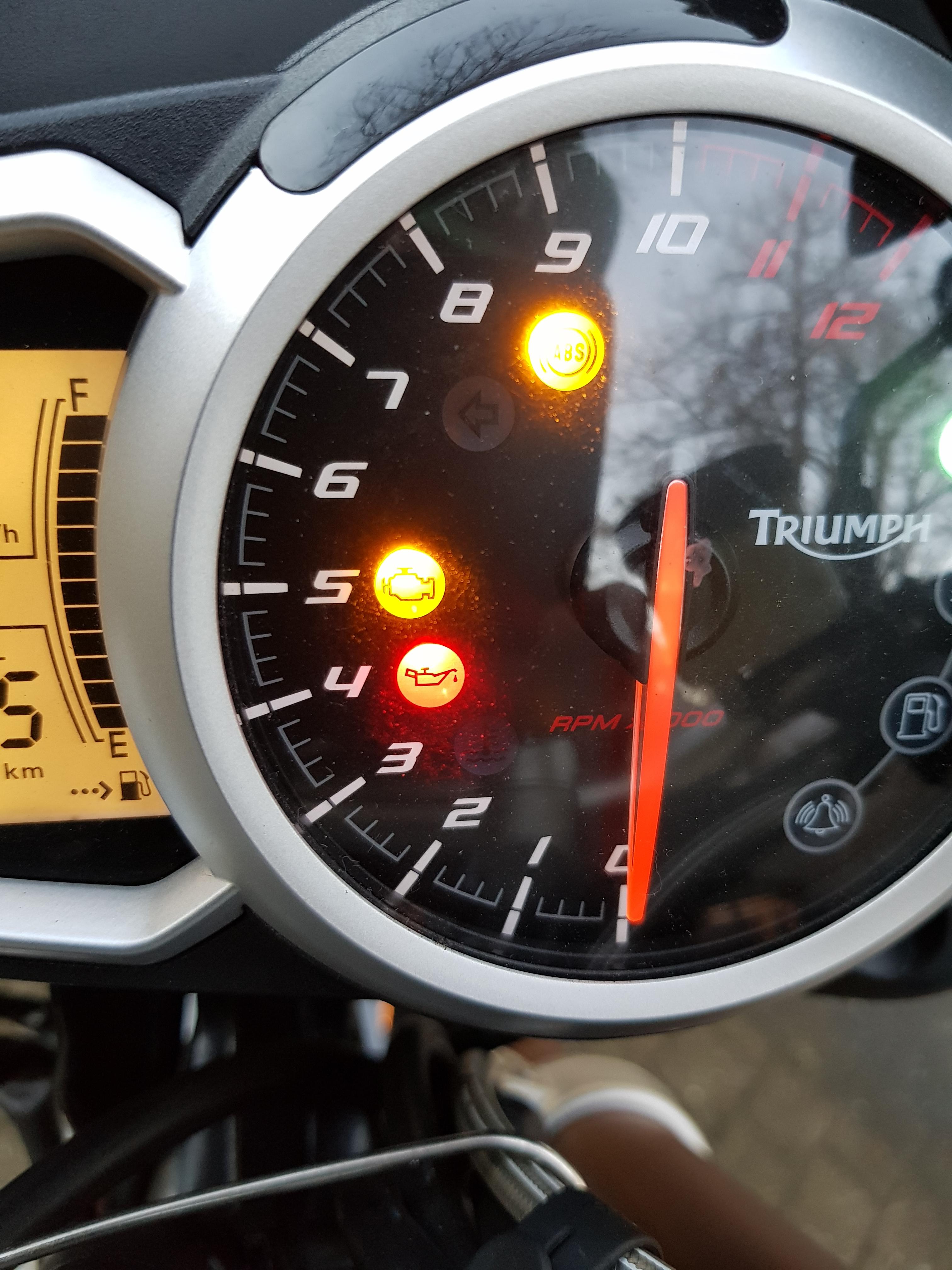

BlackBeetle Geschrieben 19. Februar 2019 report Geschrieben 19. Februar 2019 (bearbeitet) Servus Leute vllt kann mir einer von euch helfen bin langsam echt ratlos.... Habe letzte Woche starten wollen Batterie war zu schwach habe sie also mit dem Auto überbrückt. Keine grosse Sache sprang direkt an alles super. Wollte vorgestern los fahren ging gar nichts mehr also neue Lithium Ionen Batterie rein. Baue also alles ein und zusammen drücke auf den Starter Und es passiert.....NICHTS Weiss net woran es liegen kann....Selbsttest und alles andere geht Licht, Blinker etc geht einwandfrei....alle Sicherungen sind in Ordnung...bin etwas verzweifelt und ratlos... Motorrad ist ne 2013er Speedy 1050 ABS Bearbeitet 19. Februar 2019 von BlackBeetle Zitieren

BlackBeetle Geschrieben 19. Februar 2019 Autor report Geschrieben 19. Februar 2019 Der rote Schalter rechts (Killschalter) ist unten, also quasi auf Start. Der Kupplungsschalter ist ne Möglichkeit, muss morgen noch mal die Batterie und alles durchmessen....kann die Motorkontrolleuchte dauerhaft leuchten wegen zu wenig Spannung? Kann es sein das ich beim Batterie einbauen ohne es zu merken mit einem der beiden kabel an den Rahmen gekommen bin und ich was zerschossen hab? Zitieren
