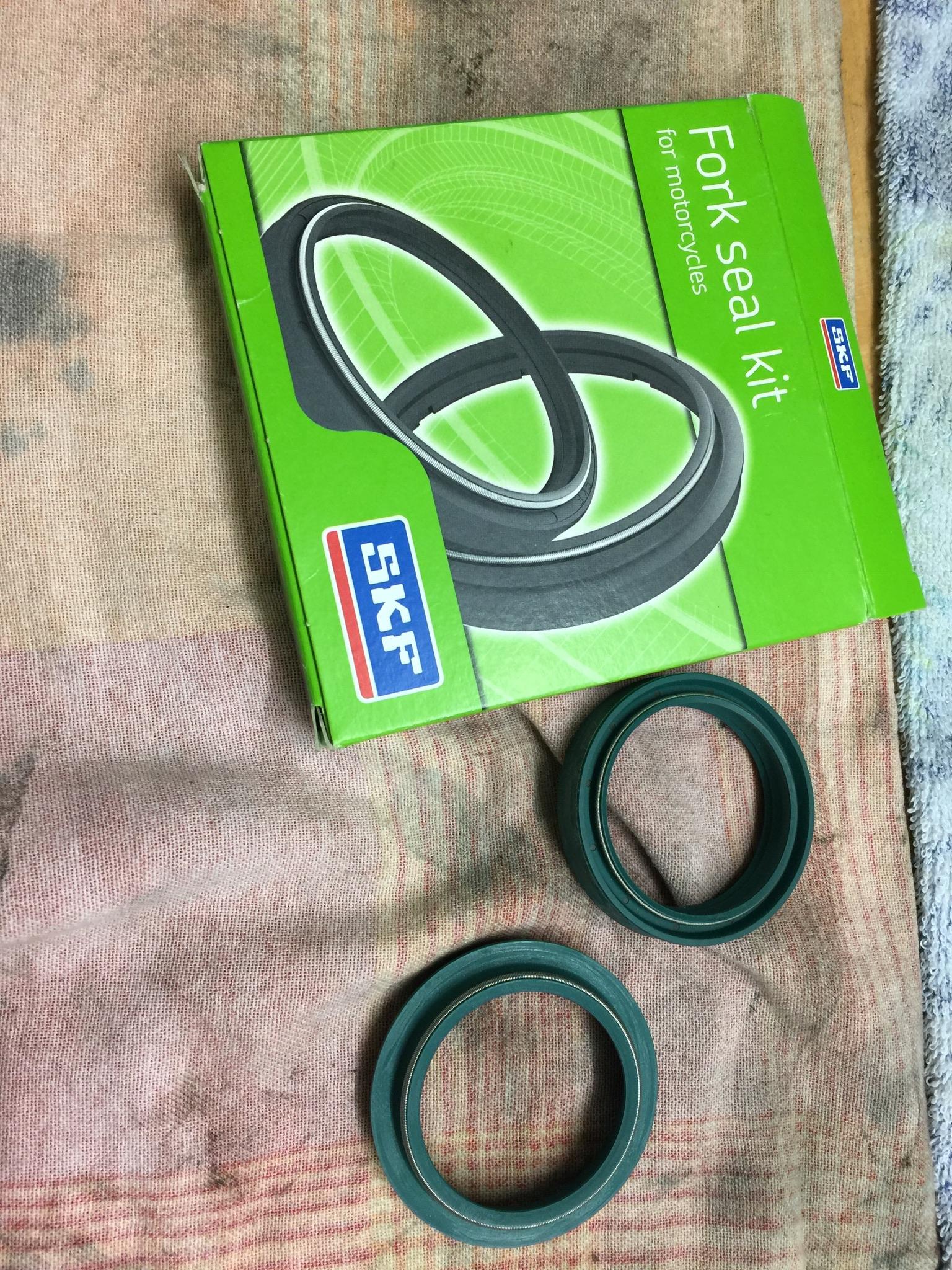

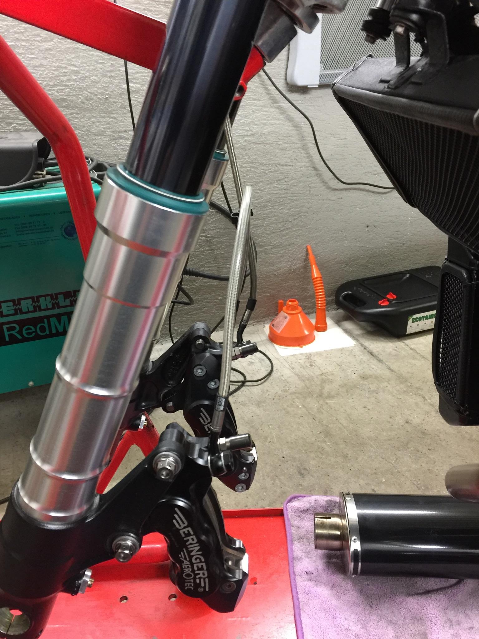

Ich habe an meiner T509 mit SKF Simmeringen gute Erfahrungen gemacht. Die haben ein sehr geringes Losbrechmoment, vermutlich, weil sie etwas weniger streng sitzen. Daher neigen sie allerdings auch dazu, etwas weniger stark abzudichten und sind meiner Erfahrung nach für USD-Gabeln nicht zu empfehlen (ich hatte an meiner Nuda ständig Probleme damit). An einer RSU wie an der T595 funktioneren sie aber sehr gut.
Ja Skf hatte ich gerne genommen. Ich bin auch nicht geizig. Aber die haben echt einen Vogel.
