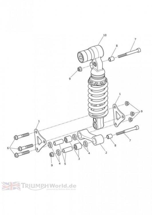

Da ich demnächst mein Federbein gegen eins von Wilbers (QS 643)  tausche ,hier die Frage an alle: weiß jemand die Anzugsmomente für die Schrauben die den Stoßdämpfer dort halten wo er sein soll? Zum besseren Verständis welche gemeint sind siehe das Bild im Anhang.
Danke für eure Beiträge
6= 48Nm
9= 48Nm
