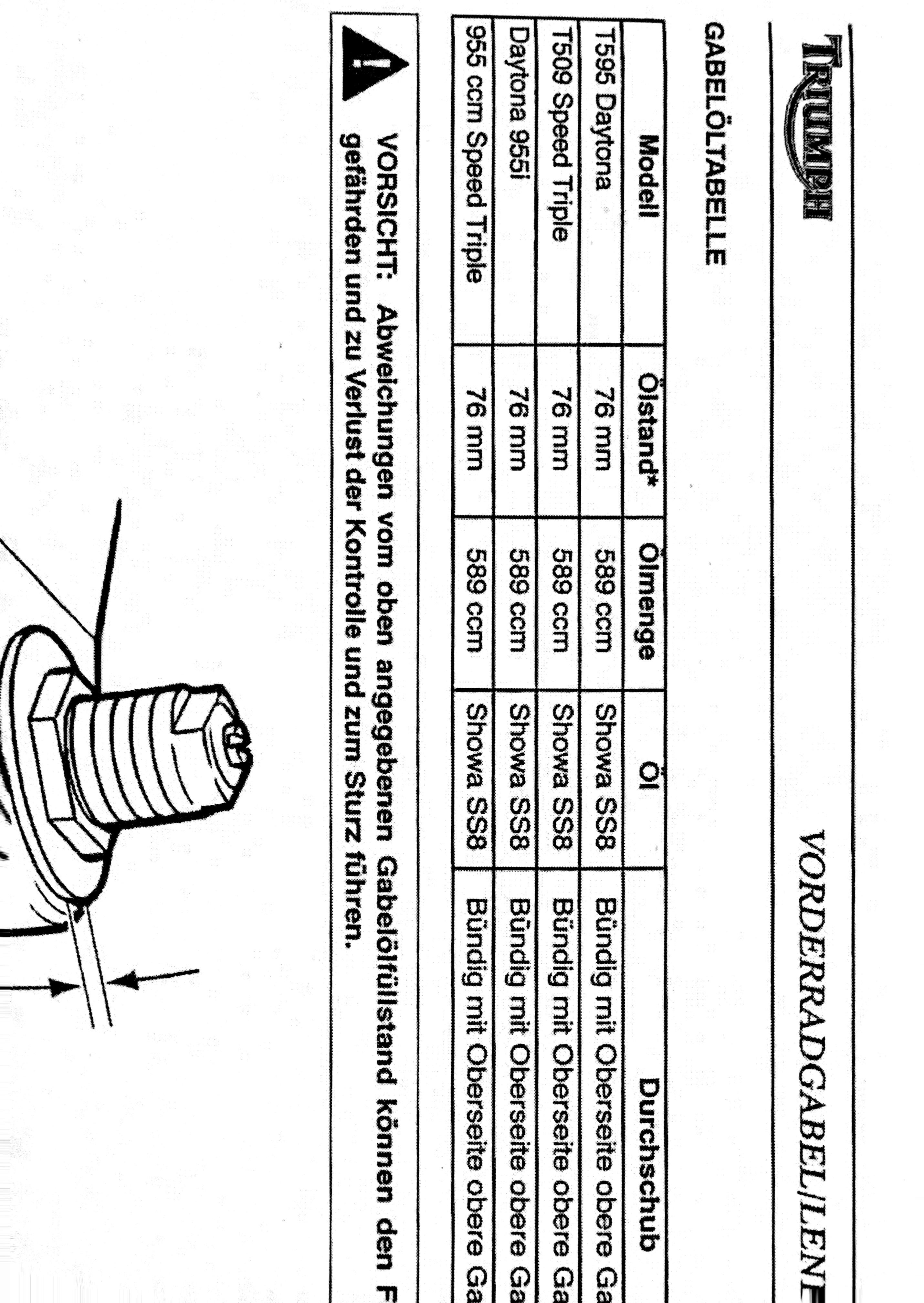

The Stig Geschrieben 29. März 2019 report Geschrieben 29. März 2019 Normal kommt ein 10er Öl rein. Mit stärkeren Federn wie zB die Wilbers wird ja 15er Öl angegeben. Rein jetzt so vom bisherigen Fahreindruck in Bezug auf die verschiedenen Einstellungen der Druck und Zugstufen, würde ich bei der Serienfeder kein 15er Öl rein machen. Zudem wenn das Ansprechverhalten so Scheiße war erst einmal wie vorgesehen 10er Öl und Luftpolster nach Vorschrift oder das Luftpolster sogar einen Ticken größer machen. Vielleicht haben andere hier schon Erfahrungen mit anderen Ölen gemacht. Evtl kann man sogar auf ein 7,5er oder 5er gehen. Man hat ja auch Einstellmöglichkeiten. Und im Falle wenn, dann ist das Öl zügig gewechselt. Zitieren

The Stig Geschrieben 29. März 2019 report Geschrieben 29. März 2019 Man kann sich natürlich schon an Gabelöl Totexperimentieren. Wenn man nun anfängt verschiedene Marken und noch Viskositäten zu vergleichen und zu probieren, dann ist das Ding vielleicht Ende 2019 fertig. Nach dieser Tabelle wäre dann das 15er Öl von Wilbers das ich habe mit 67,5 cSt dann eine zähe Suppe? Dann hat das von Triumph bzw dem Gabelhersteller Showa das vorgegebene SHOWA SS-8 36,80 was dann einem 10er Motul fast gleich kommt. Ich denke man sollte wenn möglich bei einer Marke bleiben, dann klappt das Experimentieren und Probieren einfacher. Wir reden ja nicht vom Rossi seiner Gabel. Zitieren
Joe Ka Geschrieben 29. März 2019 report Geschrieben 29. März 2019 (bearbeitet) vor 13 Minuten schrieb The Stig: 67,5 cSt dann eine zähe Suppe Habs dir doch gesag, das Wilbers Öl ist deutlich zäher als die meisten anderen :P Du bist dabei deine Gabel, die dir zu hart war, mit salop gesagt durchschnittlich 20er Öl zu befüllen ^^ edit .. ja, Wilbers empfiehlt das .. fürs Cup-Setup ... als Relation: Wenn man sich durch die Foren querliest gabs einige, die bei ihrer Wilbers-Federbeinabstimmung "sportlich" angegeben haben und dann wars ihnen zu hart ^^ Ich hab meins mit der Angabe "sportlich - 30% schlechter Belag" auch weicher gedreht, bin aber mit dem Einstellbereich zufrieden :P Bearbeitet 29. März 2019 von Joe Ka Zitieren
