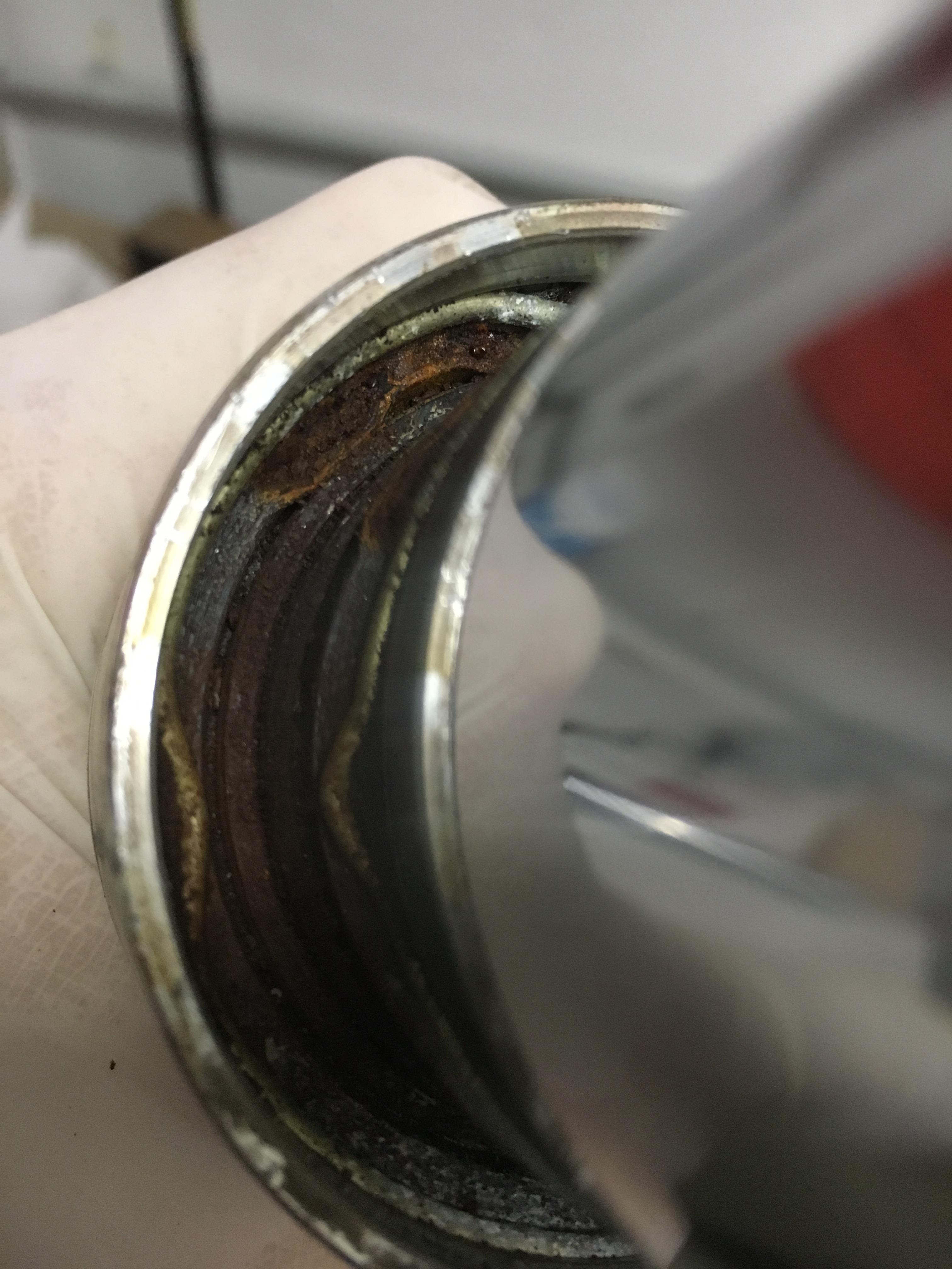

FloE Geschrieben 4. April 2019 Autor report Geschrieben 4. April 2019 so, endlich mal Zeit gehabt. Gabel ist draußen und auseinander. Die Simmerringe sehen von oben im nicht ausgebauten Zustand aus wie ein Blick in rostiges Moos, ich glaube die können gewechselt werden ;) Zitieren

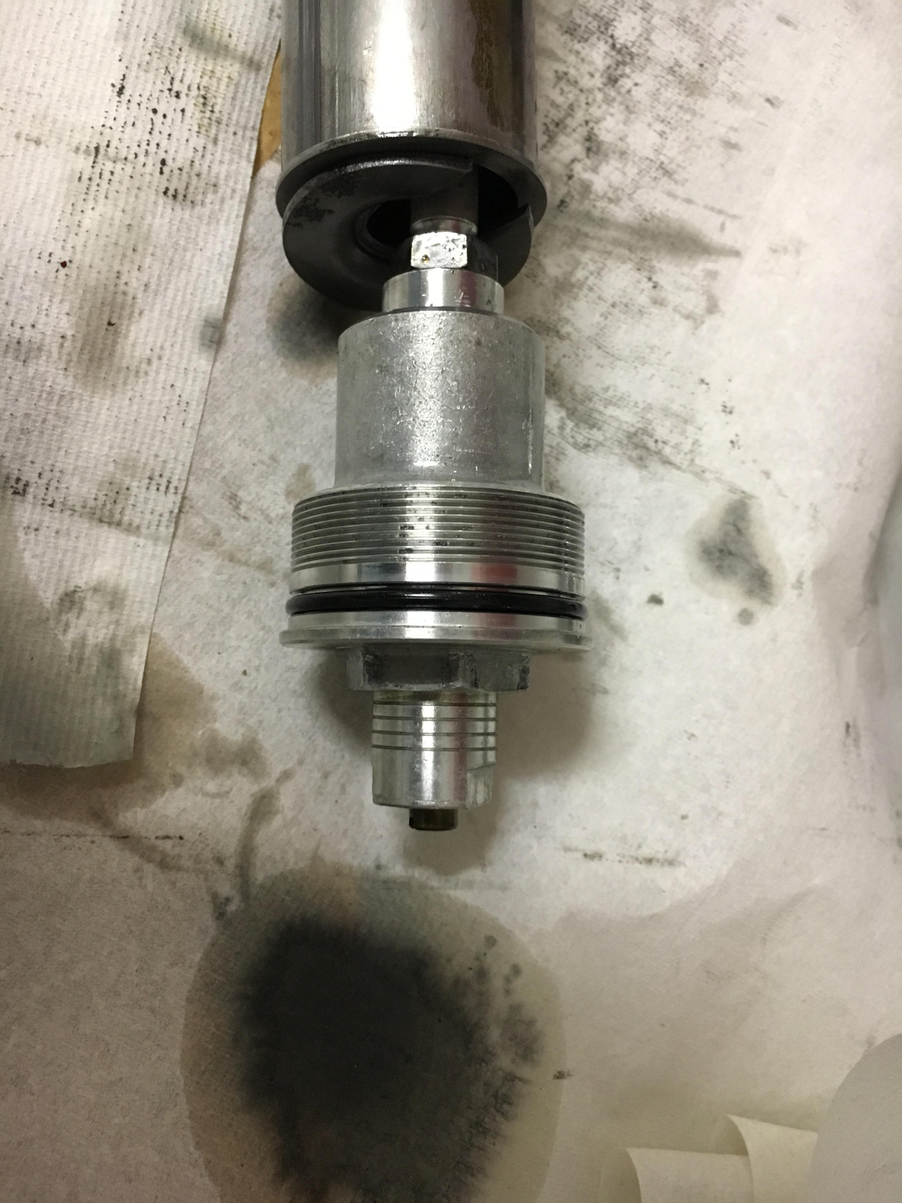

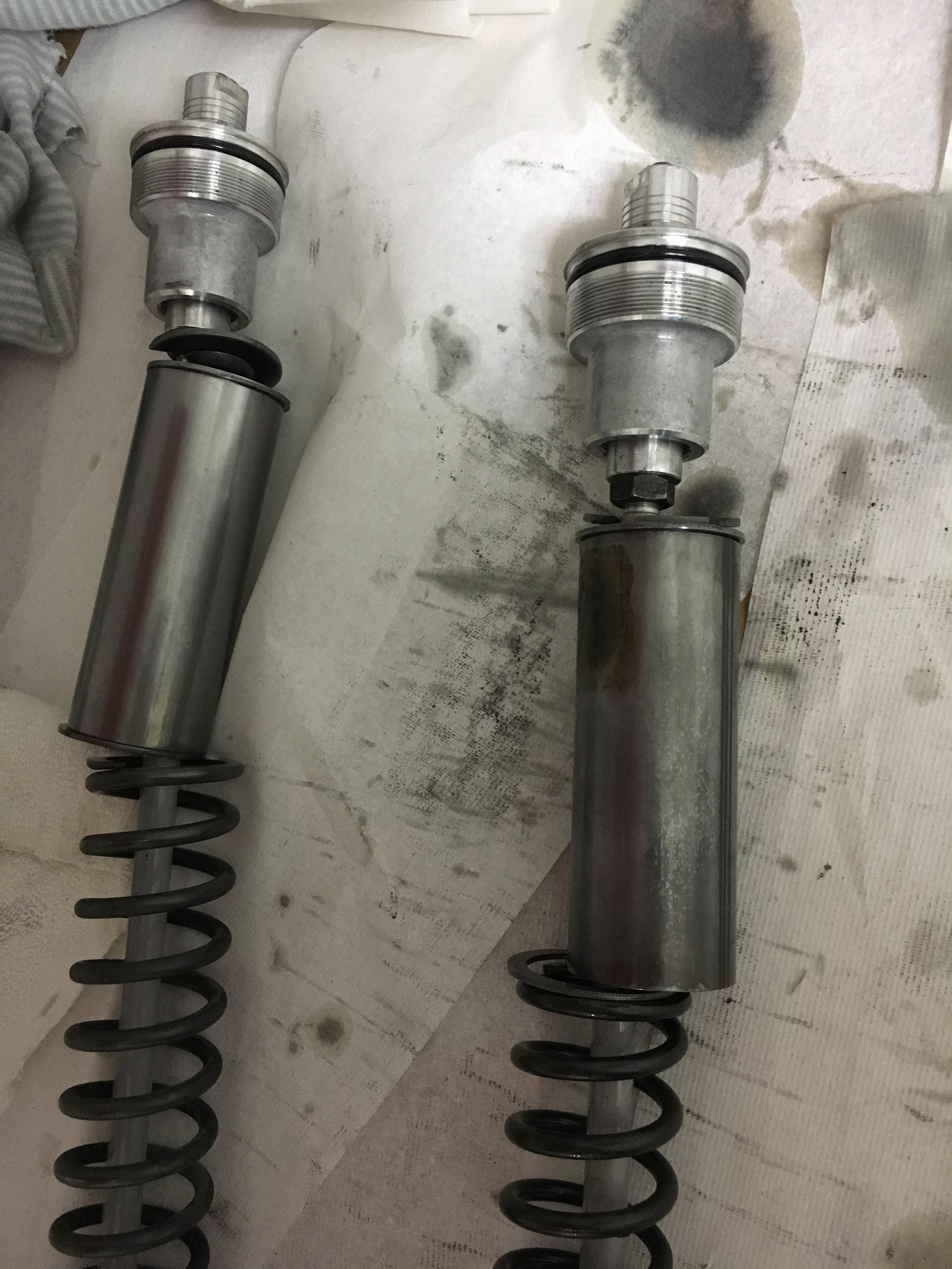

The Stig Geschrieben 4. April 2019 report Geschrieben 4. April 2019 (bearbeitet) Hab ich dir doch alles geschrieben. Über dem Simmerring ist noch ein Metall Sicherrungsring. Den raus und dann Stand und Tauchrohr kräftig mit etwas Wums auseinander ziehen. Auf dem letzen Bild löst du die Mutter dann kannst die ganze Einheit von der Stange abdrehen. Wenn das Auseinander ist, kannst du das durch komplettes hineindrehen der Versteller auseinander bauen. Mit der Schraube der Zugstufe das gleiche. Die dann auch komplett hineindrehen. Auf dem einen Video von Zams Channel zerlegt er eine Ähnliche Gabel da sieht man das mit den Versteller und Dämpfungs Gedöhns zum Zerlegen ganz gut. Bearbeitet 4. April 2019 von The Stig Zitieren
FloE Geschrieben 6. April 2019 Autor report Geschrieben 6. April 2019 Am 4.4.2019 um 18:37 schrieb The Stig: Hab ich dir doch alles geschrieben. Über dem Simmerring ist noch ein Metall Sicherrungsring. Den raus und dann Stand und Tauchrohr kräftig mit etwas Wums auseinander ziehen. Auf dem letzen Bild löst du die Mutter dann kannst die ganze Einheit von der Stange abdrehen. Wenn das Auseinander ist, kannst du das durch komplettes hineindrehen der Versteller auseinander bauen. Mit der Schraube der Zugstufe das gleiche. Die dann auch komplett hineindrehen. Auf dem einen Video von Zams Channel zerlegt er eine Ähnliche Gabel da sieht man das mit den Versteller und Dämpfungs Gedöhns zum Zerlegen ganz gut. Ja, danke, auseinander ist ja auch kein Problem, das Zusammen aber, vor allem weiß ich nicht ob die jetzigen Einstellungen der Zug- respektive Druckstufe überhaupt in Ordnung sind. Deshalb meine Frage: was muss ich befolgen um nach dem Zusammenbau wieder den Werkszustand zu haben? Zitieren

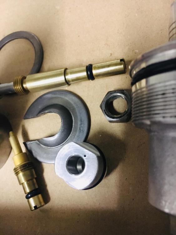

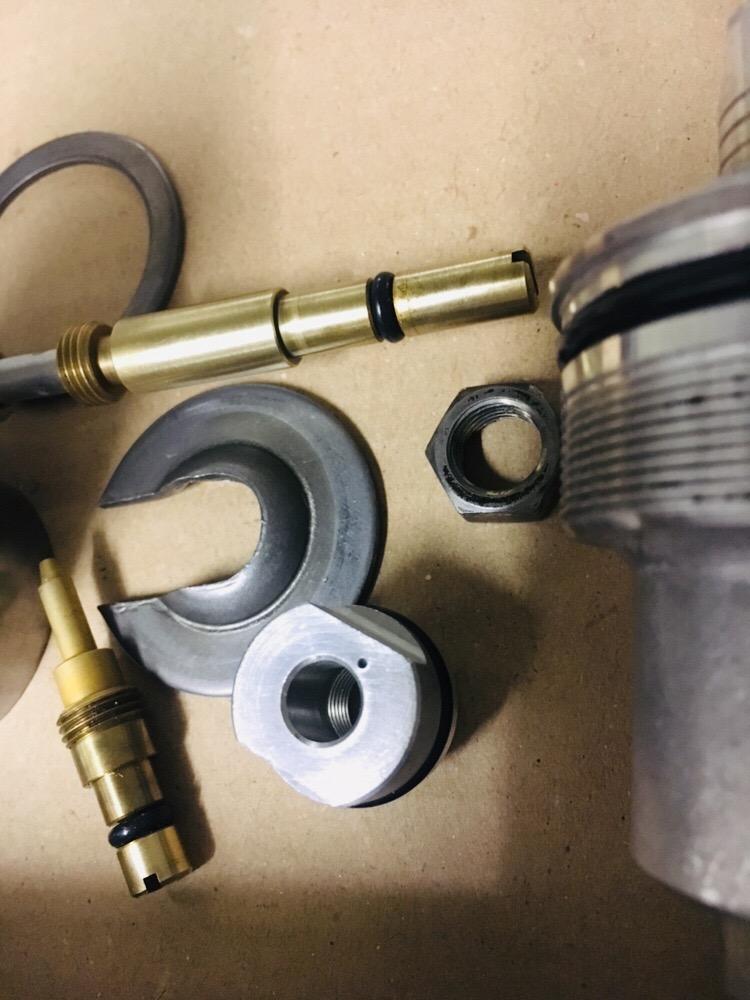

FloE Geschrieben 8. April 2019 Autor report Geschrieben 8. April 2019 vor 18 Stunden schrieb Sandie: ??? Zunächst mal die Gabel nach Werk-Zustand zusammen bauen. Oder war das die Frage??? ich habe einfach noch nicht gecheckt wie ich die Druckstufenverstellung richtig montiere und Bammel davor, eine evtl vom Vorbesitzer falsch zusammen gebastelte zu beschädigen indem ich die Nadel entweder zu tief einknalle, oder zu hoch und dann ohne Funktion dastehe...aber bei Minute 35:20 ist das gut erklärt, so mache ich das. Wie macht ihr das mit der Druckstufe unten? Rausholen? Reinigen? Zitieren
Sandie Geschrieben 8. April 2019 report Geschrieben 8. April 2019 Ne, unten mach ich nix. Ausspülen reinigt die Druckstufe ja auch von innen. Du meinst vermutlich eher die Zugstufe, sprich die lange nadel, die von oben kommt und durch den gabelstopfen führt? Suchfunktion findet ne relativ einfache Montageanleitung von eltron. Zitieren
The Stig Geschrieben 8. April 2019 report Geschrieben 8. April 2019 Unten die Einheit komplett raus und dann die kleine Schraube rechts herum Ausdrehen. Zitieren

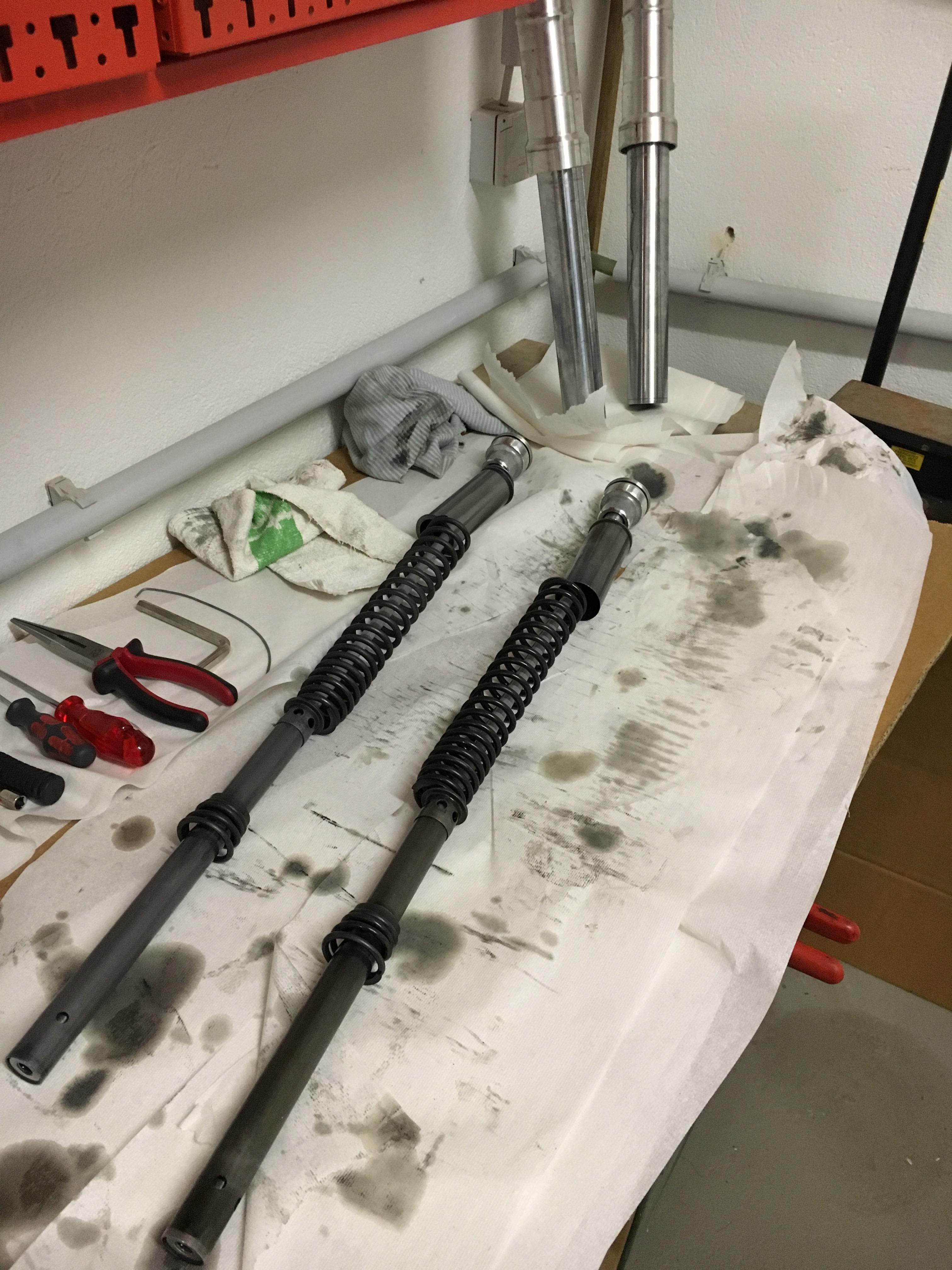

FloE Geschrieben 10. April 2019 Autor report Geschrieben 10. April 2019 (bearbeitet) Am 8.4.2019 um 17:38 schrieb The Stig: Unten die Einheit komplett raus und dann die kleine Schraube rechts herum Ausdrehen. 👍🏻 Danke! Raus geholt, Schmodder beseitig und ordentlich poliert 👌🏻 In den Cartriges sitzt echt Dreck, habe es echt oft spülen & durchpustrn müssen. Und ganz unten im Standrohr bleibt ein kleiner Rest der festgebacken ist, egal. Dafür sind die Tauchrohre ohne Macken! Aktuell warte ich auf das Gabelöl damit ich alles mit O-Ringen montieren kann, dann gehe ich noch zur Werkstatt um die Simmerringe eintreiben zu lassen, hab leider keine passenden Rohre da 🧐 Danke euch für die ganzen Tipps! Bearbeitet 10. April 2019 von FloE Zitieren
The Stig Geschrieben 10. April 2019 report Geschrieben 10. April 2019 Nix egal Putzen putzen putzen. Zitieren
